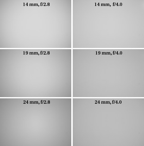

8. Winietowanie

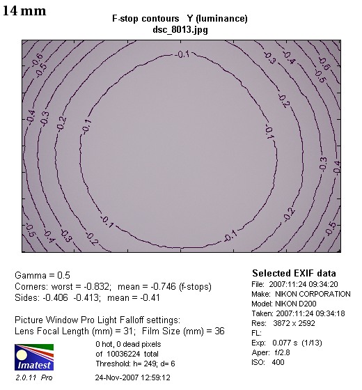

Tutaj obserwujemy bardzo ciekawe zachowanie, bo spadek jasności w rogach kadru jest najmniejszy dla najkrótszej ogniskowej. Przy maksymalnym otworze względnym wynosi on 23% (-0.75 EV), lecz po przymknięciu do f/4.0 spada do prawie niezauważalnego poziomu 11%.
Nikon Nikkor AF-S 14-24 mm f/2.8G ED - Winietowanie

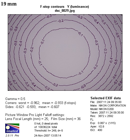

Dla ogniskowej 19 mm i przysłony f/2.8 winietowanie wynosi 28% (-0.93 EV) i po przymknięciu do f/4.0 spada do 13%. Zastosowanie otworu względnego f/5.6 sprowadza winietowanie do niezauważalnego poziomu 9%.
Bardzo podobna sytuacja panuje dla ogniskowej 24 mm. Przy maksymalnym otworze względnym spadek jasności w rogach kadru wynosi 29% (-0.98 EV), a dla f/4.0 spada do 12%. Przy f/5.6 winietowanie jest już w zasadzie niezauważalne (9%).
Z jednej strony możemy czuć niedosyt, bo od obiektywu projektowanego pod pełną klatkę, na małej matrycy DX, możemy oczekiwać dobrego zachowania. Z drugiej strony konkurencja nie poczyna sobie jakoś wyraźnie lepiej.
