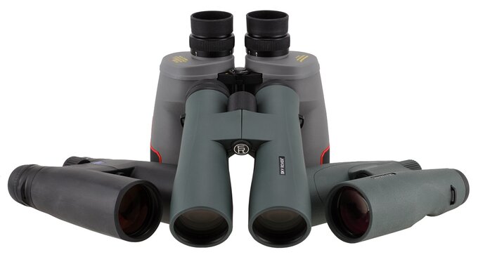

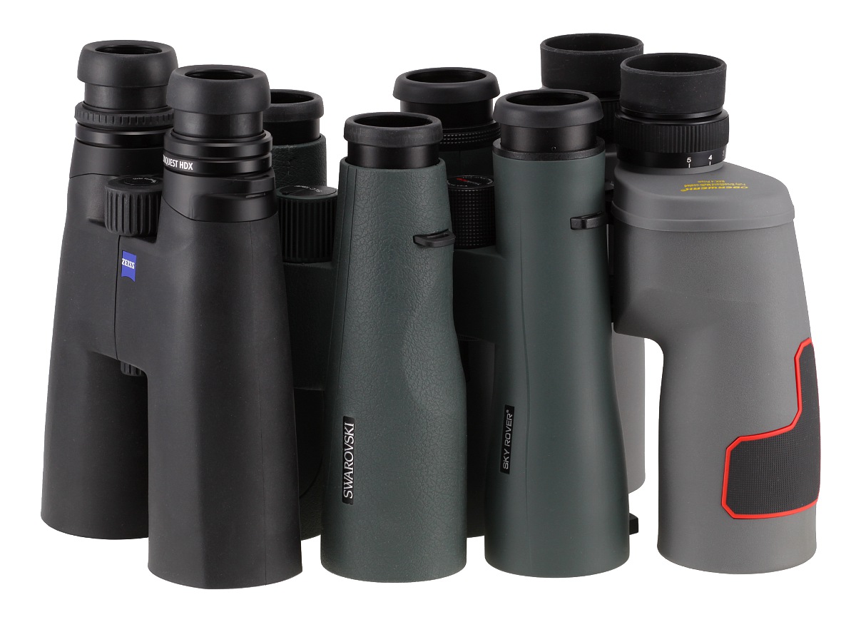

W pierwotnym planie w tym teście miało wziąć udział pięć lornetek. Miał być komplet produktów wielkiej trójki oraz dwie lornetki z Chin. Niestety udało się wypożyczyć tylko cztery modele. Były to, w kolejności alfabetycznej:

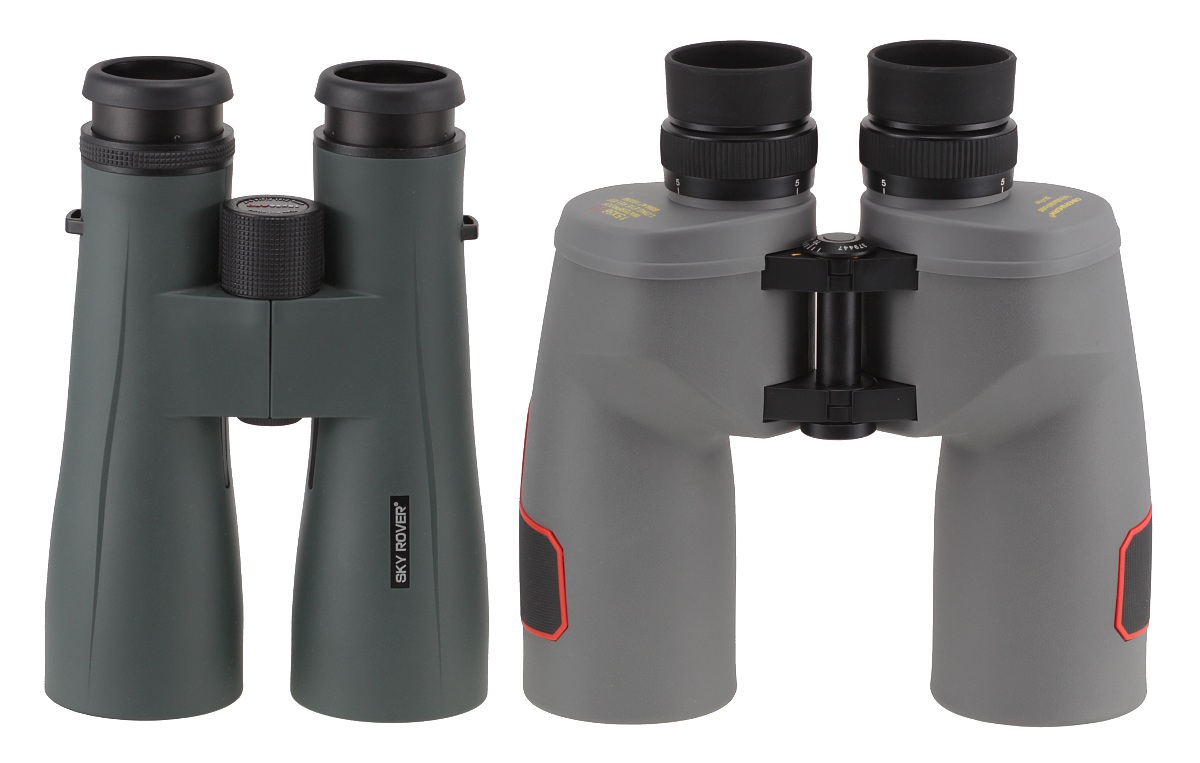

  • Oberwerk Ultra ED 15x56, który został dostarczony przez firmę Oberwerk poprzez jej europejskiego dilera, czyli sklep Artesky;
  • Sky Rover Banner Cloud 15x56 APO, który dotarł do nas bezpośrednio od producenta z Chin;

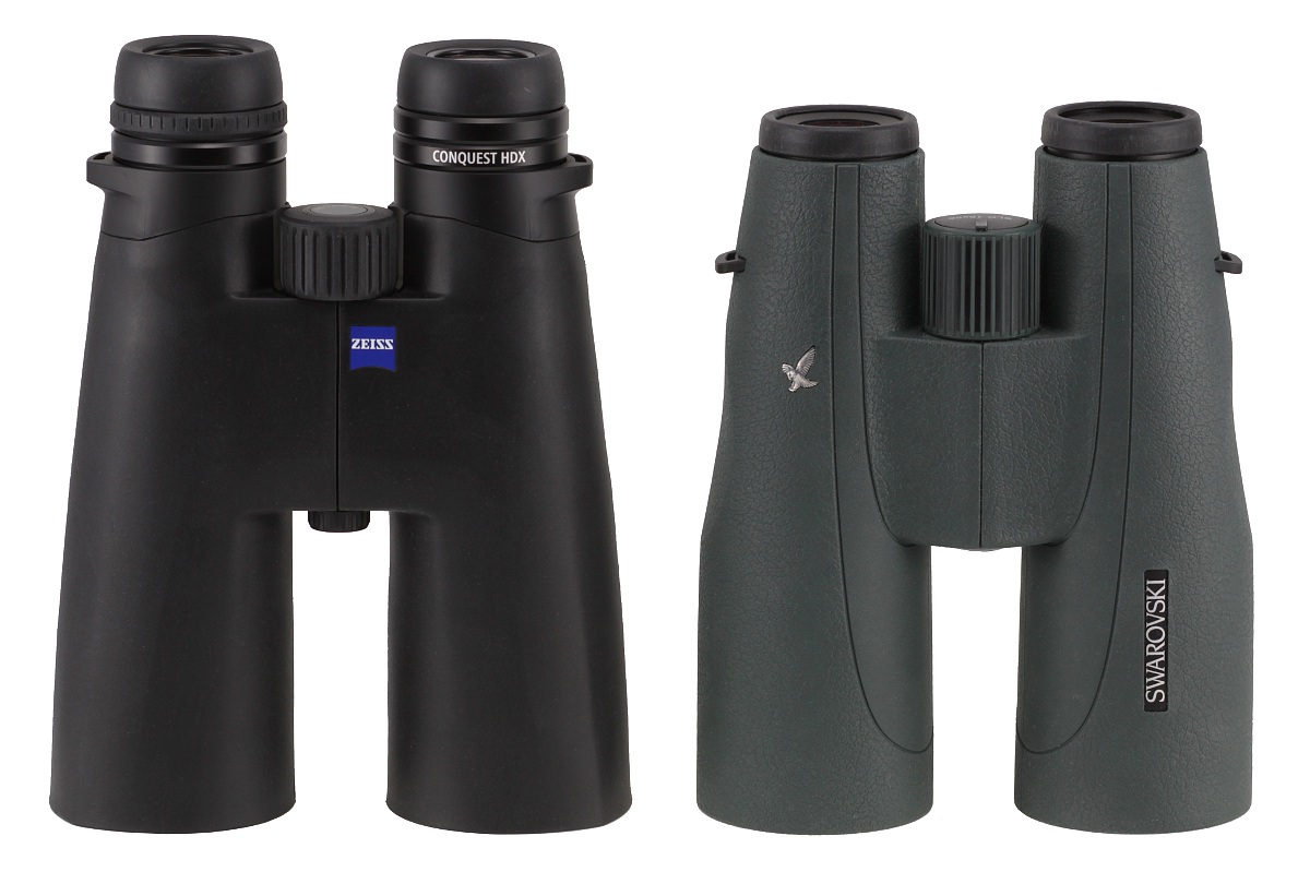

  • Swarovski SLC 15x56 W B, którego wysyłka prosto z centrali w Absam została zorganizowana przez polski oddział tej firmy;
  • Zeiss Conquest HDX 15x56, który został wypożyczony przez polskiego dystrybutora optyki sportowej Zeissa⁣, czyli sklep MK Szuster.

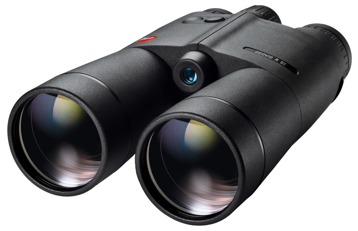

Na przeciwległym biegunie stoi tutaj podejście firmy Leica i jej polskiego dystrybutora, czyli sklepu Hubertus Pro Hunting. Bardzo chciałem, aby w teście wziął udział także jeden z dalmierzowych modeli z serii Geovid (R lub R SE). Byłoby to interesujące z kilku względów. Raz, że ciekawe byłoby porównanie go do leżących na podobnej półce cenowej lornetek Swarovskiego i Zeissa. Dwa, że można byłoby ocenić, co zmienia dołożenie dalmierza laserowego. Trzy, że mielibyśmy w naszym teście pełną różnorodność układów odwracających. Obecne w nim cztery lornetki oferują pryzmaty Porro, Abbe-Koeniga i Schmidta-Pechana, natomiast udział Leiki zagwarantowałby rozszerzenie testu o pryzmaty Uppendahla.
Test czterech lornetek 15x56 - Wstęp
Niestety Hubertus Pro Hunting w uprzejmym mailu poinformował nas, że nie jest zainteresowany współpracą. Odpowiedź z centrali Leiki w Niemczech też nie była pozytywna. Choć mieli oni informację, że Hubertus Pro Hunting nie wypożyczy nam do testów żadnego sprzętu, stwierdzili, że ich polityką jest niewysyłanie sprzętu z europejskiej centrali i takie działania pozostają w gestii lokalnych, krajowych dystrybutorów. Koło się więc zamknęło i testu Leiki Geovid nie będzie.
