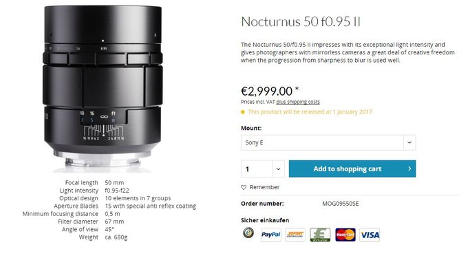

Meyer-Optik-Görlitz 50 mm f/0.95 Nocturnus II oficjalnie
O tym obiektywie pisaliśmy pod koniec listopada. Firma Meyer-Optik-Görlitz zaprezentowała oficjalnie pełnoklatkowy model 50 mm f/0.95 Nocturnus II z mocowaniem Sony E.
Na budowę optyczną obiektywu Meyer-Optik-Görlitz 50 mm f/0.95 Nocturnus II składa się 10 soczewek ułożonych w 7 grupach. Pole widzenia to ok. 45 stopni, a minimalny dystans ostrzenia wynosi 50 cm.
Obiektyw można już zamawiać m.in. na stronie producenta w cenie 2.999 euro za sztukę. Dostawy rozpoczną się na początku przyszłego roku.
