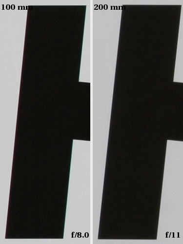

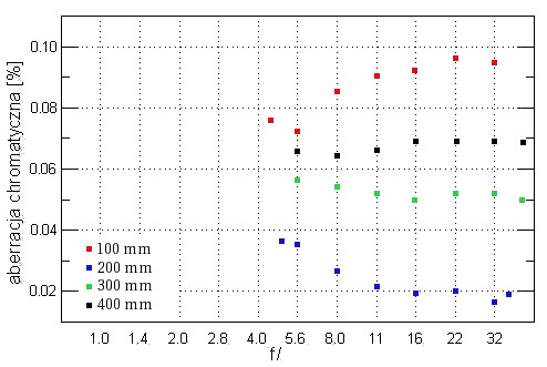

Podobnie jak w przypadku rozdzielczości, o sposobie korygowania aberracji chromatycznej możemy wypowiadać się tylko w superlatywach. Poziom tej wady dla ogniskowych 200 i 300 mm jest praktycznie niezauważalny. Dla 400 mm jest ciut gorzej, ale nadal aberracja jest mała. Najgorzej jest dla ogniskowej 100 mm, ale nawet tam, wada ta sięga granicy wartości małych i średnich.
Canon EF 100-400 mm f/4.5-5.6 L IS USM - Aberracja chromatyczna
Podsumowując, aberracja chromatyczna na zdjęciach wykonywanych Canonem 100-400 mm na pewno przeszkadzać nam nie będzie. Duże brawa!
