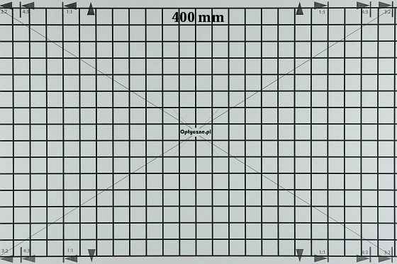

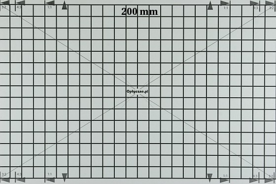

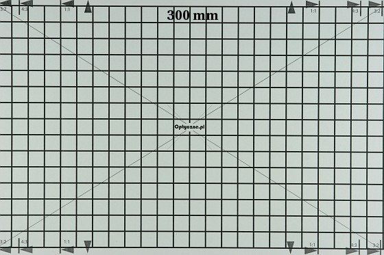

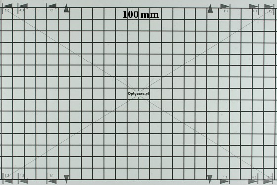

Zniekształcenia geometryczne na brzegu kadru także nie będą nam dokuczać. Zmierzona w naszych testach wartość dystorsji wyniosła, odpowiednio dla ogniskowych 100, 200, 300 i 400 mm, -0.10%, 0.37%, 0.44% oraz 0.51%. Wszystko to są wielkości bardzo małe, nie stwarzające poważnych problemów w realnych sytuacjach. W tej kategorii obiektyw także zasłużył na pochwały.
