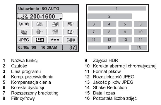

Podczas robienia zdjęć wyświetlany jest ekran stanu, przedstawiający bieżące ustawienia aparatu. Jego strukturę razem z opisem poszczególnych opcji przedstawiamy poniżej.
Pentax K-7 - Budowa, jakość wykonania i funkcjonalność
Po naciśnięciu przycisku INFO wyświetla się aktywny panel sterowania. W jego przypadku mamy mniej opcji niż na przykład w panelu lustrzanek Olympusa, ale lepsze to niż nic. Schemat panelu sterowania z K-7 pokazujemy poniżej.
