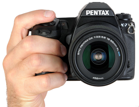

Uchwyt w K-7 jest bardzo dobrze wyprofilowany. Ma głębokie wcięcie na środkowy palec, co sprawia, że trzymamy aparat pewnie i wygodnie. Tylko osoby z dużymi dłońmi mogą odczuwać brak miejsca na mały palec. Wtedy z pomocą przychodzi jednak pionowy uchwyt, który można podłączyć do K-7.

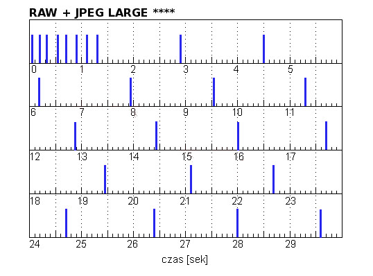

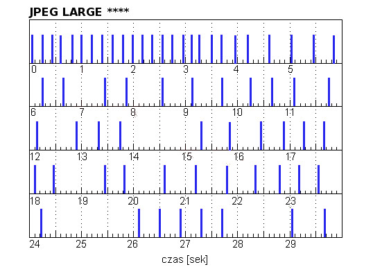

Zdjęcia seryjne
Test szybkości wykonaliśmy z kartą SanDisk Extreme III 8.0 GB przy ustawionej czułości wynoszącej 1600 ISO i migawce 1/1000 sekundy. Zdjęcia w RAW zajmowały 19 MB, a pliki JPEG LARGE FINE o rozdzielczości 4032 x 3024 pikseli około 11 MB. Otrzymaliśmy następujące rezultaty dla trwającej 30 sekund serii:
  • 66 zdjęć JPEG LARGE FINE (2.20 kl./s),
  • 37 zdjęć RAW (1.23 kl./s),
  • 25 zdjęć JPEG + RAW (0.83 kl./s).
W pierwszej sekundzie trybu seryjnego K-7 może wykonać 6 kl/s. Potem jednak prędkość spada do 5 kl/s. W przypadku zapisu JPEG-ów trwa to kolejne trzy sekundy, po czym aparat zwalnia do około 2 kl/s, choć zdarzają się jednosekundowe przerwy w zapisie. Bufor przy zapisie zdjęć RAW zapycha się po około 2.5 sekundy i potem tryb seryjny zwalnia do 1 kl/s. Kiedy tryb seryjny włączamy przy jednoczesnym zapisie RAW i JPEG, K-7 może wykonać 8 zdjęć w ciągu niecałej 1.5 sekundy. Bufor jak widać zapełnia się dość szybko i potem zdjęcia wykonywane są co 1.5 sekundy.

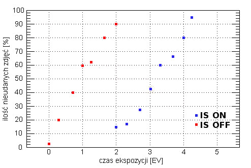

Stabilizacja obrazu
Stabilizację obrazu oceniamy wykonując serię kilkudziesięciu zdjęć przy zadanym czasie. W ten sam sposób porównujemy zdjęcia z włączoną i wyłączoną stabilizacją. Następnie na wykresie umieszczamy procentową ilość nieudanych zdjęć. Odległość pomiędzy liniami dopasowanymi do punktów pomiarowych jest efektywną miarą stabilizacji.
Pentax K-7 - Użytkowanie i ergonomia
Test wykonaliśmy z obiektywem smc Pentax-FA 1.4/50mm przy czym punkt 0 EV na wykresie odpowiada czasowi 1/100 s. Maksymalna skuteczność działania SR sięga troszkę powyżej 2 EV, a więc nie jest to tak dużo jak w aparatach Olympus E-3 i E-30. Wynik jest jednak dobry, zdecydowanie lepszy niż w K20D i zbliżony do tego co prezentują Olympusy E-P1 i E-620.

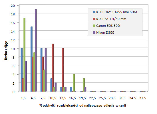

Skuteczność autofokusu sprawdziliśmy wykonując tradycyjnie 40 zdjęć i mierząc na nich rozdzielczość. Procentowe wartości odchyłek od najlepszego pomiaru MTF50 zestawiliśmy na histogramie. AF w K-7 sprawdziliśmy z obiektywami smc PENTAX-FA 1.4/50 mm i smc PENTAX DA* 1.4/55 mm SDM ustawionymi jak zwykle w naszych testach na przysłonie f/2.8.
Ostrość jest ustawiana szybko w obu obiektywach, ale w przypadku 55-milimetrowego zdecydowanie bardziej cicho, bo za AF odpowiada silnik ultradźwiękowy. Skuteczność AF z 1.4/55 mm jest dobra i porównywalna z autofokusem Nikona D300 czy Canona 50D. W połączeniu z obiektywem FA 1.4/50 mm już tak dobrze nie jest, choć wynik jest nieco lepszy niż w teście K20D. Pamiętać jednak trzeba o dokładnym skorygowaniu obiektywu z korpusem. Tu może przyjść z pomocą opcja w menu K-7, która umożliwia regulację back- lub frontfocusu.
