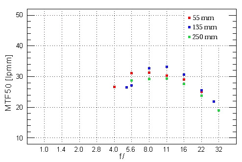

Popatrzmy więc jak testowany obiektyw sprawuje się w centrum kadru przy współpracy z Canonem 20D.
Canon EF-S 55-250 mm f/4-5.6 IS - Rozdzielczość obrazu
Z jednej strony zaprezentowanym wynikom, które w maksimum sięgają poziomu 37 lpmm, daleko do rekordów notowanych przez najlepsze obiektywy, które na 20D potrafią docierać nawet do 43 lpmm. Z drugiej strony mamy tutaj do czynienia z amatorskim zoomem klasy 5x, więc trudno oczekiwać cudów i w tym świetle osiągi Canona można oceniać jak najbardziej pozytywnie.
Po uwzględnieniu przelicznika związanego z różnymi matrycami użytych korpusów, porównanie do Nikkora 55-200 VR daje nam remis. Oba obiektywy wydają się poczynać dość dobrze, dając w miarę równe zachowanie. Szczególnie cieszy nas fakt, iż ogniskowa 250 mm nie odstaje jakoś drastycznie od pozostałych i jest w pełni użyteczna, nawet dla maksymalnego otworu przekraczając poziom 30 lpmm, który uznajemy za dobry.
Z drugiej strony, gdy popatrzymy na wyniki Canona 70-300 IS, to możemy mu pozazdrościć osiągania poziomu 40 lpmm dla ogniskowych 70-135 mm oraz tego, że w jego przypadku ogniskowa 300 mm wypada w ogólności lepiej niż ogniskowa 250 mm dla EF-S 55-250 mm.
Jeśli chodzi o rozdzielczość na brzegu kadru znów mamy tutaj pełną analogię z Nikkorem 55-200 VR. Obserwujemy w miarę równe zachowanie dla wszystkich ogniskowych na poziomie, który możemy uznać za przyzwoity. Dla odmiany porównanie z EF 70-300 IS wypada dla 55-250 IS korzystniej niż dla centrum kadru. Chociaż dla krótszych ogniskowych 70-300 IS wypada lepiej, pokazuje on większy rozrzut, a dodatkowo ogniskowa 300 mm wypada tym razem gorzej niż 250 mm w 55-250 IS.
W tym rozdziale po raz kolejny przekonaliśmy się co oznacza za dużo plastiku w obudowie i czym mogą się skończyć takie oszczędności. Otóż prezentowane powyżej przebiegi to wartości średnie z kilku tablic mierzone zarówno z lewej jak i z prawej strony kadru. Problem w tym, że dla każdej tablicy z osobno uzyskaliśmy wyraźnie niższe rozdzielczości po lewej stronie kadru niż po prawej. Efekt ten był szczególnie widoczny dla ogniskowych 55-135 mm i znikał praktycznie dla 250 mm.

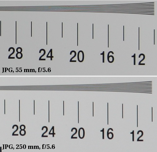

Dla porządku i tradycji na zakończenie tego rozdziału prezentujemy wybrane wycinki naszej tablicy testowej uzyskane w JPG-ach.
