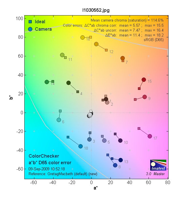

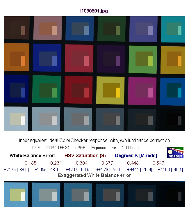

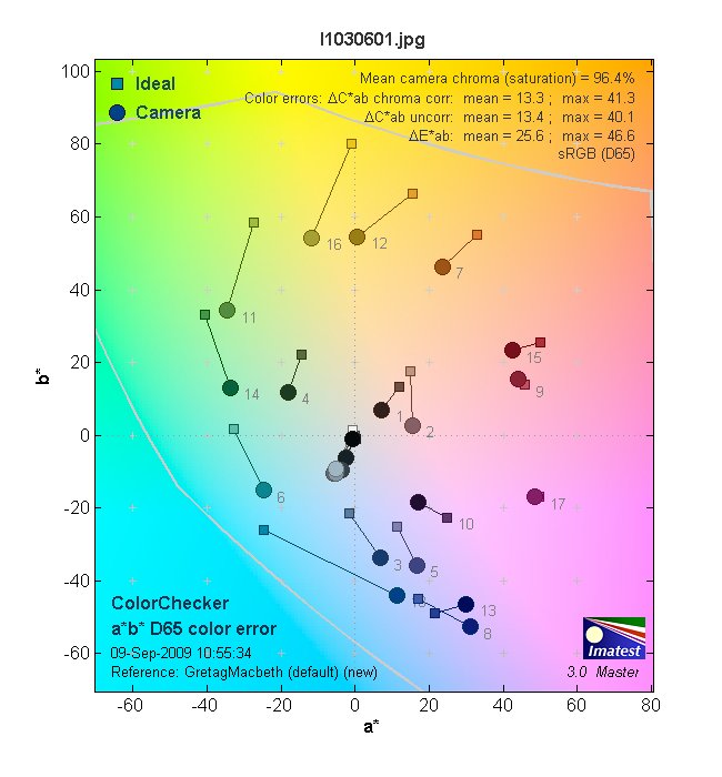

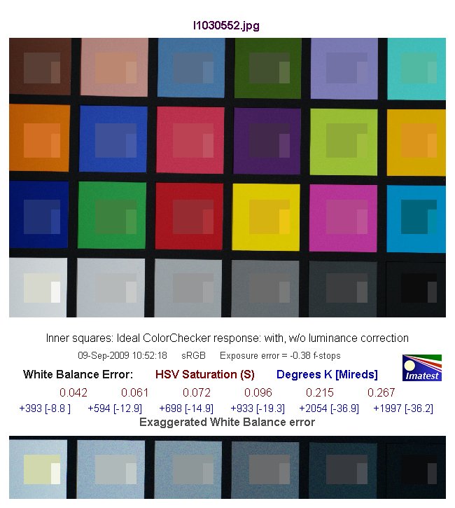

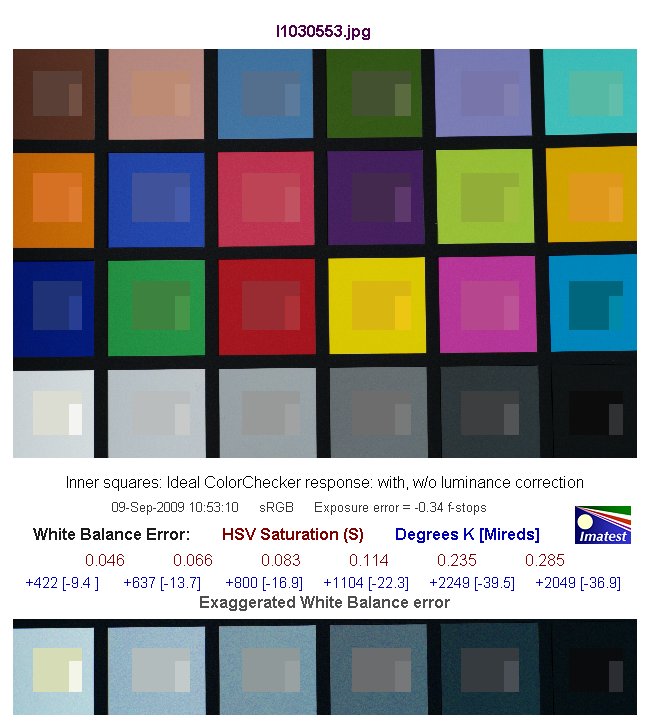

Poniżej prezentujemy pomiary balansu bieli wykonane na tablicy kolorów GretagMacbeth i przeanalizowane programem Imatest.
Balans bieli
Światło
Balans bieli Auto
Światło słoneczne
Leica M9 - Balans bieli Leica M9 - Balans bieli
Balans bieli Słońce
Światło słoneczne
Balans bieli Auto
Światło 3000K
Balans bieli 3000K
Światło 3000K
Balans bieli Żarówka
Światło 3000K
Sprawdziliśmy jak zdjęcia JPEG przy standardowych ustawieniach nasycenia i kontrastu wyglądają przy świetle słonecznym i żarowym o temperaturze 3000 K w zależności od ustawionego w aparacie balansu bieli. Wyniki pomiarów średniego błędu kolorów (dC) i nasycenia (S) zdjęć zestawiliśmy w tabeli poniżej.
Wyniki dla światła słonecznego, czy to z użyciem automatycznego, czy dedykowanego balansu bieli, są bardzo zbliżone do siebie. Błąd koloru jest na małym poziomie, natomiast nasycenie jest stosunkowo wysokie i wynosi około 115%. Przy świetle żarowym nasycenie jest bliskie ideałowi, ale błąd koloru w okolicach 11–13 bez względu na rodzaj użytego balansu bieli. Czy to znaczy że można swobodnie korzystać z automatycznego WB przy takim świetle? Raczej nie, bo przy automatycznym balansie bieli duże błędy kolorów pojawiają się w obszarze czerwieni, natomiast po ustawieniu właściwej temperatury barwowej, albo przy balansie bieli Światło żarowe, błędnie interpretowane są kolory w odcieniach zieleni, co jednak sprawia, że te zdjęcia są lepiej odbierane.
