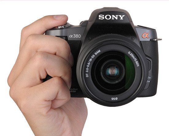

W segmencie amatorskich lustrzanek cyfrowych niewielkie rozmiary nikogo raczej nie dziwią. Z drugiej jednak strony, ma to znaczenie z punktu widzenia wygody użytkowania i zazwyczaj ma na nią negatywny wpływ. Dotyczy to zwłaszcza rozmiarów i wyprofilowania uchwytu. Już w przypadku A350 narzekaliśmy właśnie na niewielkie rozmiary uchwytu. W przypadku A380 jest on jeszcze mniejszy. Aparat Sony Alpha 380 był jednak projektowany z myślą o pracy w trybie Live View, a wówczas uchwyt ma mniejsze znaczenie. Trzeba jednak zwrócić uwagę na to, że przy pracy w trybie wizjera użytkownicy o większych dłoniach będą mieli problemy z wygodnym ułożeniem dłoni i znalezieniem stabilnego uchwytu. Rękojeść A380 jest bowiem wąska i niska, przez co zmieszczenie na niej wszystkich palców wydaje się być w zasadzie niemożliwe. Osoby z mniejszymi dłońmi nie będą miały aż takich problemów, a znalezienie wygodnego uchwytu w ich przypadku powinno być łatwiejsze.
Mniejsze rozmiary korpusu odbijają się również na liczbie przycisków. Jak już pisaliśmy w poprzednim rozdziale w A380 jest ich mniej niż w A350, aczkolwiek przyciski krzyżaka zyskały dodatkowe funkcje. Na małą liczbę przycisków zawsze można ponarzekać, bo jakby nie patrzeć, ogranicza to w jakimś stopniu wygodę użytkowania. W tej klasie lustrzanek jednak stało się to praktycznie normą i trudno uznać to za ewidentną wadę. Trzeba jednak przyznać, że w przypadku A380 rozmiary korpusu nie są ograniczeniem jeśli chodzi o liczbę przycisków i znalazłoby się jeszcze na nim trochę miejsca na dodatkowe guziki.
Pod względem funkcjonalności przycisków sytuacja w A380 nie wygląda jednak źle. Przydałyby się co prawda przyciski dające bezpośredni dostęp do balansu bieli albo trybu autofokusa ale z drugiej strony trzeba pamiętać, że nie da się zadowolić wszystkich. W przypadku A380 sytuację poprawia na pewno przycisk Fn, który otwiera menu funkcyjne i pozwala w miarę szybko zmienić część parametrów.
Niewątpliwą zaletą testowanego aparatu jest dobrej jakości uchylny wyświetlacz LCD. W połączeniu z wygodnym trybem Live View zapewnia on wszechstronność zastosowań i wygodę w sytuacjach, w których zmuszeni jesteśmy podnieść wysoko lub opuścić bardzo nisko aparat i nie możemy podejrzeć fotografowanej sceny przez wizjer. W takich przypadkach dodatkową zaletą będzie szybki autofokus w trybie podglądu na żywo.

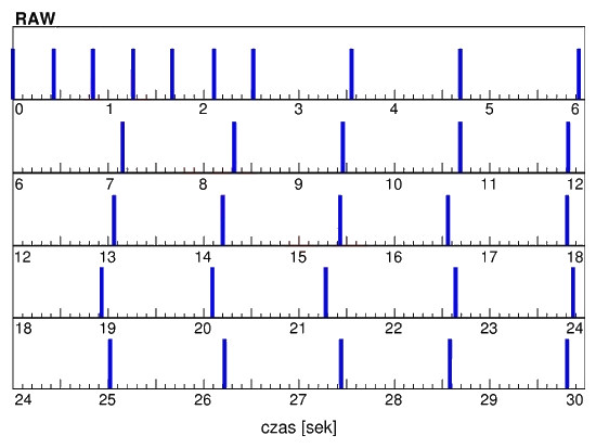

Przyjrzyjmy się teraz bliżej szczegółom naszych pomiarów. Na początek wykres dla plików JPEG.
Sony Alpha DSLR-A380 - Użytkowanie i ergonomia
W początkowej fazie testu aparat utrzymywał prędkość w okolicach 2.4 kl./s, czyli blisko wartości deklarowanej przez producenta. Jednak przy dobranych przez nas parametrach, aparat nie był wstanie utrzymać tej prędkości fotografowania. Po około 16 sekundach spadła ona do wartości nieco powyżej 2 kl./s i utrzymywała się na tym poziomie do końca 30-sekundowego odcinka czasu. Spójrzmy teraz na wyniki dla plików RAW.

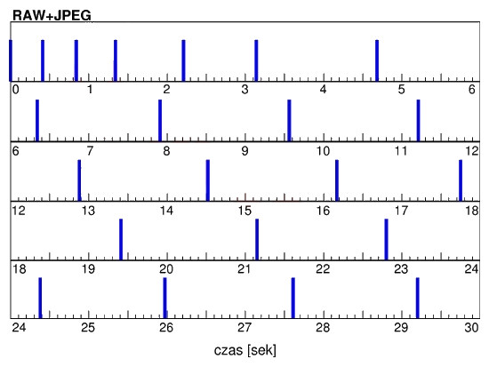

W tym przypadku aparat wykonał 7 zdjęć z prędkością około 2.4 kl./s po czym wyraźnie zwolnił i do końca czasu testowego wykonywał zdjęcia z prędkością około 0.84 kl./s. W zasadzie wyniki naszego testu nie odbiegają od deklaracji producenta. Poniższy wykres prezentuje wyniki dla plików RAW+JPEG.
Pierwsze trzy zdjęcia aparat wykonał z prędkością około 2.4 kl./s czyli bliską deklarowanej. Widać, że odstęp pomiędzy trzecim a czwartym zdjęciem jest już większy i rośnie pomiędzy kolejnymi zdjęciami. Aparat znacznie zwalnia i do końca 30 sekundowego czasu wykonuje zdjęcia ze średnią prędkością około 0.6 kl./s.

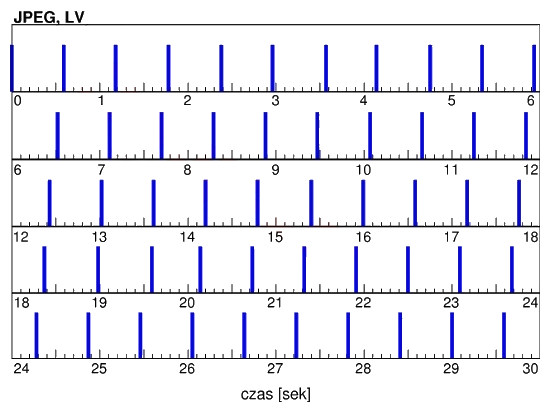

Sprawdziliśmy również osiągi zdjęć seryjnych w trybie Live View, ograniczając się jednak wyłącznie do JPEG-ów. Wyniki naszego testu widoczne są na poniższym wykresie.
W tym przypadku widać, że dostajemy równą serię trwającą przez cały czas testowy, a średnia prędkość fotografowania wynosi około 1.7 kl./s. Trochę zatem brakuje do deklarowanej wartości 2 kl./s.

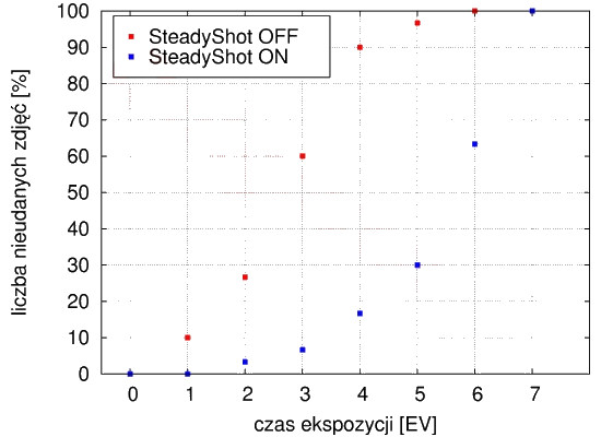

Testując stabilizację obrazu, dla różnych wartości czasu ekspozycji wykonujemy serię minimum 20 zdjęć. Serie robimy raz z włączoną, a drugi raz z wyłączoną stabilizacją. W przypadku A380 każda seria obejmowała 30 zdjęć. Następnie sprawdzamy, ile zdjęć w danej serii jest poruszonych. Otrzymane wyniki prezentujemy w formie procentów stosunek liczby zdjęć poruszonych do całkowitej liczby zdjęć w serii. Wyniki zaprezentowane są na poniższym wykresie. Zero na skali poziomej odpowiada najkrótszej ekspozycji czyli 1/200 sekundy. Test wykonywany był z obiektywem Sony DT 18-55 mm f/3.5-5.6 SAM przy ogniskowej ustawionej na 55 mm.
Różnica pomiędzy obiema krzywymi sięga maksymalnie 3 EV i właśnie tą wartość uznajemy za miarę skuteczności stabilizacji w testowanym aparacie. Użytkownicy A380 mają zatem powody do zadowolenia pod tym względem, gdyż wyraźnie widać że funkcja ta działa bardzo sprawnie.

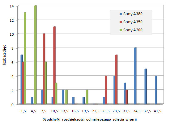

Standardowo w teście autofokusu wykonujemy serię 40 zdjęć. Na zastosowanym obiektywie ustawiamy przesłonę f/2.8 i fotografujemy tablicę rozdzielczości, każdorazowo przeogniskowując obiektyw. Wyniki przedstawiamy w postaci histogramu, który prezentuje procentowe wartości odchyłek od najlepszego pomiaru MTF50 w serii. Niestety ale rezultaty testu autofokusu A380 rozczarowały nas. Poniżej prezentujemy wyniki jednego z dwóch testów (tego, dla którego otrzymaliśmy lepszy rezultat), które przeprowadziliśmy z obiektywem Sony 50 mm f/1.4.
Widać wyraźnie, że zaledwie 7 razy na 40 autofokus trafił dokładnie z ustawieniem ostrości, jednak gros ustawień była chybiona. Dodatkowe dwa testy przeprowadzone z obiektywem Sony Carl Zeiss 24-70 mm f/2.8 ustawionym na 50 mm pokazały równie złe wyniki. Niestety ale słaba celność autofokus jest sporą wpadką tego aparatu.
