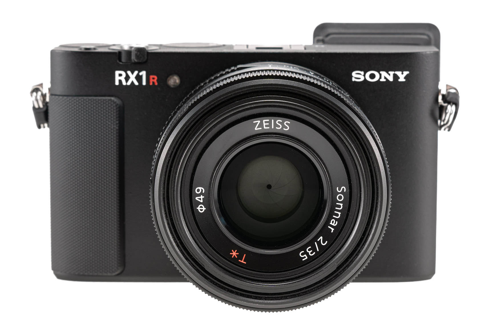

4. Jakość obrazu
Obiektyw
Ponieważ testowany aparat korzysta z tego samego obiektywu, co jego poprzednik, to możemy w tym miejscu zachęcić do lektury testu obiektywu w modelu RX1R II. Z filmowego punktu widzenia jakość użytej w obu pełnoklatkowych kompaktach optyki jest wystarczająca i nie mamy do niej większych zastrzeżeń.
