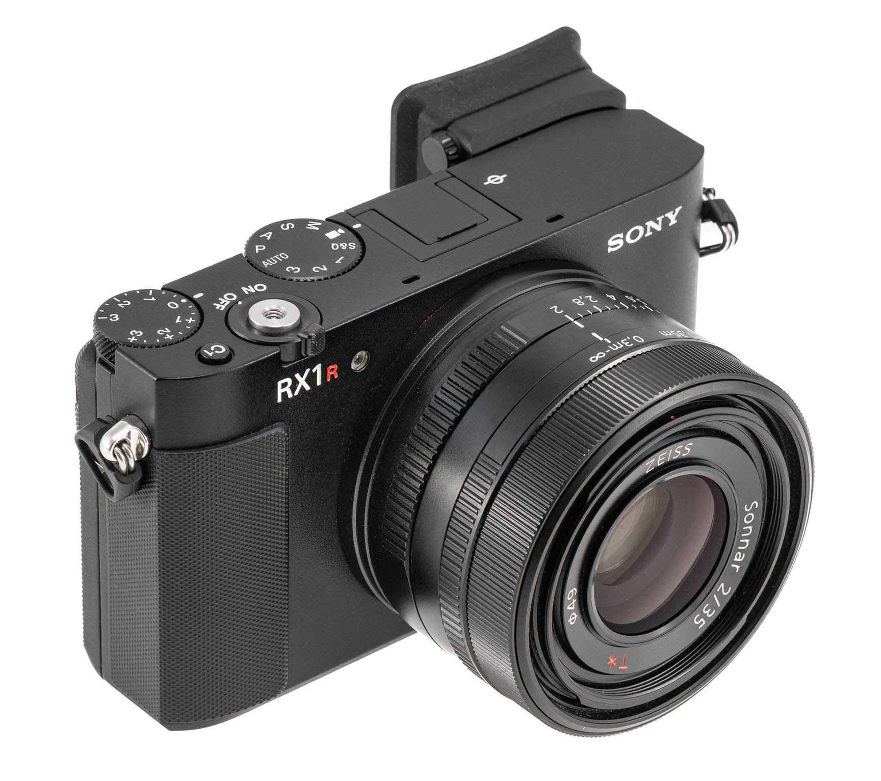

Aparaty Sony RX1, podobnie jak linia Leica Q czy rodzina Fujifilm X100, nigdy nie były i raczej nie zostaną pierwszym wyborem osób szukających sprzętu do filmowania. To specyficzny sprzęt dla specyficznego, raczej skupionego na określonych gatunkach fotografii, odbiorcy. Czy w RX1R III odbiorca ten może, jeśli zajdzie taka potrzeba, nagrać dobrej jakości film? O ile wystarczy mu ogniskowa 35 mm oraz tryb 4K w 25 kl/s i będzie miał do dyspozycji jakąś formę stabilizacji – to tak.
Oczywiście lista wymienionych przez nas poniżej wad obejmuje sporo pozycji, ale większość z nich to po prostu cechy wynikające z pewnych założeń, głównie tych związanych z miniaturyzacją. Choć oczywiście nawet w ich obrębie użytkownik mógłby dostać kodek H.265, kontrolę nad redukcją szumu, czy też tryb APS-C. Naszym zdaniem poświęcenie ruchomości ekranu w imię miniaturyzacji także nie jest dobrym rozwiązaniem i to zarówno z filmowego, jak i z fotograficznego punktu widzenia. Ale przynajmniej element ten jest widoczny na pierwszy rzut oka i nie wymaga testów, by go odkryć.

Zalety:
  • wysokiej jakości obudowa,
  • pojemna bateria,
  • jasny obiektyw,
  • wejście mikrofonowe,
  • sporo elementów sterujących jak na tak niewielki korpus,
  • możliwość programowania funkcji elementów sterujących,
  • ekran dotykowy,
  • dobrej jakości ekran,
  • zapis filmów z próbkowaniem koloru 4:2:2/10-bit,
  • brak ograniczeń czasu nagrywania,
  • duży zakres przepływności strumienia danych do wyboru,
  • profile obrazu S-Log3 oraz Hybrid Log Gamma,
  • obiektyw o wystarczającej do filmowania jakości obrazu,
  • możliwość wgrywania własnych profili obrazu,
  • szybki i sprawny autofokus,
  • autofokus z wykrywaniem twarzy i oka oraz śledzeniem różnego rodzaju celów,
  • narzędzia ułatwiające manualne ustawienie ostrości,
  • narzędzia ułatwiające kontrolę ekspozycji,
  • rozsądnie zaimplementowane wyostrzanie,
  • dobra szczegółowość obrazu 4K w trybie pełnoklatkowym,
  • dobra szczegółowość obrazu Full HD w 25 kl/s i 50 kl/s,
  • rozsądny zakres użytecznych czułości.
Wady:
  • brak uszczelnień,
  • brak gripa na obudowie,
  • brak nagrywania w 8K,
  • brak nagrywania w 4K w 50/60 kl/s,
  • brak kodeków bazujących na H.265,
  • brak stabilizacji optycznej lub stabilizacji matrycy,
  • mniejsza bateria niż u konkurencji,
  • niepewne działanie jednego z kółek sterujących,
  • tylko jedno gniazdo kart pamięci,
  • gniazdo kart pamięci i baterii kolidujące ze złączką statywową,
  • nieruchomy ekran,
  • niepełnowymiarowe złącze HDMI,
  • brak wyjścia słuchawkowego,
  • brak trybu APS-C lub trybów 4K z większym cropem korzystających z nadpróbkowania,
  • brak jakiejkolwiek kontroli nad odszumianiem w trybie filmowym,
  • kiepska jakość obrazu Full HD w 100/120 kl/s,
  • kiepska jakość obrazu przy korzystaniu z zooma cyfrowego,
  • odczyt matrycy mógłby być nieco szybszy.
