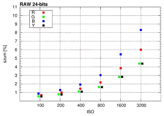

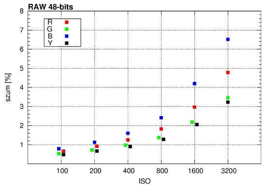

Generalnie pomiar poziomu szumu na plikach RAW potwierdza nasze dotychczasowe spostrzeżenia. Szum przekracza wartość 1% dla ISO 400. Dodatkowo w miarę wzrostu czułości ISO widać coraz większą dominację składowej niebieskiej w całkowitym poziomie szumu, co dało się już zauważyć na prezentowanych wcześniej wycinkach ciemnego pola tablicy Kodaka. Porównując zaprezentowany wykres z analogicznym z testu A350 potwierdza się również przewaga A380 nad starszym modelem. Po pierwsze szum w przypadku A350 osiągał poziom 1% już dla ISO 200, a po drugie rósł znacznie szybciej w miarę zwiększania czułości, niż ma to miejsce w przypadku A380.
