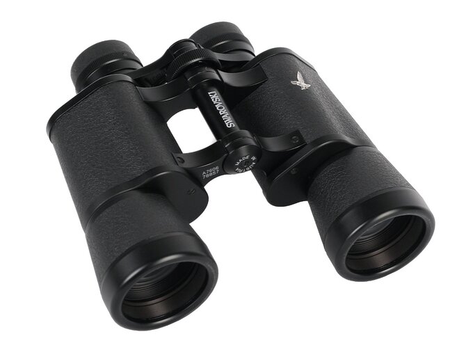

Firmy Swarovski nikomu przedstawiać chyba nie trzeba. Od kilkudziesięciu lat należy ona do światowej ekstraklasy w produkcji lornetek i lunet. Swoje produkty kieruje głównie do myśliwych, ale pociechę z nich mają także astronomowie, ornitolodzy i zwykli turyści. Testowana przez nas seria Habicht obejmuje klasyczne modele porropryzmatyczne o parametrach 8x30, 7x42 i 10x40, których konstrukcja mechaniczno-optyczna pochodzi z lat 40tych XX wieku. Oczywiście od tego czasu zmieniła się jakość użytych materiałów m. in. zastosowano najwyższej klasy powłoki SWAROTOP i SWARDOUR (według producenta po zastosowaniu tych powłok straty światła na granicy powietrze-szkło nie przekraczają 0.2%) o wzmocnionej trwałości, najwyższej klasy szkło BaK-4 w pryzmatach oraz dołożono wypełnienie azotem.
Model 10x40 ma aż 6-elementowe okulary, które zapewniają duże pole widzenia, przy niewielkich rozmiarach całego instrumentu. Do tego dostajemy klasyczny 2-elementowy obiektyw.
Lornetka może pracować w zakresie temperatur od -25 do +55 stopni C i być przechowywana bez uszczerbku w temperaturach od -30 do +70 stopni C. Jest odporna na zachlapanie.

Powiększenie Średnica obiek. Pole widzenia Typ pryzmatów Odstęp źrenicy Waga Cena
10 40 108/1000(6.2o) BaK-4/Porro 13 mm 690 g 3200 PLN
Wyniki testu
Rzeczywisty rozmiar obiektywów Lewy:   40+/- 0.05 mm
Prawy:  40+/- 0.05 mm
8 / 8.0 pkt
Rzeczywiste powiększenie 10.5+/- 0.3 raza 2.5 / 3.0 pkt
Sprawność optyczna 90+/- 3% 17.5 / 25.0 pkt
Aberracja chromatyczna Mała w centrum jak i na brzegu. 8.5 / 10.0 pkt
Astygmatyzm Mały. 7.9 / 10.0 pkt
Dystorsja Odległość pierwszej zakrzywionej linii od centrum pola w stosunku do promienia pola widzenia: 40% +\- 5% 4 / 10.0 pkt
Koma Mała. 6.9 / 10.0 pkt
Nieostrość obrazu Nieostrość pojawia się w odległości 77% +\- 3% od centrum pola widzenia. 5 / 10.0 pkt
Pociemnienie brzegowe Bardzo małe. 4.8 / 5.0 pkt
Odwzorowanie bieli Ideał. 5 / 5.0 pkt
Kolimacja osi Wzorowa. 5 / 5.0 pkt
Wewnętrzne odblaski
Lewy: Prawy:
Swarovski Habicht 10x40 W - Wewnętrzne odblaski - Lewy Swarovski Habicht 10x40 W - Wewnętrzne odblaski - Prawy
Wyraźne.
2 / 5.0 pkt
Obudowa Klasyk! Piękna, lekka i poręczna. Wadą są zbyt małe i nieregulowane muszle okularowe, przez co "wpada się w obraz" oczami. Brak klapek na obiektywy w zestawie. 6.1 / 8.0 pkt
Ogniskowanie Dość wąska metalowa śruba centralna, której pełny obrót daje 480 stopni. Wygodnie na prawym okularze. Okulary nie chodzą na boki, mostek stabilny. 4.2 / 5.0 pkt
Wyjście na statyw Jest rura na łącznik w środku. 1 / 3.0 pkt
Rozstaw okularów od 47 do 75.8 mm 6 / 6.0 pkt
Min. odległość ostrego widzenia 3.0 metra. 1 / 2.0 pkt
Okulary O polu własnym 66 stopni (wg wzoru uproszczonego) i 59.9 stopnia (wg wzoru tangensowego). 14 / 20.0 pkt
Pole widzenia Zmierzone przez nas wyniosło 6.28 +\- 0.03 stopnia i było większe niż te w specyfikacjach. 6.5 / 8.0 pkt
Wyczernienie i kurz wewnątrz tubusa Czarny i idealnie matowy tubus. Szare denko ale mało je widać. Czyściutko! 5 / 5.0 pkt
Winietowanie centralne
Lewy: Prawy:
Swarovski Habicht 10x40 W - Winietowanie centralne - Lewy Swarovski Habicht 10x40 W - Winietowanie centralne - Prawy
Ścięte źrenice wyjściowe.
OL: 2.9%, OP: 1.5%.
5.5 / 8.0 pkt
Jakość pryzmatów Wysokiej klasy BaK-4. 8 / 8.0 pkt
Powłoki antyodblaskowe Zielono-różowe na obiektywach i pryzmatach. Pomarańczowo-zielono-różowe na okularach. Intensywność mała. 5 / 5.0 pkt
Gwarancja [w latach] 30 5 / 6.0 pkt
Wynik ostateczny
76%
16 miejsce w rankingu ogólnym testu lornetek 10x42.
144.4 / 190 pkt
Wynik Ekono 40 miejsce w rankingu econo testu lornetek 10x42. -2.4pkt.
Podsumowanie
Zalety:
  • lekka, kompaktowa, poręczna i bardzo gustowna obudowa,
  • duże pole widzenia,
  • idealne odwzorowanie bieli,
  • dobrze korygowana aberracja chromatyczna,
  • mały astygmatyzm,
  • niewielka koma,
  • świetnej jakości powłoki i pryzmaty,
  • znikome pociemnienie przy brzegu pola,
  • dobra transmisja,
  • długi okres gwarancji.
Wady:
  • pościnane źrenice,
  • widoczne odblaski przy źrenicach,
  • trochę za duża dystorsja,
  • bardzo małe muszle okularowe, które powodują, że lornetka wpada w oczy.
Ten tekst będzie zupełnie nieobiektywny, bo jestem wprost zakochany w tym jak ta lornetka wygląda, jak leży w ręku, jak pachnie... Ucieleśnienie klasyki - jest po prostu śliczna.
Pisanie, że ma za małe muszle, za dużą dystorsję, czy pościnane źrenice, to jak wymaganie od Forda Mustanga z 1966 roku, aby spełniał współczesne normy emisji spalin i palił 5 litrów na setkę. Z oczywistych względów nie będzie tego robił. Z oczywistych względów, pochodząca sprzed 60 lat konstrukcja Habichta nie będzie dobrze korygować dystorsji i nie będzie mieć pola ostrego do samego brzegu. Ale przecież nie o to chodzi...
Pisałem już, że ta lornetka jest śliczna? Chyba nie. Więc napiszę. Jest śliczna!
P.S. Ta lornetka naprawdę jest śliczna!
