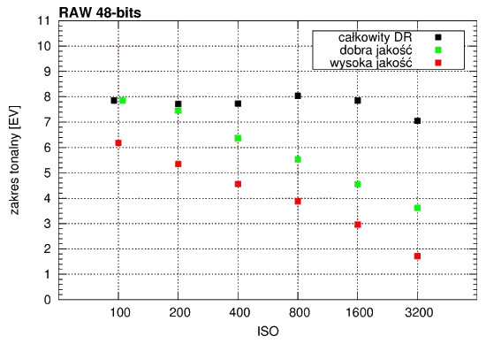

Testy zakresu tonalnego przeprowadzamy w oparciu o zdjęcia tablicy Stouffer T4110 zapisane w formacie RAW i przekonwertowane do 48-bitowych TIFF-ów za pomocą programu dcraw. Wyniki otrzymane przez nas dla Nikona D3000 prezentujemy na poniższym wykresie.
Nikon D3000 - Zakres tonalny
Z wykresu widać, że całkowity zakres tonalny dla niemal wszystkich czułości utrzymuje się w okolicy 8 EV. Jedynie dla programowo generowanej czułości ISO 3200 spada do 7 EV. Pod tym względem D3000 wypada minimalnie lepiej od swojego poprzednika D60, w przypadku którego całkowity zakres tonalny oscylował w okolicach 7.5 EV. Jednak bardziej miarodajnym wyznacznikiem możliwości matrycy jest zakres tonalny dla najlepszej jakości zdjęcia (przy stosunku szumu do sygnału na poziomie 0.1). W tym przypadku oba aparaty utrzymują podobny poziom, a wyraźniejsza różnica (na korzyścią dla D60) pojawia się jedynie dla ISO 3200. Porównując wyniki dla D3000 z wynikami Canona 1000D, również nie zauważamy większych różnic. Można uznać, że D3000 zachowuje się całkiem dobrze w tej kategorii.

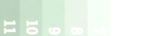

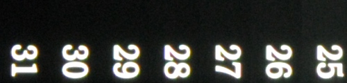

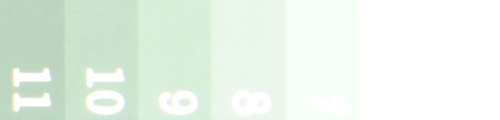

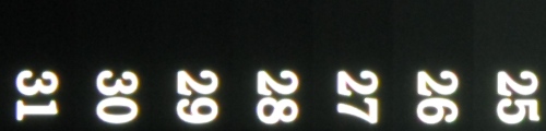

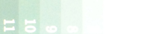

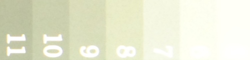

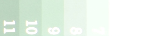

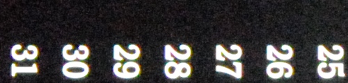

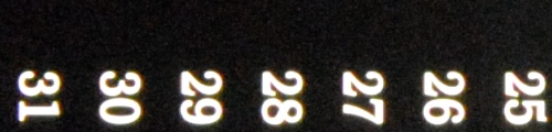

Zakres tonalny na plikach zapisanych w formacie JPEG możemy ocenić wizualnie na wycinkach zdjęć tablicy Stouffer T4110. Odległość pomiędzy sąsiednimi polami szarości wynosi 0.3 EV.
ISO Granica bieli
100 Nikon D3000 - Zakres tonalny
200 Nikon D3000 - Zakres tonalny
400 Nikon D3000 - Zakres tonalny
800 Nikon D3000 - Zakres tonalny
1600 Nikon D3000 - Zakres tonalny
3200 Nikon D3000 - Zakres tonalny
ISO Granica czerni
