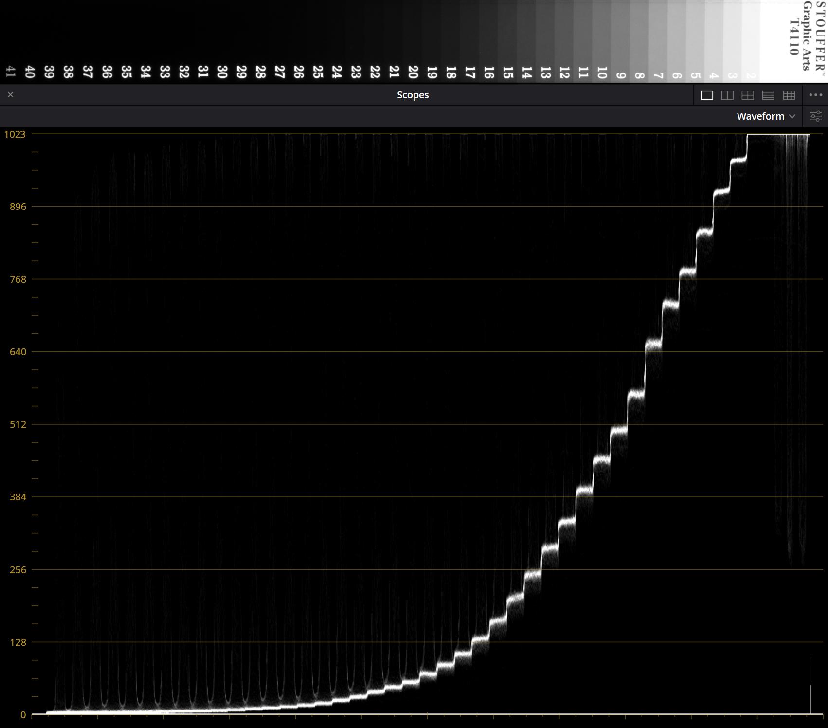

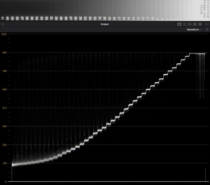

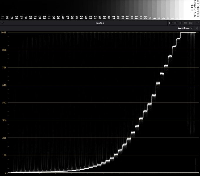

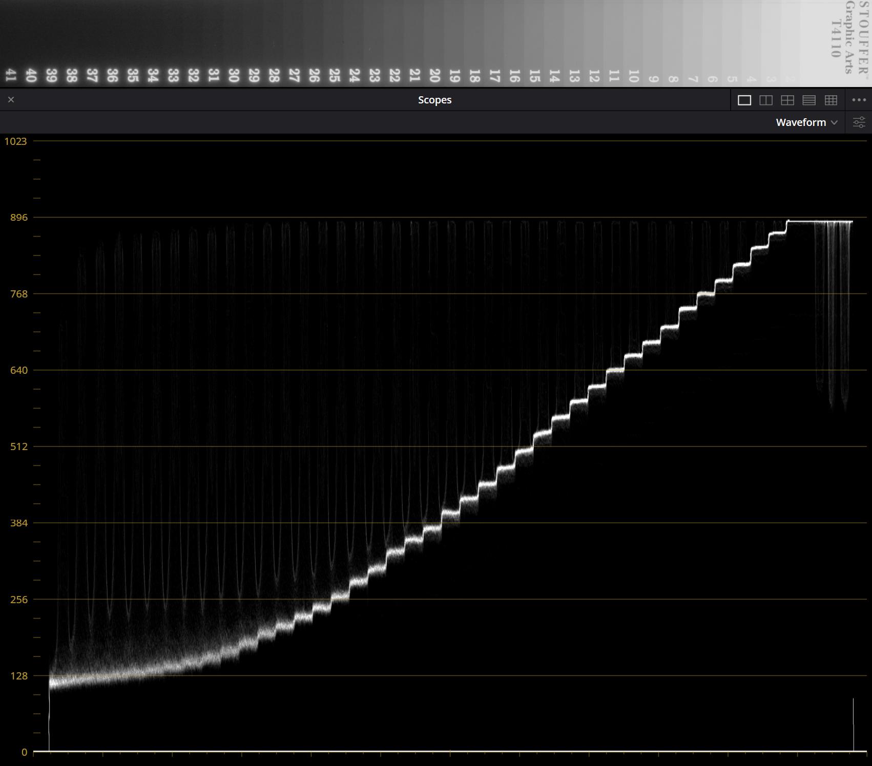

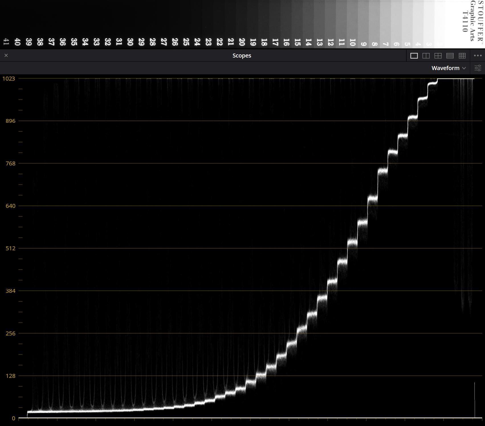

Spójrzmy teraz na liczbowe wartości opisujące zakres tonalny, otrzymane po nagraniu tablicy Stouffer T4110 na poszczególnych profilach obrazu i kombinacjach nastaw. Stopklatki z tak nagranych ujęć zostały przeanalizowane z użyciem programu Imatest, co pozwoliło uzyskać wspomniane liczbowe wartości. Ponieważ Imatest nie zawsze generuje wyniki dla wszystkich możliwych stosunków sygnału do szumu, przedstawiamy wartość dla najostrzejszego kryterium (stosunek sygnału do szumu 10:1 opisany jako „WYSOKA JAKOŚĆ”) oraz dla najniższego (wartość „Total” podawana przez Imatest, zazwyczaj nieco przekraczająca tę dla stosunku sygnału do szumu 1:1, w tabeli wartość ta została podpisana „NAJNIŻSZA JAKOŚĆ”).
Oprócz tego, w prezentującej te wyniki poniższej tabeli, załączamy także wykresy waveform monitor z programu DaVinci Resolve, prezentujące, jakie wartości przyjmują poszczególne pola tablicy zależnie od użytego profilu obrazu. Tablica była nagrywana tak, by prześwietlić pierwsze jedno lub dwa pola.
Profil obrazu
Wykres
Zakres tonalny
Standard Sony RX10 V - test trybu filmowego - Użytkowanie NAJNIŻSZA JAKOŚĆ
10.8 EV
WYSOKA JAKOŚĆ
7.17 EV
S-Cinetone Sony RX10 V - test trybu filmowego - Użytkowanie NAJNIŻSZA JAKOŚĆ
10.5 EV
WYSOKA JAKOŚĆ
6.21 EV
Hybrid Log Gamma Sony RX10 V - test trybu filmowego - Użytkowanie NAJNIŻSZA JAKOŚĆ
11.3 EV
WYSOKA JAKOŚĆ
6.58 EV
S-Log3 Sony RX10 V - test trybu filmowego - Użytkowanie NAJNIŻSZA JAKOŚĆ
12 EV
WYSOKA JAKOŚĆ
8.57 EV
Uzyskane wyniki są całkiem dobre jak na aparat z matrycą rozmiaru 1''. W części kategorii wypadają one porównywalnie do niedawno przez nas testowanego bezlusterkowca A7R VI. Są też porównywalne z także korzystającym z większego sensora Canonem PowerShotem V1. Choć akurat przy porównaniach z innym markami nie możemy zapominać, że Sony jako jedynie nie daje użytkownikom żadnej kontroli nad redukcją szumu, co może sztucznie zawyżać wyniki.
