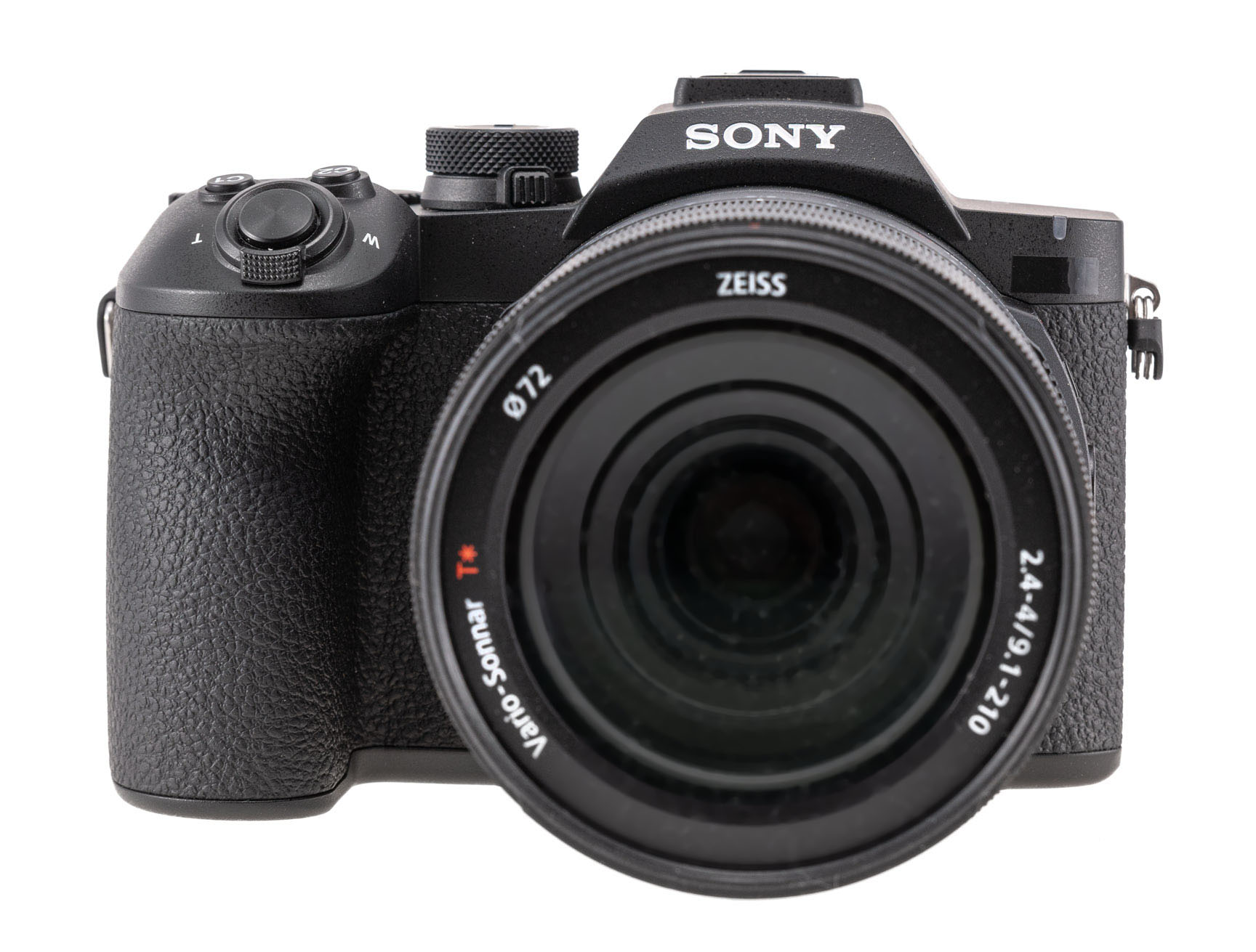

Między premierą Sony RX10 V a ogłoszeniem jego poprzednika upłynęło 9 lat. Wiele się zmieniło w tak długim czasie, nie tylko w testowanym aparacie, ale też w kształcie rynku oraz trendach, jeśli chodzi o sprzęt, czy nawet samą jego stylizację. Po testownym aparacie widać to bardzo wyraźnie. W porównaniu z poprzednikiem stracił on sporo krągłości oraz górny ekran i teraz dużo bardziej przypomina bezlusterkowce z linii Alpha. W zasadzie, patrząc od strony wizjera i ekranu, łatwo RX10 V pomylić z aparatem systemowym.
Sony RX10 V - test trybu filmowego - Budowa i ergonomia
Na szczęście bez zmian w porównaniu z poprzednikiem pozostały uszczelnienia zabezpieczające korpus przed niekorzystnym wpływem warunków atmosferycznych oraz magnezowy szkielet aparatu. Tworzywo z zewnątrz chyba nieco zmieniono, ale to obecnie użyte jest przyzwoitej jakości i również przywodzi na myśl aparaty z linii Alpha.

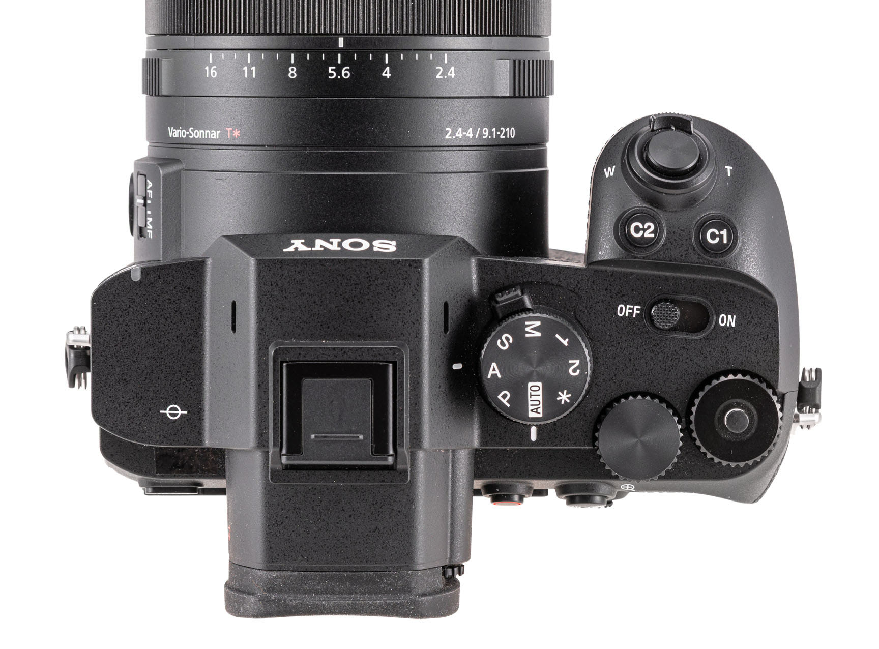

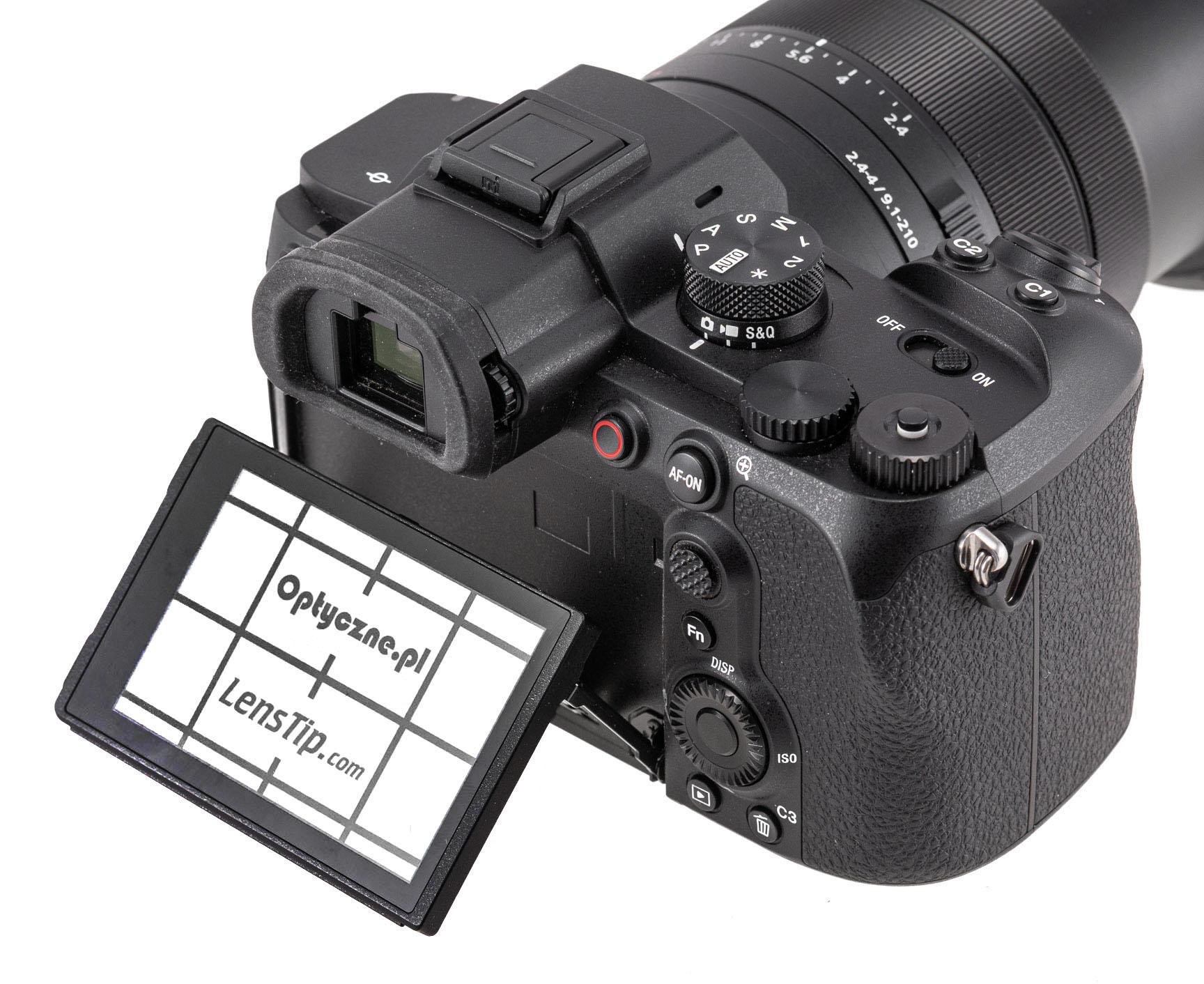

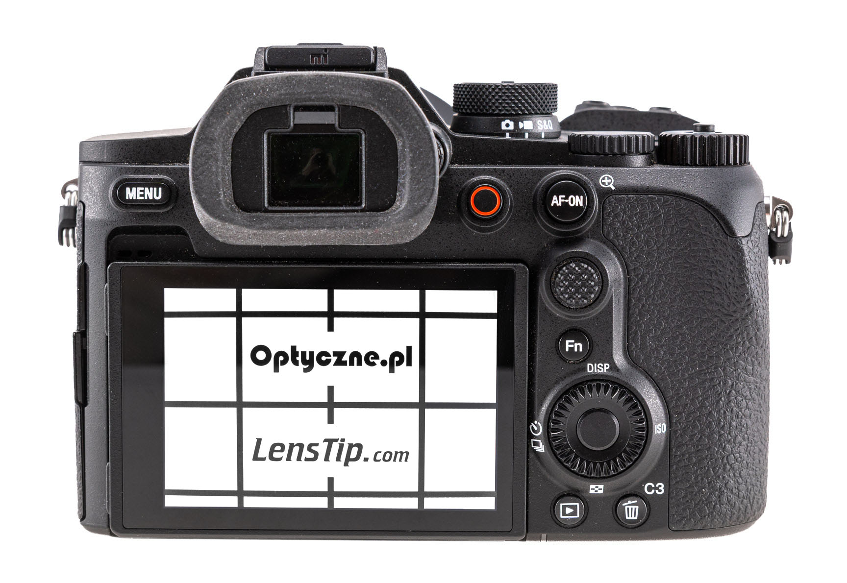

Pewnej poprawie uległa natomiast ergonomia i tu znowu nowemu RX10 bliżej do pełnoklatkowych bezlusterkowców niż do poprzednika. Użytkownik ma do dyspozycji trzy programowalne kółka sterujące oraz dodatkowy pierścień przysłony na obiektywie, szereg przycisków programowalnych oraz nowość w tej serii, jaką jest joystick na tylnej ściance.
W pracy pomaga także dźwigienka do sterowania zoomem okalająca spust migawki, choć w naszym odczuciu działa ona nieco zbyt zero-jedynkowo. Na szczęście ogniskową można też zmieniać z użyciem pierścienia, który, po odrobinie przyzwyczajania się, pozwala dość precyzyjnie pracować.

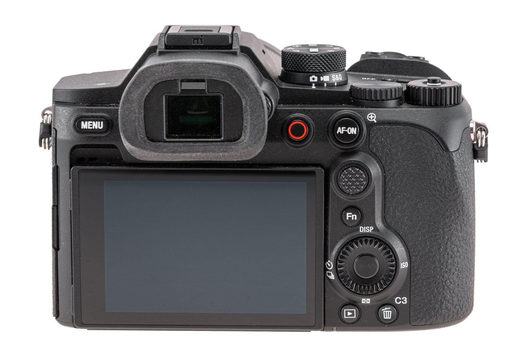

Pochwalić musimy też obecność osobnego przełącznika między trybem fotograficznym, filmowym i filmowym w zwolnionym i przyspieszonym tempie. Jego obecność pozwala korzystać z głównego koła trybów aparatu także w trybie filmowym. Tak naprawdę jedyny minus to przycisk Menu umieszczony poza zasięgiem prawej ręki, ale nie jest to duża wada.
Ogólnie zatem ergonomię testowanego aparatu oceniamy bardzo pozytywnie.

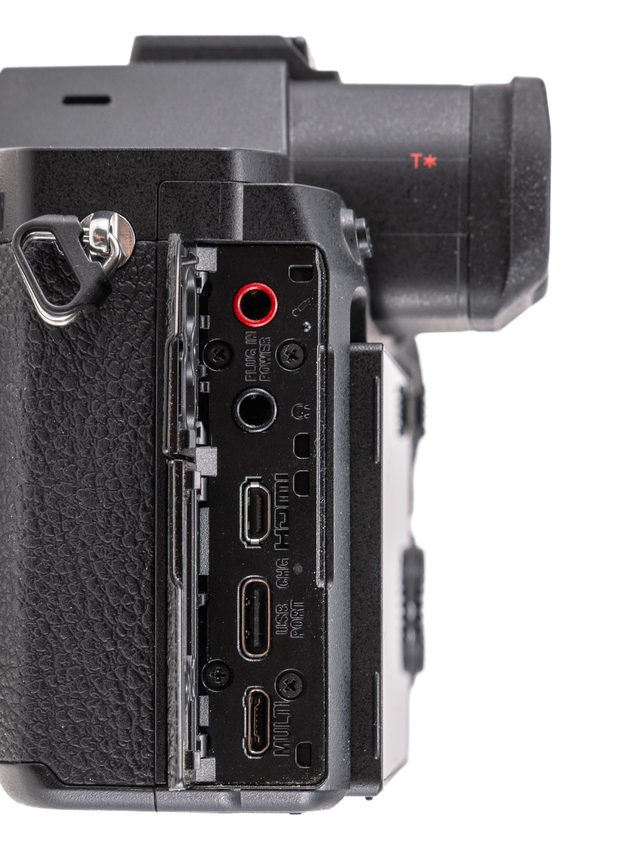

Złącza
Lista złącz sygnałowych w testowanym aparacie przedstawia się następująco:
  • wejście mikrofonu (mini jack 3.5 mm),
  • wyjście słuchawkowe (mini jack 3.5 mm),
  • wyjście mikro HDMI (typu D),
  • złącze USB-C (USB 3.2 Gen 2×1, 10 Gbit/s) pozwalające też na zasilanie aparatu i ładowanie akumulatora,
  • drugie wielofunkcyjne złącze mikro USB.
Sony RX10, podobnie jak większość aparatów, pozwala jedynie na wygenerowanie przez korpus kodu czasowego i wypuszczenie go po HDMI – nie ma opcji, by do obudowy wprowadzić rzeczony kod z zewnątrz. Nie ma jednak sensu krytykować za to aparatu kompaktowego – użytkownicy, którym zależy na takiej funkcjonalności, mogą się przecież zaopatrzyć w kamerę z matrycą 1''.
Warto natomiast odnotować obecność znanego użytkownikom Sony od lat problemu. Otóż jeśli na ekranie podłączonym po HDMI wyświetlimy parametry pracy aparatu, to jego wbudowany monitor przestaje działać. Użytkownik powinien mieć kontrolę nad tym zjawiskiem i możliwość wyświetlenia czego chce, gdzie chce.

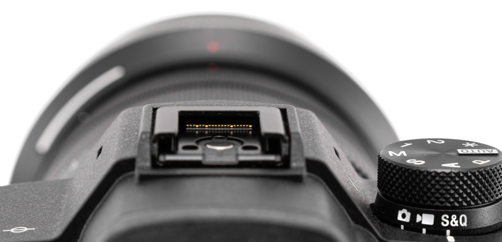

Podobnie jak inne korpusy Sony, model RX10 V wyposażono też w stopkę Multi Interface, na której można zamocować szereg akcesoriów takich jak mikrofony czy uchwyty z dodatkowymi wejściami XLR, które oferuje producent.

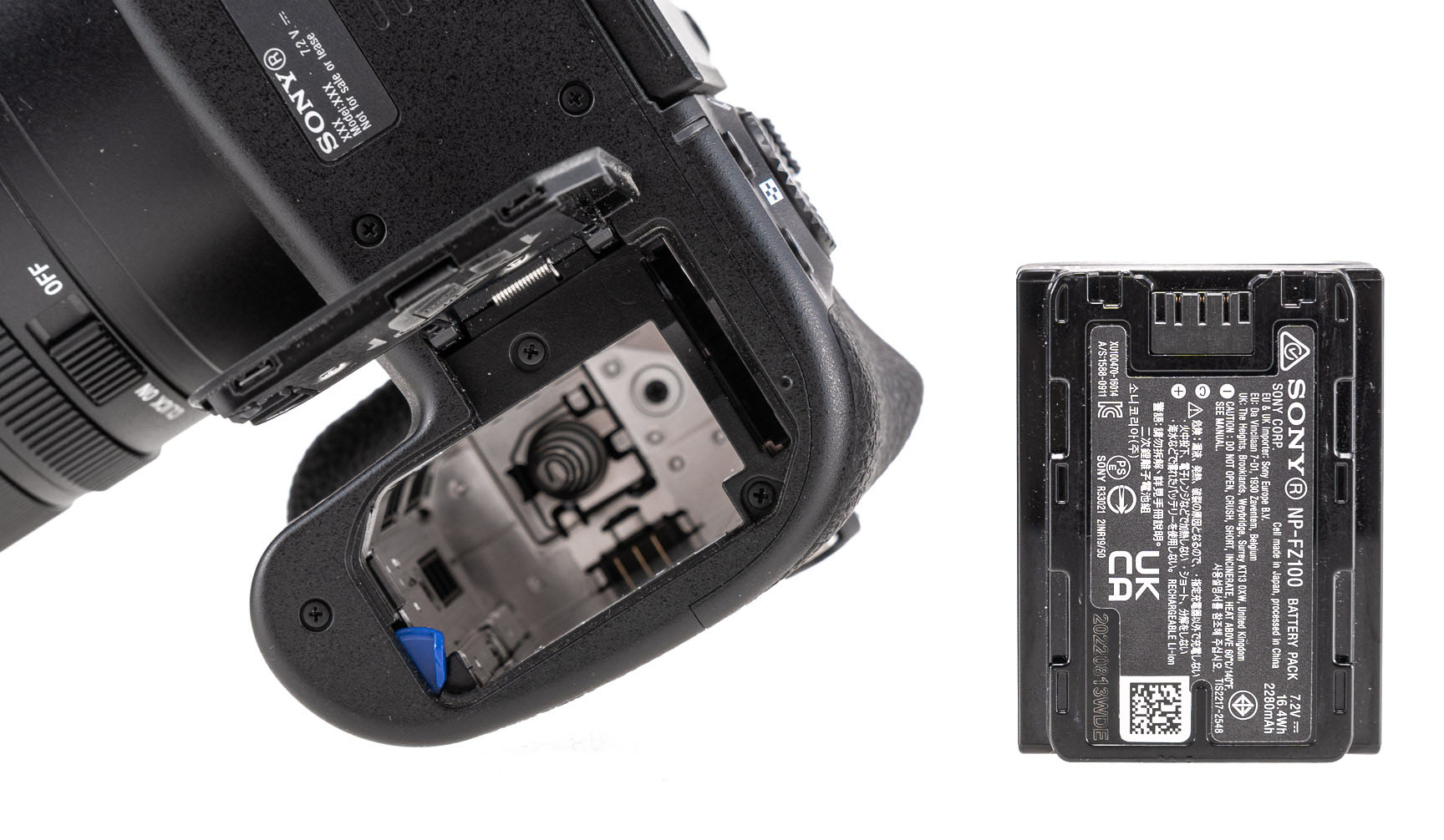

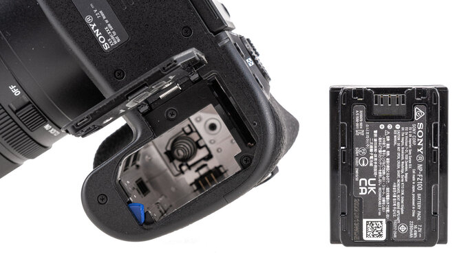

Testowany aparat zasilany jest litowo-jonowym akumulatorem o oznaczeniu NP-FZ100 o pojemności 2280 mAh i napięciu 7.2 V. Bateria ta stosowana jest w wielu modelach Sony i cieszy się dobrymi opiniami. Jej obecność to także spora poprawa w stosunku do poprzednich generacji RX10, które korzystały z mniejszych akumulatorów.
W praktyce na w pełni naładowanym akumulatorze w studyjnych warunkach udało się nagrać 2 godziny i 20 minut materiału w 4K w 25 kl/s z wykorzystaniem całej szerokości matrycy. Jest to przyzwoity wynik, do którego trudno mieć zastrzeżenia.
Podczas przeprowadzania testu aparat nie przegrzał się, a na jego ekranie nie pojawiła się kontrolka temperatury. Tylna ścianka korpusu był jednak dość ciepła w dotyku, więc w bardziej upalnych warunkach niż studyjno-pokojowe lub też przy filmowaniu w 4K w 100 kl/s problem ten może wystąpić.

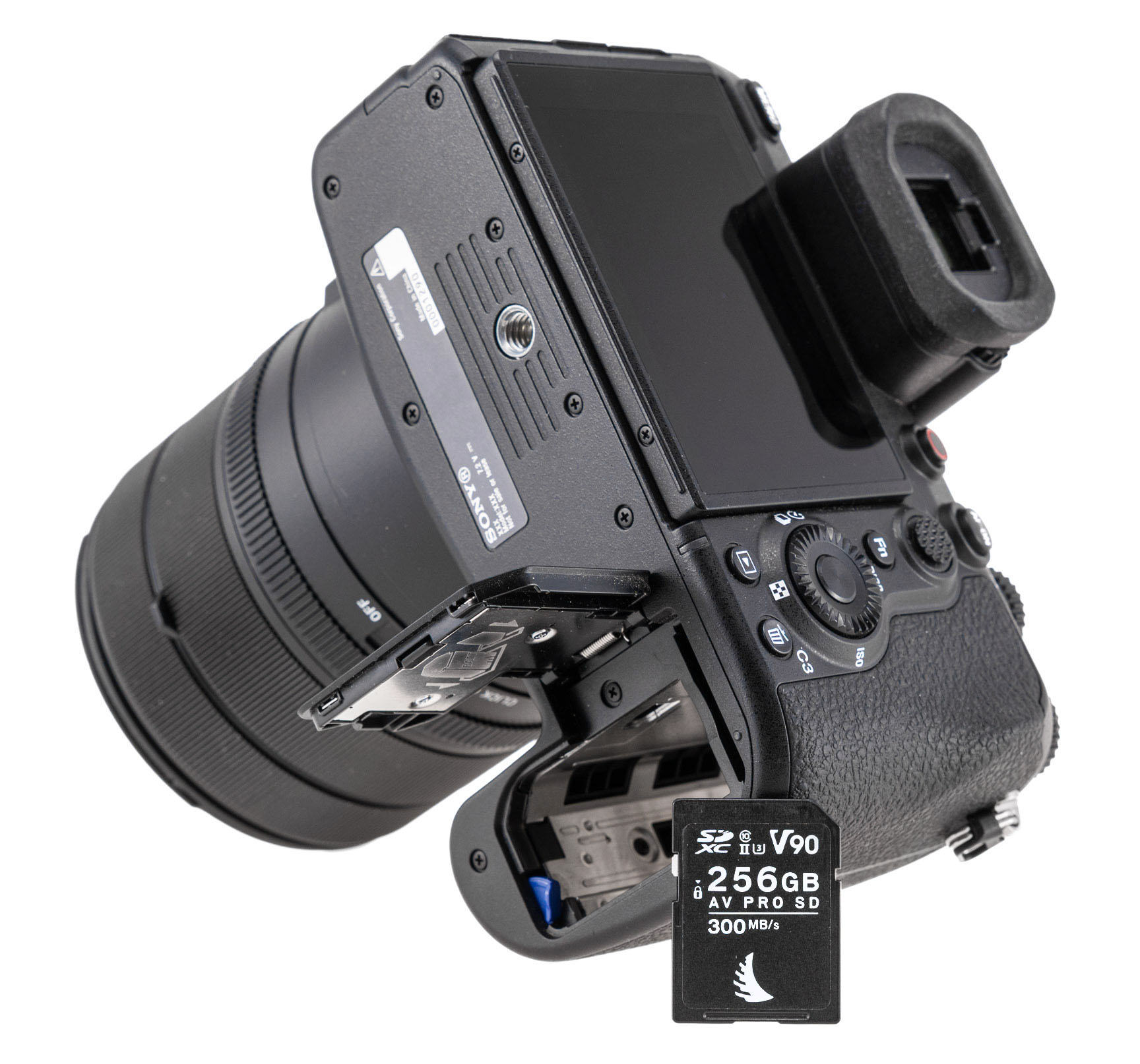

Sony RX10 V oferuje niestety tylko jedno gniazdo na karty pamięci, które obsługuje nośniki SD/SDHC/SDXC zgodne ze standardem UHS-II. Umieszczono je przy tym pod tą samą klapką, co baterię. Sama klapka jest na szczęście na tyle daleko od gwintu statywowego, że nie powinna kolidować najpopularniejszymi wśród filmowców standardami złączek.
Nieco rozczarowuje jednak, że w korpusie, który gabarytami nie odstaje od zaawansowanych bezlusterkowców, nie zdecydowano się na zaoferowanie dwóch gniazd oraz że ich klapka nie trafiła na łatwiej dostępną, boczną ściankę.

Wizjer testowanego aparatu został zmieniony w porównaniu z poprzednikiem i oferuje teraz rozdzielczość 3.686 mln punktów (ok. 1280×900 px), powiększenie 0.78x i odświeżanie nawet do 120 Hz. W praktyce pracuje się z nim całkiem dobrze, choć obraz mógłby być odrobinę większy.
Poprawiono także rozdzielczość ekranu, która wynosi 1.62 mln punktów (ok. 900×600 px) przy przekątnej 3''. Ekran oferuje możliwość odchylenia do góry i dołu, ale niestety nie rozkłada się do boku (choć są zapewne użytkownicy, którym takie rozwiązanie będzie bardziej odpowiadać). Do jasności wyświetlacza ani działania jego funkcji dotykowych nie mamy zastrzeżeń.
Na koniec warto też odnotować, że w porównaniu z modelem RX10 IV testowany aparat stracił dodatkowy wyświetlacz obecny na górnej ściance. Nie jest to element wyposażenia powszechnie pożądany przez filmowców, ale warto ten fakt odnotować.
