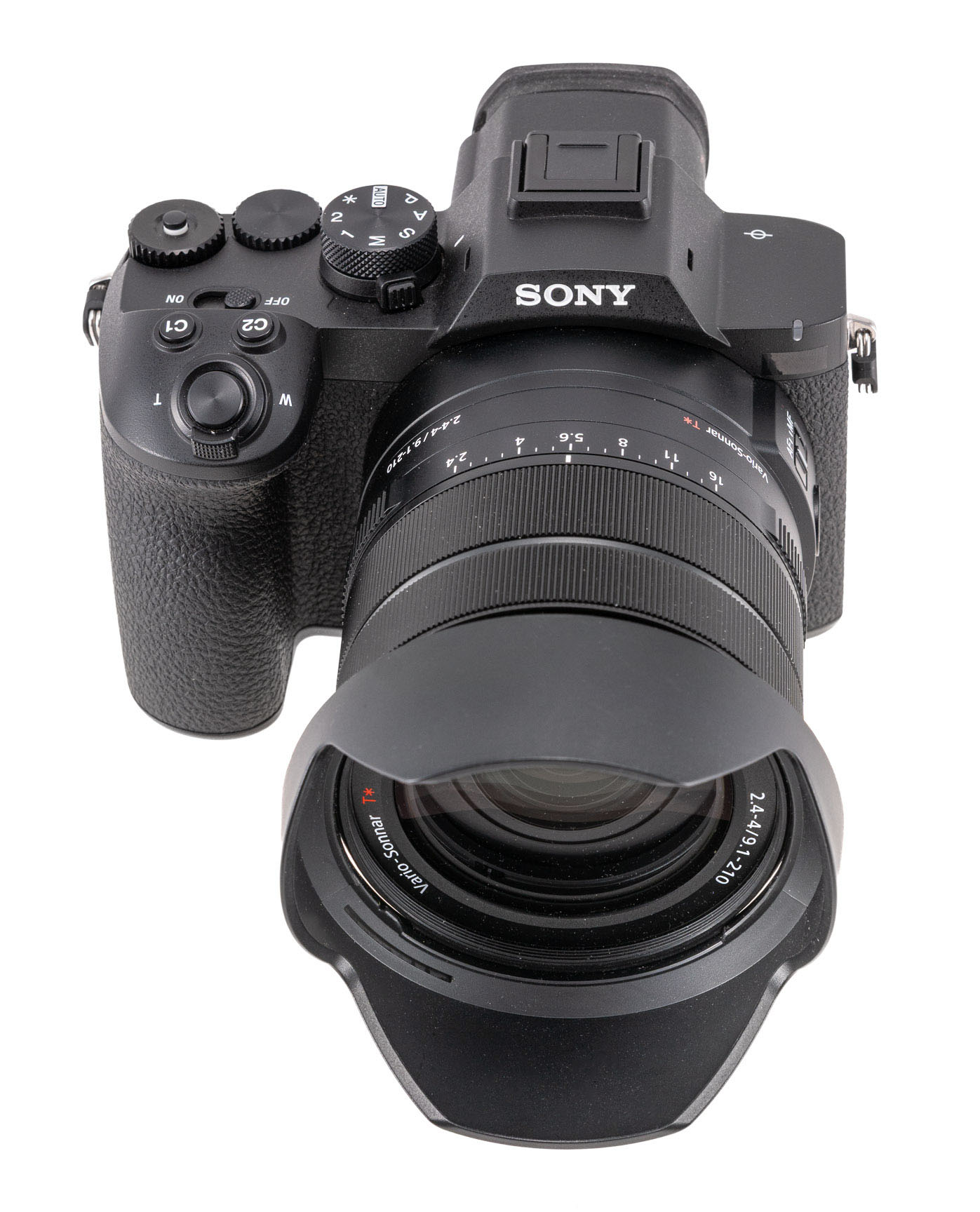

Sony RX10 V jest aparatem kompaktowym i jako taki nie oferuje możliwości wymiany optyki – użytkownikowi do dyspozycji pozostaje wbudowany stabilizowany obiektyw o ekwiwalencie ogniskowych 24-600 mm i światłosile f/2.4-4.0. Według deklaracji firmy jest to zresztą ten sam obiektyw, co w RX10 III i RX10 IV, mimo że widnieje na nim nieco inny rzeczywisty zakres ogniskowych niż w tamtych modelach. Swoją drogą w obecnej wersji (9.1-210 mm) zakres ten odpowiada zoomowi 23.1-krotnemu, a nie 25-krotnemu, jak wynikałoby z podanego ekwiwalentu ogniskowych. Więc ktoś tutaj (najprawdopodobniej marketingowcy) trochę nagina rzeczywistość.
Ze stricte filmowego punktu widzenia lepszą opcją był znany z pierwszych dwóch odsłon RX10 obiektyw o ekwiwalencie ogniskowych 24-200 mm i stałej jasności f/2.8. Jego zastosowany w testowanym aparacie następca może z kolei być lepszą opcją dla osób nagrywających dziką przyrodę. Zwłaszcza że po włączeniu aktywnej stabilizacji możemy dojść do ekwiwalentu 768 mm, a w 4K w 100/120 kl/s do odpowiednika 840 mm. I w obu tych przypadkach otrzymujemy rozsądną szczegółowość obrazu.

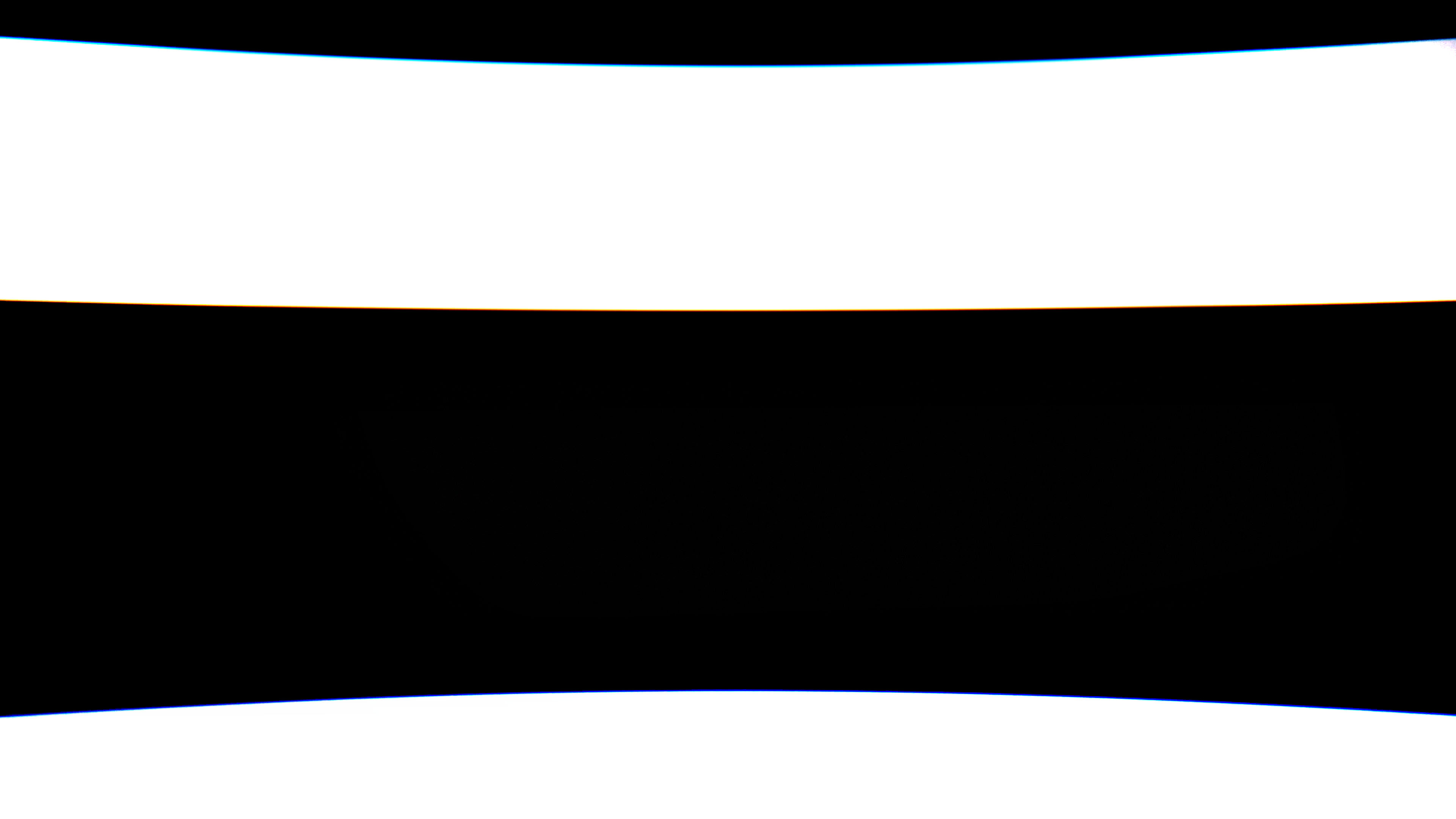

Tak długi zoom w aparacie, który nie przeraża rozmiarami, rodzi też pytanie o problemy z dystorsją. Ta jednak jest automatycznie korygowana w trybie filmowym, więc tu na odpowiedź przyjdzie nam poczekać do czasu przeprowadzenia pełnego fotograficznego testu Sony RX10 V. Poniższa stopklatka z pomiarów czasu odczytu pokazuje jednak, że przynajmniej na szerokim kącie problem jest dość wyraźny (linie są odgięte wskutek korekcji dystorsji, przy jej braku powinny być równoległe).

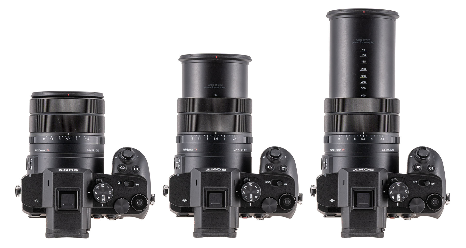

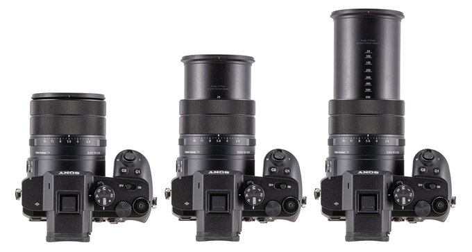

Po lewej – obiektyw w pozycji transportowej. W środku – ekwiwalent 24 mm. Po prawej – ekwiwalent 600 mm.

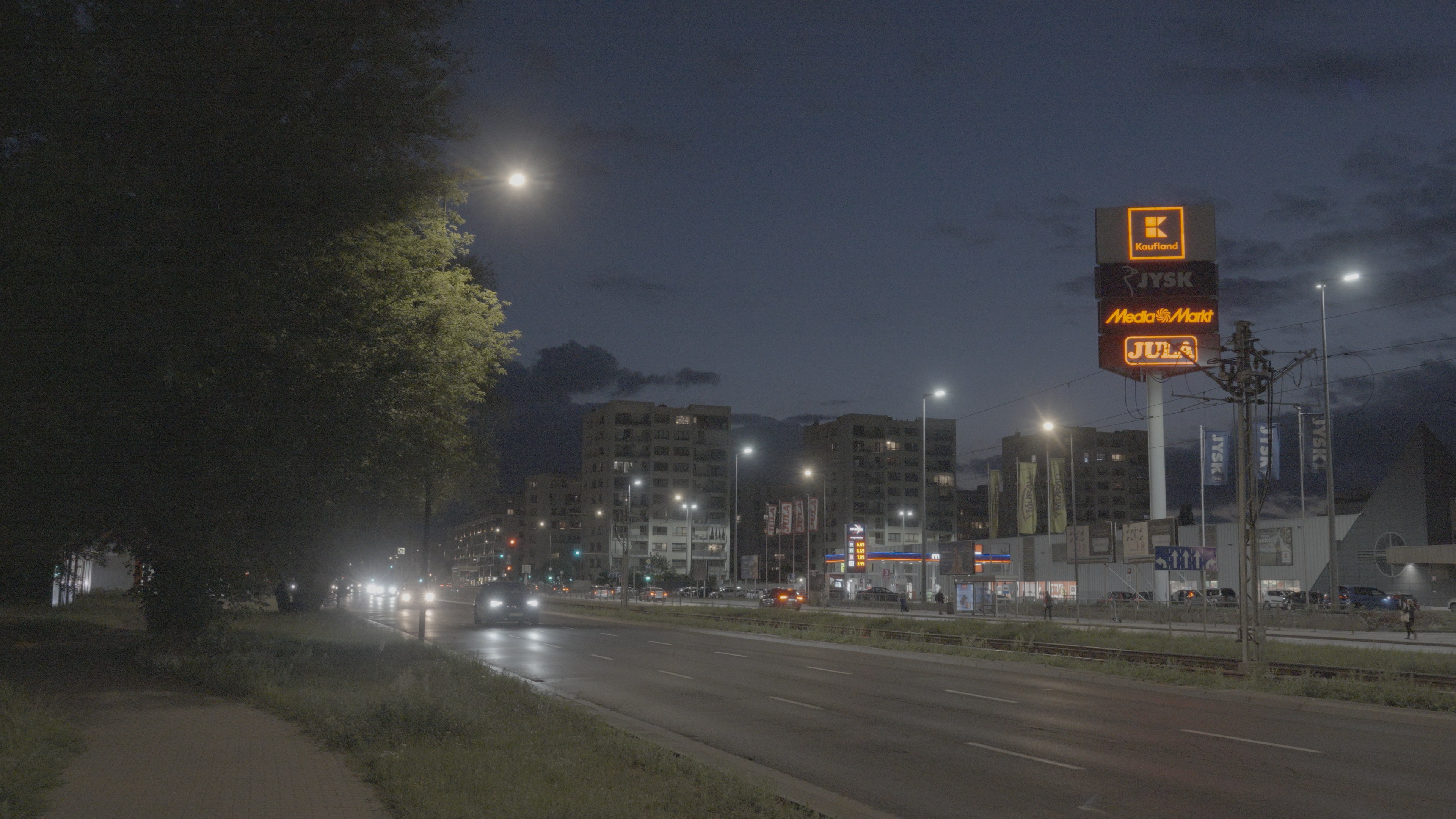

Warto też wspomnieć w tym miejscu o jeszcze jednym problemie, który wskazaliśmy już w poprzednim rozdziale i który dobrze widać na nagranych w nocy filmach przykładowych dostępnych do pobrania na końcu niniejszego testu. Otóż w profilu S-Log 3 na wyższych czułościach lub przy próbach rozjaśniania obrazu pojawia się wyraźnie widoczny banding (poziome linie) w strukturze szumu. Mamy nadzieję, że producentowi uda się go możliwie szybko zlikwidować w ramach aktualizacji oprogramowania układowego.
Sony RX10 V - test trybu filmowego - Jakość obrazu
Stoklatka z jednego z ujęć przykładowych. ISO 6400, S-Log 3
Banding widać wyraźnie zwłaszcza w ciemniejszej, lewej części kadru.
