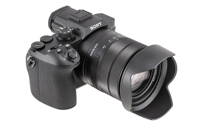

Podsumowanie
Sony RX10 V to dość udane przeniesienie tej serii we współczesne realia. Jego tryb filmowy jest rozbudowany, oferuje on dobrą szczegółowość obrazu w całym zakresie ogniskowych, rozdzielczości i klatkaży, przyzwoity zakres tonalny jak na ten rozmiar matrycy, dobry wizjer i ekran, świetny autofokus, dużą baterię i przyjazną ergonomię połączoną z solidnie wykonanym uszczelnionym korpusem.W większości kategorii mamy zatem plusy. Do minusów zaliczyć z kolei musimy banding widoczny w S-Logu 3 oraz wysokie minimalne czułości dostępne w wyższych klatkażach, problemy z odblaskami w obiektywie, jedno gniazdo na karty pamięci oraz wysoką cenę, wynoszącą w momencie premiery ok. 10500 zł.
Co prawda testowany aparat nie ma zbyt wiele bezpośredniej konkurencji, więc klasyczne zestawienie cen w tym przypadku pominiemy, ale trudno nie zauważyć, że w tym budżecie można bez problemu kupić bezlusterkowca APS-C z zapewniającymi odpowiedni zasięg obiektywami (np. Sony ZV-E10 II + Tamron 17-70 mm f/2.8 + Sigma C 100-400 mm f/5-6.3). Naszym zdaniem, jeśli nowy RX10 ma być czymś więcej niż niszową ciekawostką, to powinien zbliżyć się cenowo do swojego kosztującego obecnie ok. 8000 zł poprzednika. Ten ostatni z kolei, jak na sprzęt sprzed dekady, też jest zdecydowanie zbyt wysoko wyceniany.
Pomijając ten aspekt, Sony RX10 V może być fajnym rozwiązaniem typu „wszystko w jednym” dla miłośników fotografowania i filmowania dzikiej przyrody, dla których noszenie ze sobą obiektywu klasy 200-600 mm (i kilku innych do obsłużenia reszty zakresu ogniskowych) jest zbyt dużym obciążeniem. Zwłaszcza że filmowo jest to sprzęt naprawdę udany.
