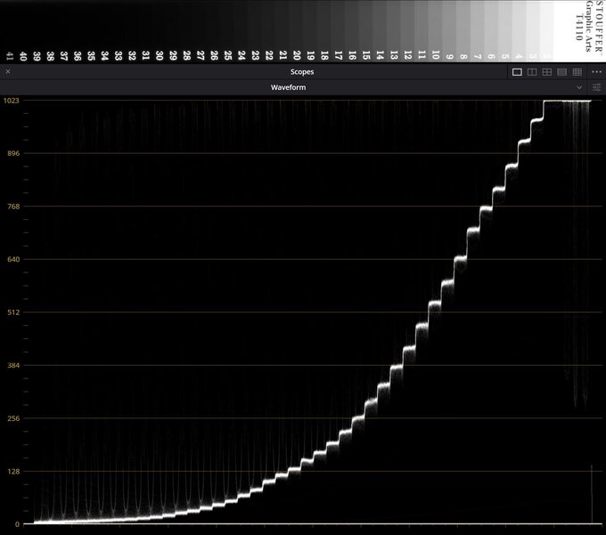

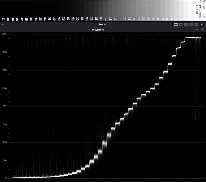

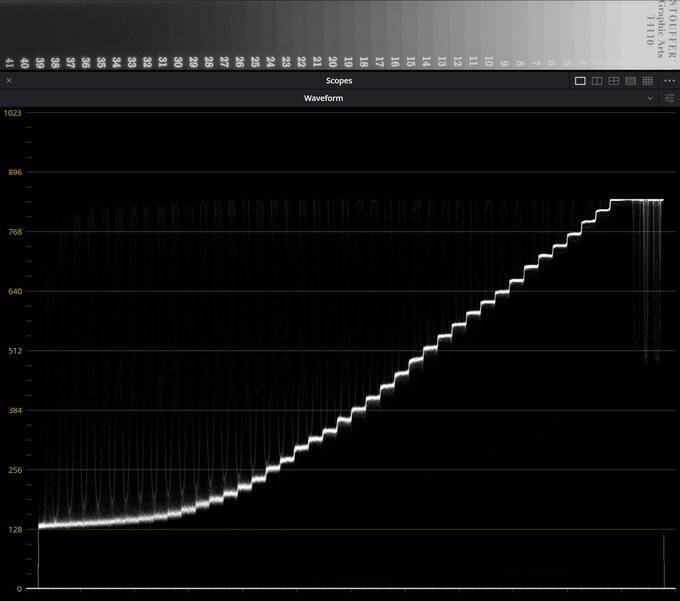

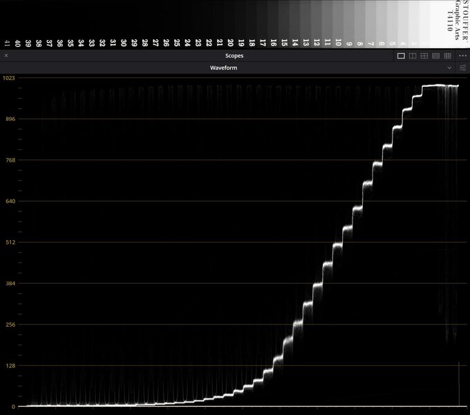

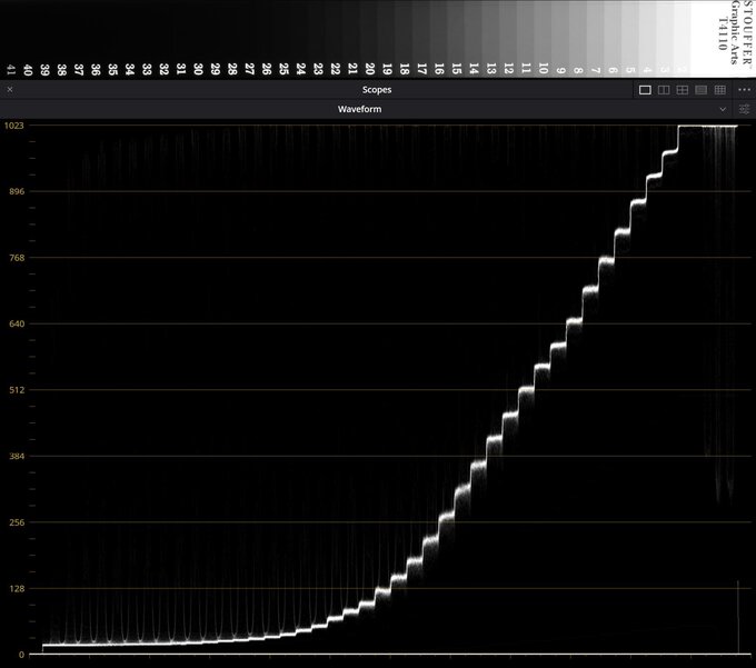

Spójrzmy teraz na liczbowe wartości opisujące zakres tonalny, otrzymane po nagraniu tablicy Stouffer T4110 na poszczególnych profilach obrazu i kombinacjach nastaw. Stopklatki z tak nagranych ujęć zostały przeanalizowane z użyciem programu Imatest, co pozwoliło uzyskać wspomniane liczbowe wartości. Ponieważ Imatest nie zawsze generuje wyniki dla wszystkich możliwych stosunków sygnału do szumu, przedstawiamy wartość dla najostrzejszego kryterium (stosunek sygnału do szumu 10:1 opisany jako „WYSOKA JAKOŚĆ”) oraz dla najniższego (wartość „Total” podawana przez Imatest, zazwyczaj nieco przekraczająca tę dla stosunku sygnału do szumu 1:1, w tabeli wartość ta została podpisana „NAJNIŻSZA JAKOŚĆ”).
Oprócz tego, w prezentującej te wyniki poniższej tabeli, załączamy także wykresy waveform monitor z programu DaVinci Resolve, prezentujące, jakie wartości przyjmują poszczególne pola tablicy zależnie od użytego profilu obrazu. Tablica była nagrywana tak, by prześwietlić pierwsze jedno lub dwa pola.
Profil obrazu
Wykres
Zakres tonalny
Standard
(ISO 100)
Panasonic Lumix L10 - test trybu filmowego - Użytkowanie NAJNIŻSZA JAKOŚĆ
9.63 EV

Standard
+ iDynamika
(ISO 100)
11.6 EV
WYSOKA JAKOŚĆ
6.79 EV
Cinelike A2
(ISO 100)
10.8 EV
WYSOKA JAKOŚĆ
8.3 EV
Hybrid Log Gamma
(ISO 250)
12.4 EV
WYSOKA JAKOŚĆ
8.2 EV
V-Log
(ISO 500)
12.6 EV
WYSOKA JAKOŚĆ
8.42 EV
Wyniki uzyskane przez testowany aparat są bardzo dobre jak na urządzenie wyposażone w sensor rozmiary 4/3'', którego nawet nie wykorzystuje w 100%. Wydaje się, że producent zaimplementował tu jakieś programowe poprawki, bo zmierzone wartości są też zauważalnie lepsze niż w korzystającym najprawdopodobniej z tego samego sensora modelu Lumix G9 II.
