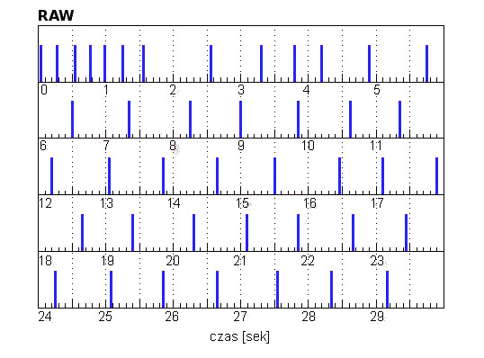

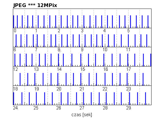

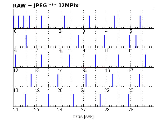

Test szybkości wykonaliśmy z kartą SanDisk Extreme III 2.0 GB przy ustawionej czułości wynoszącej 1600 ISO z czasem migawki 1/1000 sekundy. Zdjęcia w RAW zajmowały 19 MB, a pliki JPEG *** o rozdzielczości 4288×2848 pikseli około 11 MB. Otrzymaliśmy następujące rezultaty dla trwającej 30 sekund serii:
  • 103 zdjęcia JPEG LARGE FINE (3.43 kl./s),
  • 42 zdjęcia RAW ( 1.40 kl./s),
  • 30 zdjęć JPEG + RAW (1.0 kl./s).
Biorąc pod uwagę amatorski poziom K-x, trzeba przyznać, że tryb seryjny jest w tym aparacie na przyzwoitym poziomie. W pierwszej sekundzie zapisu JPEG lub RAW K-x wykonuje nawet 5 zdjęć, co jest rzadkością w amatorskich lustrzankach. Dalszy zapis JPEG-ów spowalnia rejestrowanie do 4, a potem do 3 kl./s. Przy zapisie RAW bufor zapełnia się już po 1.5 sek., a kolejne zdjęcia zapisywane są z prędkością około 1.5 kl./s. Zdecydowane spowolnienie widać przy jednoczesnym zapisie RAW i JPEG. W pierwszej sekundzie K-x robi tylko 4 zdjęcia, a potem już tylko 1 zdjęcie na sekundę.

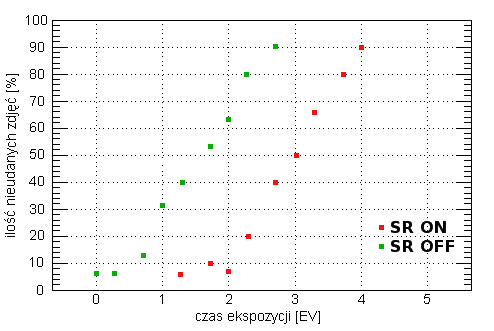

Stabilizacja obrazu
System stabilizacji obrazu (Shake Reduction) umieszczony jest w korpusie aparatu. Czujnik rozpoznaje wstrząsy aparatu i szybko zmienia pozycję matrycy równoważąc ruchy korpusu. Wbudowanie systemu w korpus aparatu uniezależnia go od obiektywów. Dane o ogniskowej, potrzebne do działania systemu, są pobierane automatycznie z nowych (kompatybilnych) obiektywów. Dla starszych obiektywów informację tę można wprowadzić ręcznie w menu.
Stabilizację obrazu oceniamy wykonując serię kilkudziesięciu zdjęć przy zadanym czasie i porównujemy zdjęcia z włączoną i wyłączoną stabilizacją. Następnie na wykresie umieszczamy procentową ilość nieudanych zdjęć. Odległość pomiędzy liniami dopasowanymi do punktów pomiarowych jest efektywną miarą stabilizacji.
Pentax K-x - Użytkowanie i ergonomia
Test wykonaliśmy z obiektywem smc Pentax-FA 1.4/50mm przy czym punkt 0 EV na wykresie odpowiada czasowi 1/80 s. Maksymalna skuteczność działania SR sięga około 1.0–1.3 EV. Jest to wynik słaby, choć działanie stabilizacji w K-x nawet na takim poziomie na pewno doceniamy.

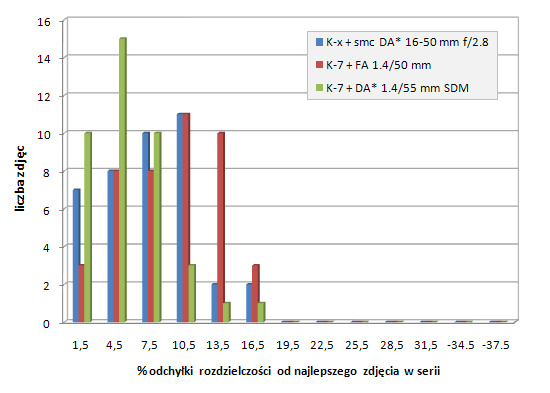

Skuteczność autofokusu sprawdziliśmy wykonując tradycyjnie 40 zdjęć i mierząc na nich rozdzielczość. Procentowe wartości odchyłek od najlepszego pomiaru MTF50 zestawiliśmy na histogramie. AF w K-x sprawdziliśmy z obiektywami smc PENTAX-FA 1.4/50 mm i smc PENTAX DA* 16–50 mm f/2.8 SDM ustawionymi jak zwykle w naszych testach na przysłonie f/2.8.
Skuteczność autofokusu Pentaxa K-x pozostawia wiele do życzenia. Na wykresie umieściliśmy histogram pomiarów dla obiektywu 16–50, bo wyniki dla 50 mm były o wiele gorsze. Jak widać, nawet silnik SDM w obiektywie 16–50 nie pomaga w uzyskaniu satysfakcjonujących rezultatów. Nowy system ustawiania ostrości w K-x zachowuje się podobnie do tego co oferował model K-m i gorzej od K-7.
