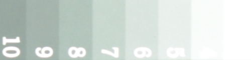

Wykres poniżej przedstawia całkowity zakres tonalny i dynamikę tonalną przy założeniu, że zdjęcie jest dobrej i bardzo dobrej jakości. Jakość zdjęcia wyrażamy przez stosunek szumu do sygnału, w tym przypadku odpowiednio 0.25 i 0.1. Jak widać, dla ISO 200, przy bardzo dobrej jakości zdjęcia, zakres osiąga bardzo dobry poziom 7.3 EV. Jest to wynik nieco lepszy ale bardzo bliski rezultatom dla Nikona D300s czy ostatnio testowanego aparatu kompaktowego Leica X1. W tych dwóch aparatach jak już wspominaliśmy znajduje się ten sam typ matrycy, stąd i podobne rezultaty pod względem zakresu tonalnego. Dla tych trzech aparatów podobnie wygląda nawet ogólny kształt krzywej, która wyraźnie załamuje się na programowej czułości ISO 100.
Pentax K-x - Zakres tonalny
Na powyższym wykresie niepokojąco wygląda jednak ISO 1600. Ale wystarczy przypomnieć sobie poprzedni rozdział i wykresy szumów ze zdjęć RAW. Na tych wykresach przy tej czułości także następowało małe załamanie wynikające z odszumiania. Ponieważ dynamika tonalna jest uzależniona od poziomu szumu w taki sposób, że im mniej szumu, to dynamika wzrasta, dlatego na powyższym wykresie widzimy wzrost DR bo szum został programowo zmniejszony.

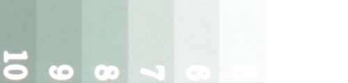

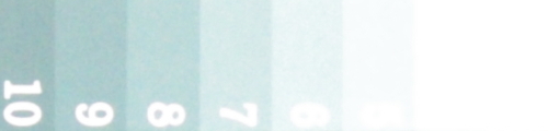

Przypominamy, że powyższe wartości otrzymaliśmy jako wynik obliczeń programu Imatest na zdjęciach RAW tablicy Stouffer 4410 przekonwertowanych do 48-bitowych TIFF-ów. Poniżej natomiast można wizualnie ocenić całkowity zakres tonalny dla JPEG-ów. Sąsiednie pola tablicy różnią się o 0.3 EV, można więc szybko policzyć, że na plikach JPEG całkowity zakres tonalny jest równy około 7.0 EV.

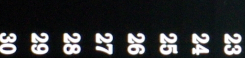

ISO Granica bieli
100 Pentax K-x - Zakres tonalny
200 Pentax K-x - Zakres tonalny
400 Pentax K-x - Zakres tonalny
800 Pentax K-x - Zakres tonalny
1600 Pentax K-x - Zakres tonalny
3200 Pentax K-x - Zakres tonalny
6400 Pentax K-x - Zakres tonalny
12800 Pentax K-x - Zakres tonalny

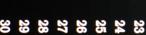

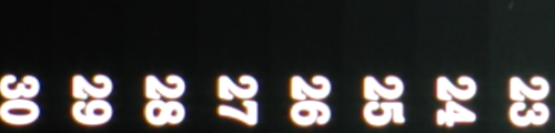

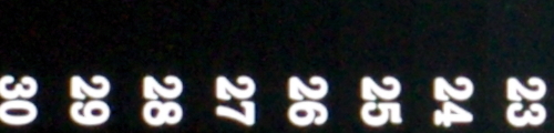

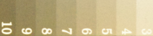

ISO Granica czerni
Wykonaliśmy nocne zdjęcia, by sprawdzić dynamikę tonalną. Na czułościach ISO 100, 200 i 1600, przysłonie f/11 i czasach odpowiednio 30, 15 i 2 s. Pliki RAW zostały przekonwertowane do 48-bitowych TIFF-ów programem dcraw, a następnie w programie Adobe Lightroom zostały maksymalnie doświetlone o +4 EV i przyciemnione o −4 EV.
