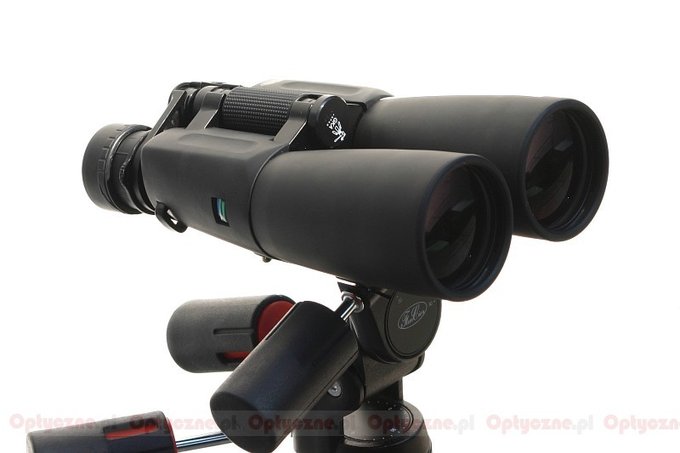

Jesteśmy więcej niż przekonani, że mało kto słyszał o tej lornetce. Warto jednak się nią zainteresować. Jest to bowiem sprzęt robiony w Japonii na zlecenie trójmiejskiej firmy Ecotone. Obejmuje dwa modele 8x56 i 9x63 skonstruowane w systemie dachowym. Materiały jakie dostarcza firma na temat swoich lornetek są nad wyraz ubogie, trudno więc wnioskować co znajduje się w środku. Sądząc z obić, obiektyw to zwykły dwuelementowy achromat. Okulary są najprawdopodobniej 3 lub nawet 4 elementowe. Na wszystkich granicach ośrodków są dobrej jakości wielowarstwowe powłoki anty-odbiciowe. Na pryzmatach nałożono tzw. warstwy P (Phase coatings), które niwelują efekty związane z odbiciem i interferencją światła przy brzegach pryzmatów typu dachowego. Mechanicznie lornetka jest wykonana wzorowo. Solidna obudowa, muszle okularów dobrze leżą przy oku i mają regulowany wysuw. Ogniskowanie jest centralne. Na prawym okularze bardzo wygodny uchwyt do regulacji indywidualnej. Instrument jest wodoodporny.
Lornetka jest dobrze wyposażona: solidne i sztywne etui, podwójny komplet klapek, pasek i ściereczka.
