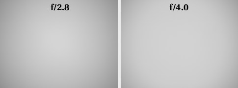

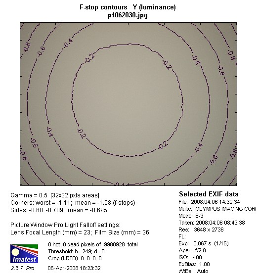

Jak na obiektyw o przeciętnym świetle, ZD 2.8/25 winietuje wyraźnie. To cena jaką przychodzi nam płacić za kompaktowe rozmiary.
Na maksymalnym otworze względnym spadek jasności w rogach kadru wynosi 31% (-1.06 EV). Po zastosowaniu przysłony f/4.0 spada do 23%, a po przymknięciu o jeszcze jedną działkę zniża się do 16%. Dopiero jednak przy f/8.0 robi się niezauważalny (10%).
Olympus Zuiko Digital 25 mm f/2.8 - Winietowanie
Wynik ten nie stawia Olympusa w dobrym świetle na tle "naleśnikowych" konkurentów. Pentax 2.8/40, który pracuje na wyraźnie większej matrycy o mnożniku 1.5x, notował wyniki w zasadzie identyczne.
