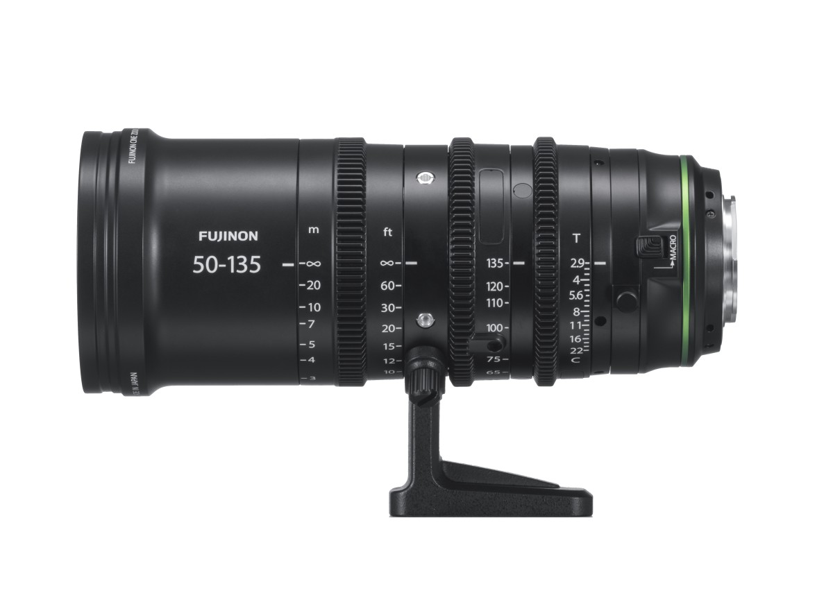

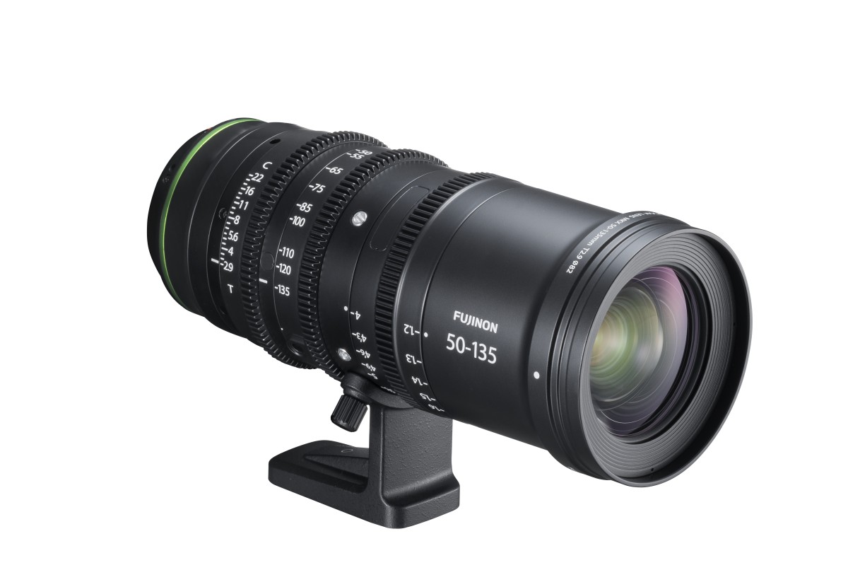

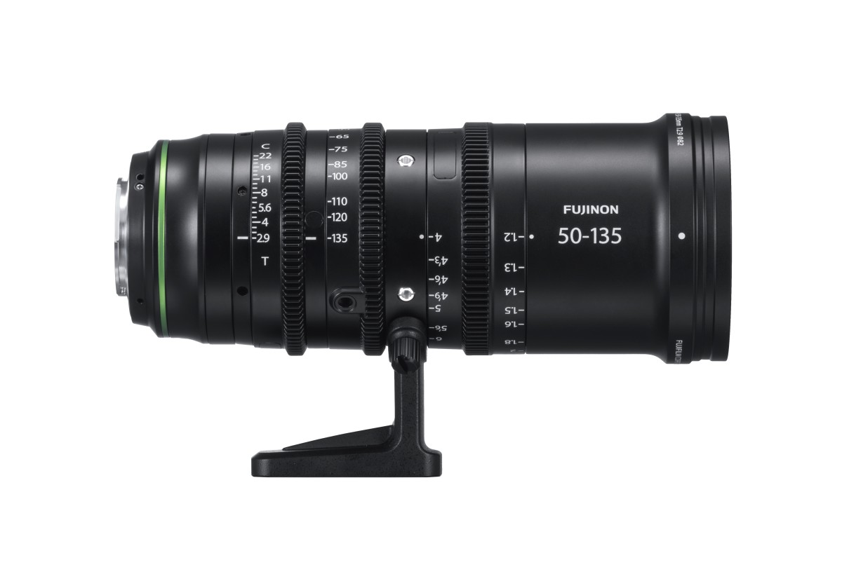

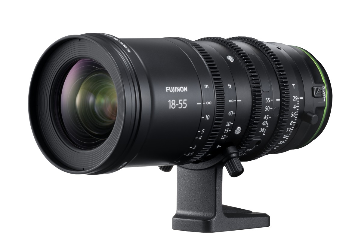

Obiektywy “MKX18-55mm” oraz “MKX50-135mm” pokrywają zakres 18-135mm, czyli najczęściej wykorzystywane ogniskowe w produkcji wideo oraz mają stały współczynnik przysłony T2.94 w całym zakresie zoomu, co pozwala na zachowanie niewielkiej głębi ostrości i uzyskiwanie pięknego efektu bokeh. Konstrukcja obiektywów została zoptymalizowana pod względem filmowania. Zminimalizowane zostało przesuwanie ostrości oraz zmiana osi optycznej podczas regulacji zoomu oraz zredukowane jest "oddychanie" obiektywu (zmiana kąta widzenia w czasie regulacji ostrości). Obiektywy posiadają trzy pierścienie zapewniające manualną, nienależną obsługę regulacji ostrości, zoomu oraz otworu przysłony. Każdy z pierścieni ma skok koła zębatego5 wynoszący 0.8M (moduł). Pierścień ostrości może być obracany aż do 200 co ułatwia precyzyjne ustawianie ostrości. Cechy te sprawiają, że nowe obiektywy są bardzo wygodne i poręczne w obsłudze.

Podstawowe cechy i właściwości obiektywów MKX:
- Zaawansowana jakość optyczna w lekkim i kompaktowym obiektywie
- konstrukcja optyczna obiektywu MKX18-55mm obejmuje 22 szklane elementy rozmieszczone w 17 grupach. Zawiera ona 6 elementów super ED oraz dwa elementy ED. Obiektyw MKX50-135mm posiada 22 szklane elementy ułożone w 17 grupach, w tym dwa elementy super ED oraz dwa elementy ED. Obiektywy oferują zaawansowaną jakość optyczną aż do samych krawędzi obrazu w całym zakresie zoomu.
- Dla całego zakresu zoomu zachowany jest stały współczynnik T2.9, co ułatwia uzyskiwanie popularnego efektu bokeh związanego z niewielką głębią ostrości. Ponadto, stały współczynnik T eliminuje potrzebę dodatkowych regulacji oświetlenia przy zmianie zoomu, co skraca czas filmowania.
- Obiektywy MKX posiadają zaawansowaną jakość i sprawność optyczną niezależnie od swej kompaktowej formy i niewielkiej wagi. Efektywnie wykorzystają przy tym zalety wynikające z niewielkiej odległości tylnego ogniskowania, które wymusza mocowanie X. Forma i właściwości obiektywów sprzyjają ograniczaniu personelu operatorskiego przy realizacji filmu.
- Styki elektryczne służące komunikacji z korpusami aparatów serii X pozwalają nie tylko na korygowanie dystorsji oraz koloru/jasności, lecz także pozwalają na uzyskiwanie zróżnicowanej ekspresji kolorystycznej wraz z trybami symulacji filmu światłoczułego.
- Konstrukcja optyczna i mechaniczna zoptymalizowana do filmowania
- Przednia grupa soczewek służąca ustawianiu ostrości oraz grupa soczewek odpowiedzialna za zmianę zoomu są napędzane niezależnie od siebie, aby nie następowało przesunięcie ostrości podczas zmiany zoomu, co eliminuje potrzebę ponownej regulacji ostrości podczas zbliżania czy oddalania obrazu w kadrze. Optyczne i mechaniczne podejście oznacza, że nie ma żadnego opóźnienia, z którym mamy do czynienia w elektrycznych systemach sterowania.
- Zastosowanie wewnętrznego mechanizmu ogniskowania kontroluje "oddychanie" obiektywu (zmianę kąta widzenia podczas ustawiania ostrości), co zapewnia płynne ogniskowanie i atrakcyjne przedstawianie filmowanych scen.
- Technologia produkcji opracowana dla konwencjonalnych obiektywów kinematograficznych FUJINON zastosowana została także w przypadku nowych obiektywów, aby kontrolować przesunięcie osi optyczne w trakcie zmiany zoomu i uzyskiwać za każdym razem zamierzoną kompozycję.
- Wygoda obsługi z dedykowanymi obiektywami kinematograficznymi
- Pierścień regulacji ostrości obraca się o 200 stopni, co ułatwia precyzyjne ustawianie ostrości nawet przy filmowaniu z niewielką głębią ostrości wymagającą wysokiego poziomu precyzji.
- Obiektywy posiadają trzy w pełni manualne pierścienie do niezależnej regulacji ostrości, zoomu oraz otworu przysłony. Zapewniają one intuicyjną obsługę bez opóźnień czasowych charakterystycznych dla elektrycznych mechanizmów regulacji.
- Wszystkie pierścienie regulacji mają skok wynoszący 0.8M, taki sam jak w przypadku kinematograficznych obiektywów FUJINON, co pozwala na wykorzystywanie wszystkich standardowych akcesoriów niezależnych producentów stosowanych przy produkcji wideo, np. rozwiązania Follow Focus ułatwiającego precyzyjną i płynną regulację ostrości.
- Otwór przysłony regulowany jest płynnie bez charakterystycznych dla fotografii kliknięć. Umożliwia to precyzyjną i cichą regulację ekspozycji i zapobiega drganiom aparatu związanym z kliknięciami.
- Znormalizowana konstrukcja ułatwiająca obsługę
- Wystarczający jest tylko jeden matte box dla obiektywów mających zewnętrzną średnicę 85mm.
- Obiektywy pozwalają na korzystanie z jednego rozmiaru filtra - posiadają gwint mocowania dla filtrów o średnicy 82mm.
- Koła zębate trzech pierścieni są umieszczone w tym samym miejscu, dzięki czemu nie trzeba zmieniać pozycji akcesoriów przy wymianie obiektywu.
- Obiektywy dysponują funkcją makro dzięki czemu zbliżenia poszczególnych scen można zrealizować jednym obiektywem. MK18-55mm: Minimalna odległość do obiektu6 - 0.38m (ustawienie dla najszerszego kąta) MK50-135mm: Minimalna odległość do obiektu - 0.85m (ustawienie dla najszerszego kąta)
- Obiektywy dysponują funkcją regulacji odległości tylnego ogniskowania7 , by zapewnić optymalne dopasowanie pomiędzy korpusem aparatu i obiektywem, i tym samym wykorzystać pełną jakość optyczną obiektywu.
