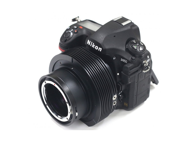

Firma CentraIDS zajmująca się modyfikacjami aparatów, za niecałe 5 tys. dolarów oferuje wersję specjalną lustrzanki Nikon D850, wyposażoną w system chłodzenia przydatny podczas astrofotografii.
Działająca na terenie USA firma CentraIDS ma obecnie w swojej ofercie kilka przeróbek aparatów, wyposażonych w specjalnie zaprojektowane układy chłodzenia. Wśród nich są lustrzanki, takie jak np. Canon EOS 6D i 5D Mark IV, a także bezlusterkowiec Sony A7S. Najnowszą modyfikacją jest aparat Nikon D850, który w wersji oznaczonej jako „Astro D850” został wyceniony na kwotę 4950 dolarów.
W porównaniu z rozwiązaniem PrismaLuceLab - o którym pisaliśmy kiedyś tutaj - gdzie układ chłodzący matrycę (chodziło o Nikona D5500) został umieszczony z tyłu korpusu, w przypadku Astro D850 od CentraIDS mamy do czynienia z sensorem wysuniętym poza korpus aparatu. Nie działa tutaj mechaniczna migawka, a jedynie elektroniczna. Nie można też korzystać z optycznego wizjera.

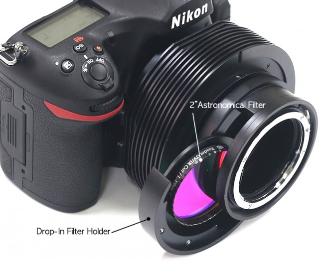

Zasilany napięciem 12V hybrydowy (pasywno-aktywny) moduł chłodzący, w którym znalazła się matryca, jest ponoć w stanie efektywnie obniżyć temperaturę czujnika CMOS o ok. 18 stopni Celsjusza względem temperatury otoczenia. Finalnie ma to wpływać na zmniejszenie szumów generowanych w trakcie długich ekspozycji dla celów astrofotografii. Oprócz tego moduł chłodzący wyposażony został w system mocowania (tzw. „drop-in”) 2-calowych filtrów astronomicznych, który nie wymaga zdejmowania obiektywu.
