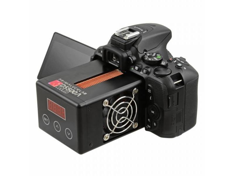

Włoska firma PrismaLuceLab ma w swojej ofercie ciekawostkę dla osób zajmujących się astrofotografią. To specjalnie przerobiona wersja lustrzanki Nikon D5500 – wyposażona w moduł chłodzący matrycę, dzięki czemu sensor generuje mniej szumów podczas fotografowania z długimi czasami ekspozycji.
Specjalny układ chłodzący matrycę D5500a Cooled (ogniwo Peltiera) został umieszczony z tyłu korpusu, w miejscu gdzie normalnie spoczywa uchylny ekran lustrzanki. Może on obniżyć temperaturę sensora o ok. 27 stopni Celsjusza w porównaniu z temperaturą otoczenia. Urządzenie wyposażone jest dodatkowo w system, który zapobiega powstawaniu zawilgoceń.
Na obudowie chłodnicy znajdziemy przyciski, którymi możemy kontrolować parametry pracy urządzenia, a także migawkę aparatu (tryb seryjny 1–50 zdjęć, z czasami ekspozycji 1–900 sekund). Aktualne ustawienia pokazuje niewielki ekran. PrismaLuceLab wyposażyła D5500a Cooled także w filtr przygotowany specjalnie do astrofotografii, pozwalający rejestrować padające na matrycę światło w szerszym zakresie długości fal.
Chłodnica w Nikonie D5500a Cooled zasilana jest 12 V adapterem, wyposażonym w dodatkowe wyjście do zasilania aparatu, dzięki czemu cały system może otrzymywać energię z jednego urządzenia.

    System chłodzenia za 1500 EUR do aparatu za 650 EUR. Ciekawe, czy poradzili sobie z wibracjami od wiatraka. To już lepiej wyjechać w Alpy albo poczekać na mroźne noce - powietrze czyste i przejrzyste, a system chłodzi się sam.

    Trochę ciężko mi uwierzyć, że system chłodzący nie będzie przenosił mikrodrgań na korpus, zwłaszcza przy zmianach prędkości obrotowej.

    Ja nie widzę problemu ze schłodzeniem aparatu do -50C... problem widzę w uszczelnieniu body żeby nie pokryło się szronem

    Na moje doświadczenia z elementami Peltiera, to chyba lepiej było by zastosować bardziej szalone rozwiązanie z chłodzeniem cieczowym. Tu jest problem odprowadzenia kilkudziesięciu watów mocy cieplnej przy zachowaniu możliwie minimalnej różnicy temperatur radiator - otoczenie. Aparat z końcówkami na węże pewnie wygląda groteskowo, ale nie ma przeniesienia wibracji z wentylatora, można zastosować znacznie większy radiator do chłodzenia cieczy i pewnie łatwiej będzie manewrować całością. Łatwiej zamocować na elemencie optycznym. Natomiast niepokoi mnie to zabezpieczenie przed wilgocią. To działa? W każdym razie jak się firmy wzięły, to pewnie pojawią się dobre rozwiązania.

    Mały i lekki plastikowy korpus a do tego spory wentylator umieszczony na boku obudowy nie wróży nic dobrego... Taka sztuka dla sztuki bo patrząc na koszty to ten produkt większego sensu nie ma.

    Po przekroczeniu temperatury punktu rosy na matrycy MUSI nastapic wykroplenie pary wodnej.
    W Lecie temperatura punktu rosy to kilka - kilkanascie C.
    To urzadzenie ma wiec mocno ograniczone zastosowanie - w warunkach powietrza suchego , a wiec np w zimie.
    Temperatura matrycy. Tutaj tez nie ma niespodzianek.
    Dla aparatu FF ok 21 mpx w temperaturze pokojowej 23 C , po przejsciu na tryb LV temperatura po kilkunastu sekundach zaczyna rosnac. Po 3 minutach wzrosla o 15C. Dalej sie ustabilizowala . Szybkosc wydzielania ciepla na matrycy zrownala sie z szybkoscia odprowadzania ciepla. Szumy oczywiscie wzrosly zgodnie ze wzorem Johnsona - Nynquista . Aparat jest wyposazony w uklad autokompensacji szumu termicznego. Jest pobierana w rzedach i kolumnach ze "slepych" pixeli wartosc sygnalu . Jest ona traktowana jako wielkosc szumu , dzieki czemu mozna zredukwac szum termioczny na poszczegolnych pixelach obrazowych.
    Oczywiscie niezaleznie czy naswietlamy 1/1000 sek , czy 15 sek wartosc szumu jest ta sama , nie zalezy od czasu , ale widzialnosc szumu tak.
    Krotkie czasy naswietlania sa mozliwe jezeli poziom sygnalu swietlnego padajacego na Pixel jest wysoki. Oznacza to duzy odstep sygnalu od szumu a tym samym slaba widzialnosc szumu. Dla czasow dlugich , sygnal swietlny jest slaby , mamy niski odstep sygnalu od szumu - widzialnosc szumu wieksza.
    Dla krotkich czasow naswietlenia S/N wskutek wzrostu temperatury o kilkanascie stopni jest na tyle maly , ze roznicy nie pomierzymy na obrazie. Tak wiec w tym zakresie zmian Temperatur nie obserwuje sie widocznego wzrostu szumu. Niebezpieczniejsze , gdyz powoduje znacznie wiekszy wzost tenmperatury jest pozostawienie aparatu np bezposrednio w promieniach slonecznych. Tutaj przyrost temperatury moze wynosic nawet paredziesiat stopni.
    W temperaturach niskich , rzedu -20 stopni nastepuje widoczny spadek widzialnosci szumu w stosunku to Temperatur matrycy ok +40 c.
    Ja takich zdjec nie robie , kolega , ktory fotografuje duzo w wysokich gorach , w mroznych warunkach, pokazuje zdjecia charakteryzujace sie rzeczywiscie niska widzialnosci szumu.

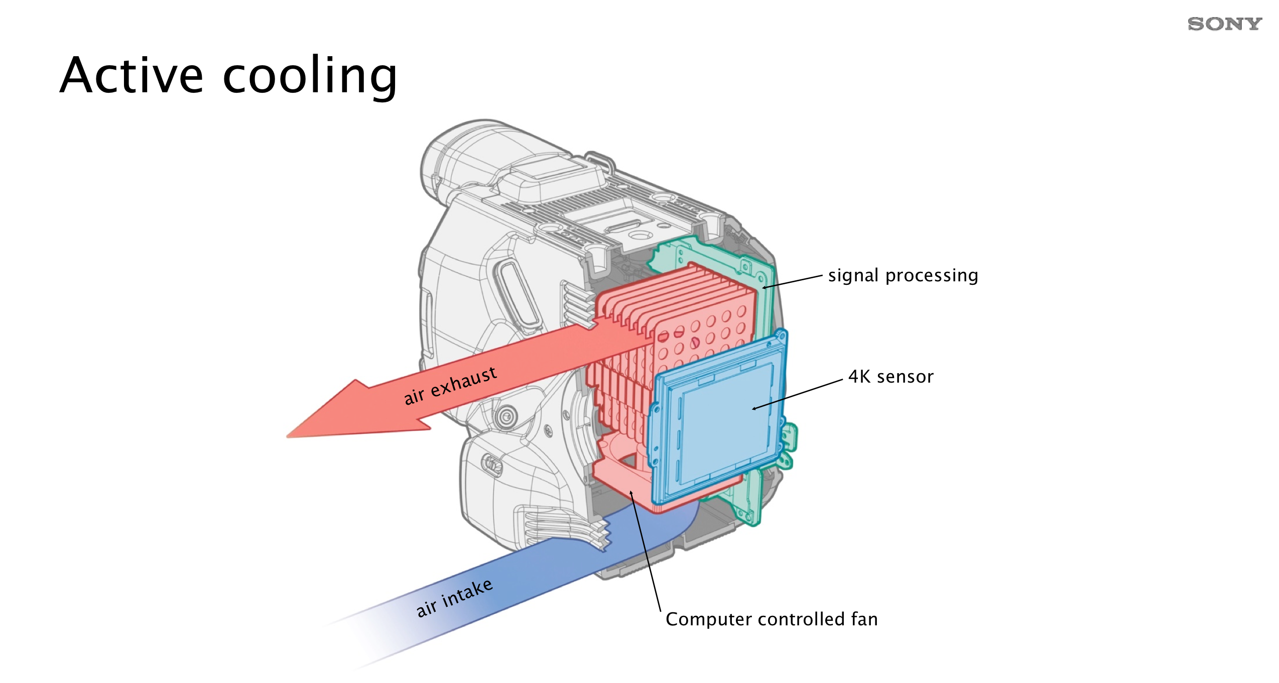

    Bardzo dobre i drogie kamery do astrofoto maja podwojne chlodzenie - przeplyw wody plus petier. Na upartego zamiast wody pewnie mozna i ciekly azot panie....

    Astro A7s (Cooling modified SONY A7s) link
    chłodzenia FS5 link

    to urzadzenie nie moze w sposob istotny schlodzic matrycy. Jesli temperatura zostalaby obnizona ponizej punktu rosy w okrelonych warunkach termodynamicznych , musi nastapic wykroplenie pary wodnej na jej powierzchni.
    to urzadzenie schladza scinke tylna aparatu w poblizu matrycy , co przyspiesza odplyw ciepla z wnetrza aparatu , a tym samym powoduje wolniejsze nagrzewanie matrycy. W lecie przy wysokich temperaturach zawartosc wody w powietrzu jest wysoka , punkt rosy moze przekroczyc nawet 20 stopni , w zaleznosci od pochodzenia mas powietrza otoczenia. Schlodzenie temp. matrycy ponizej tej temeratury moze byc niemozliwe. Z kolei wykropleniu wody , towarzyszyloby wydzielenie ciepla na powierzchni matrycy. Aby skutecznie chlodzic matryce , rzeczywiscie chlodzic do temmperatur np minusowych , czy bliskich zeru musi byc otoczenie suche. Takiew warunki panuja np przy naplywie mas kontynentalnych , lub polarnych , o niskiej zawartosci wody w powietrzu , a tym samym nisko polozonym punkcie rozsy. Lub tez na duzych wysokosciach .
    To urzadzonko to taka sobie zabawka , teoretycznie moze dzialac , w praktyce uzysk moze byc widoczny tylko w okreslonych warunkach.

    "Po przekroczeniu temperatury punktu rosy na matrycy MUSI nastapic wykroplenie pary wodnej.
    To urzadzenie ma wiec mocno ograniczone zastosowanie - w warunkach powietrza suchego , a wiec np w zimie."
    NIE MUSI. Gdyby tak było to zimą nie dałoby się jeździć autami bo szyby byłyby cały czas zaparowane. Wystarczy puścić lekki nawiew ciepłego powietrza i nic nie będzie parowało. Powietrze przed matrycą nie musi być przecież schłodzone. Schodzona ma być struktura półprzewodnikowa matrycy. Być może w komorze lustra jest umieszczona mała grzałka, która ogrzewa powietrze tak, że nie schładza się ono poniżej temperatury punktu rosy.

    "to urzadzenie nie moze w sposob istotny schlodzic matrycy. Jesli temperatura zostalaby obnizona ponizej punktu rosy w okrelonych warunkach termodynamicznych , musi nastapic wykroplenie pary wodnej na jej powierzchni."
    Może, wystarczy zadbać o odpowiednio niską wilgotność względną we wnętrzu. Przy wilgotności na poziomie 10% temperatura punktu rosy jest o ok. 40 st C niższa od temperatury powietrza, więc w praktyce wystarczy utrzymywać wilgotność na poziomie ok. 20%.

    Sensor cooling can lead to moisture appearing in the camera, so the D5500a Cooled uses a special anti-dewing system that uses targeted heat to avoid dew drops appearing.

    Za dużo kombinujecie. Sensor został zapewne zabudowany w małej komorze, której przednia szybka ma grzałkę. Takie rozwiązanie jest w kilku kamerach astronomicznych. Poziom grzałki można ustawiać w zależności od wilgotności powietrza:
    Anti-dewing system of the front filter
    Sensor cooling requires attention as it can lead to front filter dewing. For this reason our D5500a Cooled uses a special anti-dewing system that only heats the front filter (and not the sensor!) allowing you to avoid this annoying problem.
    The anti-dewing system can be controlled and adjusted using the same keys that regulate the cooling system. It's possible to adjust the power of the heating with 5 levels to best suit the humidity conditions (1 = minimal heating; 5 = maximum heating).
    Po drugie podwójny peltier bez problemu schłodzi (czyli obniży temperaturę sensora) o owe 27 stopni poniżej temperatury otoczenia. Takie rozwiązania od lat stosuje się w kamerach astronomicznych a 27 stopni to w sumie niewiele bo nowoczesne konstrukcje zapewniają i 50-60 stopni below ambient...

    I jeszcze jedno Panowie teoretycy, gwarantuję Wam, że bez grzania tej szybki sensor bardzo szybko by zaparował.

    Jak niby ten wielki radiator zawarty w tym pudle ma chłodzić bezpośrednio matrycę? Nie ma bezpośredniego styku.
    Pod plecami obudowy aparatu jest płyta główna a dopiero zdejmując ją dostajemy się do radiatora matrycy. Zobaczcie tutorial step 7 oraz 8 dla Nikona D5300: link
    Przecież nie usunęli tam płyty głównej. Takie sobie to rozwiązanie, jak amatorskie podobne pomysły. To jak włożyć cały komputer PC do lodówki. Od biedy to działa, do kiedy się woda nie wykropli.
