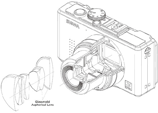

Budowa obiektywu
Sigma DP2s zawiera stałoogniskowy obiektyw o ogniskowej 24.2 mm, co na Foveonie o rozmiarach 20.7×13.8 mm, daje kąt widzenia około 56 stopni czyli tyle, ile na pełnej klatce dają obiektywy o ogniskowej 41 mm.
Obiektyw Sigmy DP2s składa się z 7 soczewek ułożonych w 6 grupach. Wśród nich odnajdziemy dwa elementy asferyczne wykonane w technologii „glass-mold”. Na wszystkie granice powietrze-szkło nałożono natomiast powłoki super-multilayer coating, co ma zagwarantować wysoką transmisję i dobrą pracę pod ostre światło.

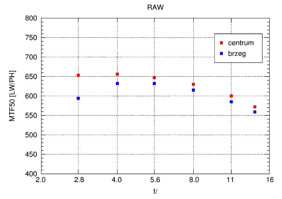

Rozdzielczość
Zgodnie z naszą procedurą testową rozdzielczość wyznaczamy w oparciu o zdjęcia specjalnej tablicy testowej, a obliczenia przeprowadzamy przy użyciu programu Imatest. Wyniki pomiarów w centrum i na brzegu kadru prezentujemy w postaci wartości funkcji MTF50.
Surowe pliki produkowane przez aparaty wywołujemy najczęściej za pomocą programu dcraw, o którym wiemy, że nie wyostrza wynikowych plików. Okazało się jednak, że dostępna podczas testowania Sigmy DP2s wersja programu dcraw, nie była w stanie poradzić sobie z plikami RAW z testowanego aparatu. Ostatecznie zdecydowaliśmy się użyć dostarczanego razem z DP2s oprogramowania Sigma Photo Pro 4. W programie tym ustawiliśmy najmniejsze możliwe wyostrzanie i w oparciu o tak otrzymane pliki TIFF przeprowadziliśmy obliczenia.
Wyniki otrzymane w programie Imatest, a w szczególności przebieg funkcji MTF pozwalają sądzić, że przy minimalny poziomie wyostrzania zastosowanym w oprogramowaniu producenta wynikowe TIFF-y nie zostały wyostrzone. Potwierdzają to RAW-y z Sigmy SD14, która ma podobną matrycę, a ich wywołanie programem dcraw daje wartości MTF50 bardzo podobne do tych z DP2s uzyskanych dla minimalnego poziomu wyostrzania w oryginalnym oprogramowaniu Sigmy. Wykonane przez nas pomiary na surowych plikach można zatem uznać za miarodajne. Otrzymane przez nas wartości w centrum i na brzegu kadru prezentujemy na poniższym wykresie.
Sigma DP2s - Optyka
Widać wyraźnie, że obiektyw zachowuje się całkiem równo w zasadzie dla niemal całego zakresu dostępnych przysłon. Najwyższe wartości niemal na równym poziomie otrzymujemy dla f/2.8, f/4.0 i f/5.6, a przy dalszym przymykaniu obiektywu spadek jest łagodny. Również na brzegu kadru wartości utrzymują wysoki poziom, a największą różnicę w stosunku do centrum kadru notujemy dla maksymalnego otworu względnego.

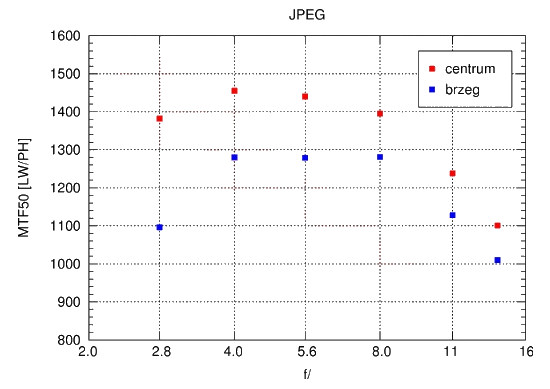

Pomiary na dla plików JPEG, z ustawionym w aparacie minimalnym stopniem wyostrzania pokazuje poniższy wykres.
Sigma DP2s - Optyka
W porównaniu do wartości otrzymanych na surowych plikach widać, że minimalne wyostrzanie JPEG-ów w aparacie nie jest poziomem zerowym. Świadczy o tym również stosunkowo wysoka odpowiedź w częstości Nyquista obserwowana w przebiegu funkcji MTF.

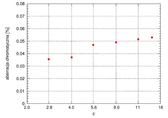

Aberracja chromatyczna
Zastosowany w Sigmie DP2s obiektyw bardzo ładnie zachowuje się pod względem aberracji chromatycznej. Wyniki naszych pomiarów przedstawione zostały na poniższym wykresie.
Sigma DP2s - Optyka
Dla przysłon f/2.8 i f/4.0 aberracja chromatyczna utrzymuje się na znikomym poziomie. Widać, że w miarę przymykania obiektywu aberracja wzrasta, jednak nawet największa wartość, notowana dla f/14 jest w obszarze małej aberracji i wciąż daleko jej do poziomu średniego. W tej kategorii testowanej Sigmie należą się pochwały.
W tabelce poniżej prezentujemy w skali 1:1 wycinki zdjęć tablicy testowej, przedstawiające krawędzie czerni i bieli na zdjęciach z najwyższym i najniższym poziomem aberracji chromatycznej.
