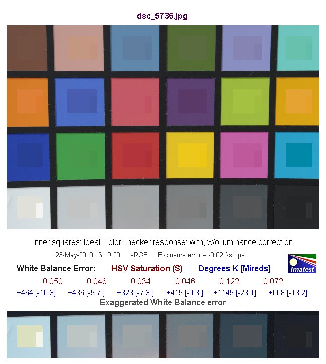

Poniżej prezentujemy pomiary balansu bieli wykonane na tablicy kolorów GretagMacbeth i przeanalizowane programem Imatest.

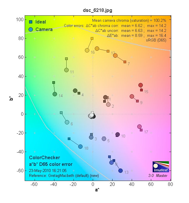

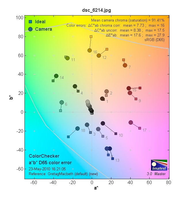

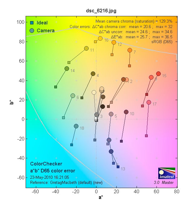

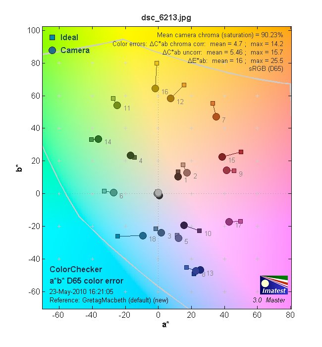

Nikon D3s bardzo dobrze odwzorowuje kolory, a wyniki w tej kategorii wiernie przypominają zachowanie Canona 1D Mark IV. W obu tych aparatach kombinacja światła żarowego i automatycznego balansu bieli dała tego samego rzędu błąd koloru i nasycenie. Również w przypadku zdjęć z lampą błyskową następuje lekkie niedosycenie oraz stosunkowo mały błąd kolorów. Małe rozchwianie wyników dla obu aparatów widać przy oświetleniu tablicy kolorów światłem 6400 K i ustawieniem automatycznym balansu bieli i skali temperaturowej.
Patrząc całościowo na wyniki w tej kategorii można jednak doszukiwać się minimalnie lepszych rezultatów Nikona niż Canona. Biorąc chociażby pod uwagę trudne warunki oświetleniowe o temperaturze barwowej 3000 K, obserwujemy u Nikona nieco mniejsze błędy kolorów i bardziej rzeczywiste nasycenie.
Błędy kolorów zestawione na tablicach przestrzeni kolorów Lab nie pokazują jakichś konkretnych dominant barw. Błędy są małe i raczej równomiernie rozłożone, co sprawia, że kolorystyka zdjęć jest zgodna z rzeczywistością.
Dla przejrzystości przedstawiamy poniżej wyniki pomiarów nasycenia Si średniego błędu dC kolorów dla poszczególnych kombinacji balansu bieli i światła.
Światło Balans bieli dC S [%]
Słoneczny dzień Auto 4.11 101.4
Słoneczny dzień Słoneczny dzień 4.41 102.2
6400 K Auto 4.70 90.23
6400 K 6400 K 7.73 91.41
Błysk Auto 2.99 90.54
Błysk Błysk 5.94 93.64
3000 K Auto 20.6 129.3
3000 K Żarówka 6.11 100.5
3000 K 3000 K 6.62 100.2
