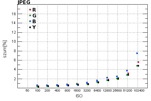

Jeśli wyłączymy redukcję szumów w Nikonie D3s, to tak jak widzieliśmy w poprzednim rozdziale, szum stanie się widoczny na zdjęciach, kiedy będziemy używać czułości rzędu ISO 3200 i wyższych. Przy wspomnianym ISO 3200 poziom szumu przekracza wartość 1%, co pokazuje poniższy wykres. Na nim widać także małe załamanie po ISO 12800, bo powyżej tej wartości zaczynają się czułości programowe (sztucznie generowane). Tak więc mimo wyłączenia redukcji szumów, ona na zdjęciach JPEG i tak nam będzie działać, choć w małym stopniu.
Nikon D3s - Szumy i jakość obrazu w RAW
W Nikonie D3s mamy do dyspozycji 3 stopnie (LOW, NORM, HIGH) redukcji szumów w przypadku stosowania wysokich ISO i redukcję zakłóceń przy długich ekspozycjach. Efekty działania redukcji szumów dla największej natywnej czułości 12800 ISO można zobaczyć porównując poniższe wycinki zdjęć.

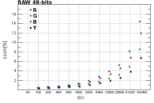

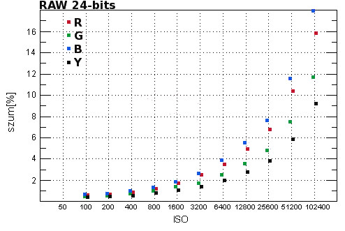

Jakość zdjęć RAW z Nikona D3s prezentuje się bardzo dobrze na tle poprzednika i konkurencji, którą stanowi Canon 1D Mark IV. Na zdjęciach z D3s szum staje się widoczny w okolicach czułości ISO 1600, czyli podobnie jak w przypadku Mark IV, ale w przeciwieństwie do niego, wolniej rośnie. To sprawia, że pod względem ilości szumu na ISO 12800 przewaga Nikona jest rzędu 1 EV, a na ISO 51200 nawet 1.5 EV.
Maksymalne czułości w Nikonie D3s wyglądają na o wiele bardziej użyteczne niż w Canonie 1D Mark IV. Ważne jest też, że nowy D3s oferuje więcej niż poprzednik D3. Poziom szumów w tych dwóch Nikonach, przy wysokich czułościach, różni się na korzyść D3s o około 1 EV. Jest to zatem godny następca modelu D3, wbrew temu co sugerowałaby sama specyfikacja.
Z czystej ciekawości sprawdziliśmy jak zdjęcia na najwyższej, natywnej czułości z Nikona D3s i Canona 1D Mark IV wyglądają po wywołaniu ich chyba najpopularniejszym komercyjnym programem Adobe Lightroom. Poza wywołaniem, przy zerowym wyostrzeniu i wyłączonej redukcji szumów, wyeksportowaliśmy również zdjęcia scenki z ustawioną maksymalną redukcją szumów. Następnie 16-megapikselowe zdjęcia z Canona, przeskalowaliśmy bez wyostrzenia do rozdzielczości takiej jaką ma Nikon D3s, czyli 12-milionów pikseli i rozdzielczości nieco ponad 7 milionów pikseli, która odpowiada gęstości upakowania 12-megapikseli na pełnoklatkowej matrycy Nikona.
