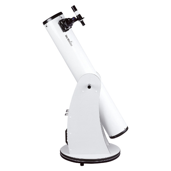

W mojej ocenie teleskopy, które bezpośrednio mogą konkurować ze Sky-Watcher BKP 150750EQ3-2 to przede wszystkim umieszczona na skrzynkowym montażu dobsona Sky-Watcher Synta 8". Daje ona większe możliwości pod względem obserwacji wizualnych, ale nie nadaje się do astrofotografii (w zasadzie umożliwia wyłącznie fotografowanie Księżyca i Słońca). Jest wprawdzie wersja zmotoryzowana tego teleskopu ale jej cena jest niemal trzykrotnie wyższa. Jeszcze jedną wadą dobsona jest trudność skorzystania z takiego teleskopu na balkonach (rozmiar tuby i wysokość montażu). Jest to świetny teleskop do obserwacji wizualnych, choć brak napędu znacząco utrudnia obserwacje przy większych powiększeniach. Teleskop jest też znacząco większy, choć do transportu rozkłada się go na dwie podstawowe części.
![]() Synta Sky Watcher o średnicy zwierciadła 20 cm – jeden z najpopularniejszych teleskopów na naszym rynku. |
Drugim poważnym konkurentem jest mniejsza wersja teleskopu na montażu dobsona czyli Sky-Watcher Synta 6". To teleskop o bardzo porównywalnych osiągach wizualnych. Nominalnie ciemniejszy od tuby Sky-Watcher BKP 150 (będzie miał przez to mniej problemów z komą), ale za to w atrakcyjnej cenie.
![]() Teleskop Sky-Watcher Synta 6" |

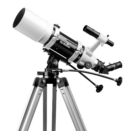

Jakąś alternatywą może być też refraktor Sky-Watcher BK1025AZ3 (jego wersję w wykonaniu Celestrona testowaliśmy kilka lat temu, a o wynikach można poczytać tutaj) ale ma on znacznie mniejszą aperturę (102 mm). Ponieważ to refraktor achromatyczny, przy większych powiększeniach będzie już widoczna aberracja chromatyczna (newtony są pozbawione tej wady) i nie nadaje się do fotografowania. Jest za to łatwy w transporcie i świetnie nadaje się do przeglądania większych obszarów nieba.
![]() Refraktor achromatyczny BK1025AZ3 |
