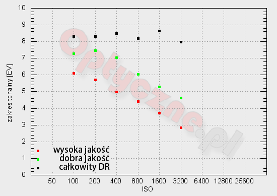

Testy zakresu tonalnego przeprowadzamy w oparciu o zdjęcia tablicy Stouffer T4110, zapisane w formacie RAW i przekonwertowane do 48-bitowych TIFF-ów za pomocą programu dcraw. Wyniki otrzymane dla E-PL1 prezentujemy na poniższym wykresie.
Olympus E-PL1 - Zakres tonalny
Jak widać, całkowity zakres tonalny oscyluje wokół wartości 8 EV, co jest najczęściej spotykaną wartością w testowanych aparatach. Jest to jednak inne zachowanie niż to, które odnotowaliśmy w teście Olympusa E-P1, który pod tym względem pobił rekordy pośród wszystkich testowanych aparatów. Podejrzenia padły wtedy na sztuczki programistów, potwierdzane pośrednio poprzez stwierdzoną w teście darków programową ingerencję w obraz. Choć również w testowanym E-PL1 ową ingerencję stwierdzono, całkowity zakres tonalny wrócił do „normalnego” poziomu. Dynamika tonalna wysokiej jakości prezentuje się przyzwoicie, bardzo podobnie jak w poprzedniku i innych aparatach z tego segmentu.

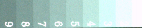

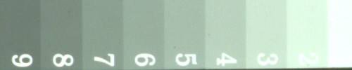

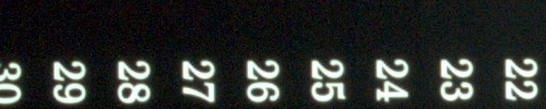

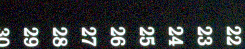

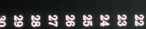

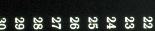

Zakres tonalny na plikach zapisanych w formacie JPEG możemy ocenić również wizualnie na wycinkach zdjęć tablicy Stouffer T4110. Odległość pomiędzy sąsiednimi polami szarości wynosi 0.3 EV, zatem całkowity zakres tonalny na plikach JPEG wynosi około 8 EV.
ISO Granica bieli
100 Olympus E-PL1 - Zakres tonalny
200 Olympus E-PL1 - Zakres tonalny

ISO Granica czerni
400 Olympus E-PL1 - Zakres tonalny
800 Olympus E-PL1 - Zakres tonalny
