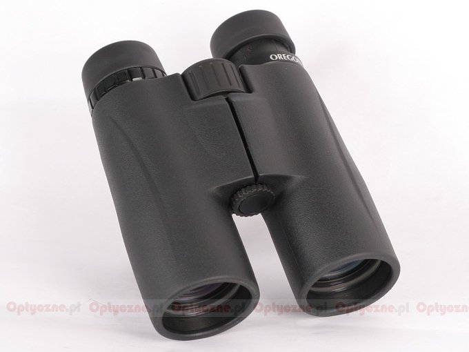

Opticron Oregon 10x42 LE WP - test lornetki
Dachowa seria Oregon LE WP obejmuje dwie lornetki o średnicy obiektywu 42 mm i powiększeniach 8 i 10 razy. Instrumenty te mają pryzmaty ze szkła BaK-4, wielowarstwowe powłoki antyodblaskowe na wszystkich elementach i komfortowy odstęp źrenicy (19-22 mm). Są ponadto wodoodporne i wypełnione azotem.
| Powiększenie | Średnica obiek. | Pole widzenia | Typ pryzmatów | Odstęp źrenicy | Waga | Cena |
| 10 | 42 | 101/1000(5.8o) | BaK-4/dachowe | 19 mm | 730 g | 850 PLN |

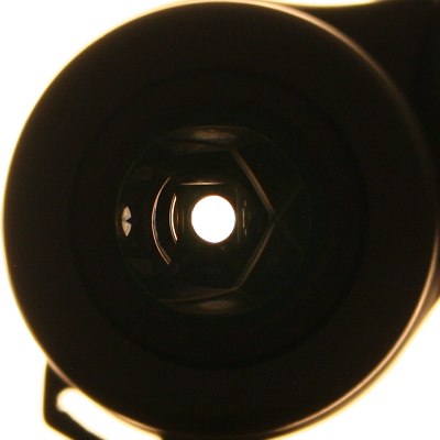

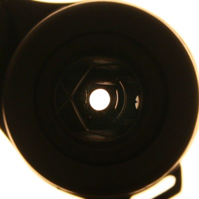

| Wewnętrzne odblaski |
2 / 5.0 pkt | ||||
| Obudowa | Obudowa solidna, długa, ale dość poręczna. Muszle regulowane. Guma przy obiektywach odstaje. | 7.3 / 8.0 pkt | ||||

| Wyczernienie i kurz wewnątrz tubusa | Czarno ale połyskliwie. Duży kurz na pryzmacie. Szare denko, włos w polu, pozadzierany plastik. | 2.5 / 5.0 pkt | ||||

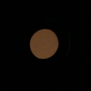

| Winietowanie centralne |
OL: 8.3%, OP: 8.4%. |
0 / 8.0 pkt | ||||

| Wynik ostateczny |
51.6%
55 miejsce w rankingu ogólnym testu lornetek 10x42. |
98 / 190 pkt | ||||
