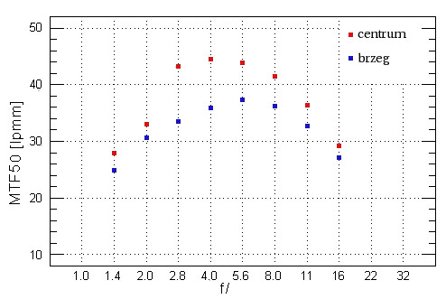

Wszystkie testowane przez nas obiektywy klasy 1.4/50 miały problemy z uzyskaniem dobrej jakości obrazu na maksymalnym otworze. Canon 1.4/50 USM docierał tam do niespełna 21 lpmm, a testowane na 10-megapikselowych matrycach Nikkor, Pentax i Sony obierały wartości z zakresu 25.1-26.7 lpmm, co na 8-megapikselowej matrycy Canona 20D, który został użyty do testu Sigmy, odpowiada mniej więcej poziomowi 23-25 lpmm.
Sigma 50 mm f/1.4 EX DG HSM - Rozdzielczość obrazu
Jak widać z powyższego wykresu, wynik 28 lpmm uzyskany przez Sigmę, jest więc bezapelacyjnie najlepszym w stawce. Czy powinniśmy się nim zachwycać? Zachwycać może nie, bo poziom przyzwoitości ustawiamy zwykle w okolicach 30 lpmm, ale na kilka ciepłych słów Sigma z pewnością zasłużyła. Warto tutaj wspomnieć, że Canon EF 35 mm f/1.4L, na maksymalnym otworze, notował wynik 31.1 lpmm, co pokazuje, że da się uzyskiwać dobrej jakości obrazy przy f/1.4. Choć nie należy zapominać, że ów Canon jest trzy razy droższy od testowanej Sigmy.
Po lekkim przymknięciu, Sigma zachowuje się świetnie. Dla zakresu przysłon od f/2.8 do f/5.6 dostajemy MTFy na poziomie 44 lpmm, a więc w okolicach najwyższych wartości notowanych na Canonie 20D. Tutaj Sigma wyraźnie dominuje nad Canonem 1.4/50, który tylko ocierał się o poziom 40 lpmm. Nikkor, Pentax i Sony konkurują z Sigmą w biciu rekordów dla przysłon f/4.0-5.6, lecz na f/2.8 zauważalnie jej ustępują.
Jak widać z zaprezentowanego powyżej rysunku, brzeg kadru jest u Sigmy trochę gorszy od centrum, choć wynika to bardziej nie ze słabego zachowania na brzegu, lecz raczej z rekordów bitych w środku kadru. Trzeba odnotować fakt, że już od f/2.0 dostajemy użyteczne obrazy o MTF-ach na poziomie 30 lpmm i wyższych. Pozostałe obiektywy tej klasy poziom 30 lpmm przekraczały dopiero dla f/2.8. W tej kategorii Sigma również wydaje się więc wypadać lepiej od konkurentów.
