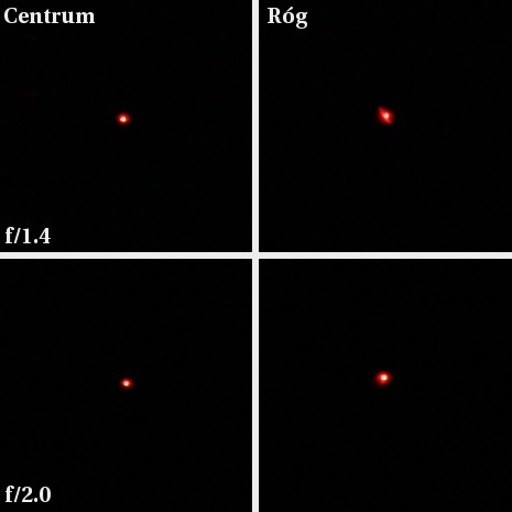

7. Koma i astygmatyzm
Koma bywa poważną bolączką światłosilnych obiektywów klasy 50 mm. Wystarczy rzucić okiem na to, co pokazywali tutaj konkurenci Sigmy, żeby w niektórych przypadkach złapać się za głowę. W tym świetle to, co prezentuje Sigma, bardzo nam się podoba. Ma ona najmniejszą w tej klasie sprzętu komę, co nie znaczy, że jest ona zupełnie niewidoczna. Pochwały jednak na pewno się należą.
Sigma 50 mm f/1.4 EX DG HSM - Koma i astygmatyzm
Jeśli chodzi o astygmatyzm, to Sigma notuje wynik 6.5%, będący raczej typowym w tej klasie sprzętu. Inne obiektywy 1.4/50 dawały bowiem wartości od 4.5 do 7%, czyli poziom na granicy dobrego i bardzo dobrego.
