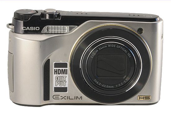

Wygląd
CASIO EX-FH100 dostępny jest w dwóch wersjach kolorystycznych: czarnej oraz srebrnej. Chociaż to tylko kwestia indywidualnych upodobań, to naszym zdaniem wygląd tego aparatu zasługuje na duże uznanie. Projektanci postarali się o niebanalny kształt małego korpusu unikając przerysowań i nadmiaru ozdobników. Z jednej strony można powiedzieć, że wygląda jak typowy przedstawiciel swojej klasy. Z drugiej, warto dostrzec łagodnie opadającą górną powierzchnię i oryginalnie wymodelowany uchwyt. Wrażenie solidności wywoływane jest przez dominację elementów metalowych w korpusie oraz stosunkowo dużą wagę. Średnia gęstość FH100 okazała się o ponad 30% większa od gęstości ciężkiego przecież Canona G11.

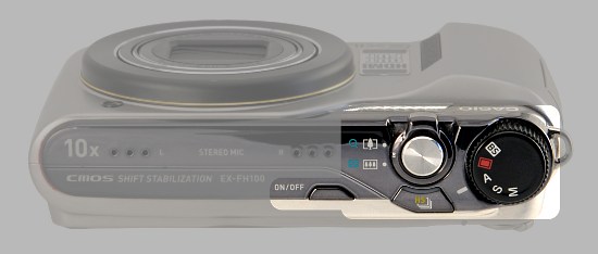

Na górnej ścianie aparatu znajdujemy następujące elementy sterujące:
  • pokrętło wyboru trybu,
  • dźwignia zoom,
  • spust migawki,
  • włącznik trybu zdjęć seryjnych (ciągła migawka),
  • zasilanie [ON/OFF].
Liczba pozycji na kole wyboru trybów jest stosunkowo mała. Są to:
  • BS: BEST SHOT – kolekcja zdjęć wzorcowych do wyboru,
  • Auto – do łatwego rejestrowania obrazów,
  • A - preselekcja przysłony (tylko dwa położenia: otwarta i przymknięta),
  • S – preselekcja migawki,
  • M – ekspozycja ręczna – możliwość ręcznego ustawienia przysłony i szybkości migawki.
Nazwa BEST SHOT sugeruje jakiś inteligentny tryb wybierający najlepsze zdjęcie z serii. W rzeczywistości chodzi o ustawienie najczęściej oznaczane jako SCENE, czyli wybór ustawień aparatu pasujący do wybranej sceny. W CASIO pozycja zawiera wiele ciekawych i pożytecznych funkcji, dlatego postanowiliśmy poświęcić jej osobny podrozdział.
Jak już pisaliśmy we wstępie, testowany aparat często nas czymś zaskakiwał. Okazało się na przykład, że w trybie preselekcji czasu migawki (S) nie można ręcznie wybrać czułości ISO, a automatycznie wybierana jest czułość z zakresu od ISO 100 do ISO 400. Do tego w trybie manualnym tak samo jak w trybie preselekcji przysłony sterowanie aperturą ograniczone jest jedynie do dwóch położeń: przysłona maksymalnie otwarta lub maksymalnie przymknięta.
Casio Exilim HS EX-FH100 - Wygląd i jakość wykonania

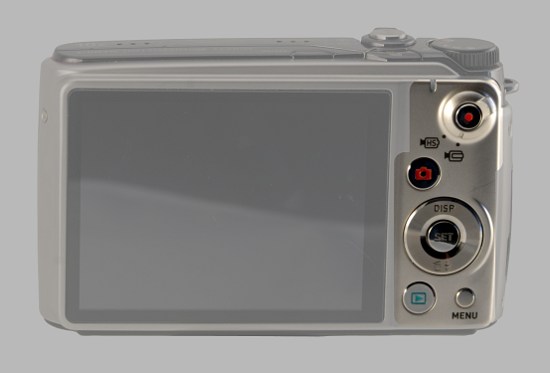

Klawisze na tylnej ścianie aparatu zostały zgrupowane po prawej stronie od dużego ekranu LCD. Idąc od góry są to kolejno:
  • przycisk włączania/wyłączania nagrywania filmu,
  • przełącznik trybu filmowego (pierścień otaczający przycisk),
  • przycisk przełączający w tryb fotografowania (REC),
  • pierścień sterujący, pełniący rolę przycisków kierunkowych,
  • przycisk [SET] (wewnątrz pierścienia),
  • przycisk przełączający w tryb odtwarzania (PLAY),
  • przycisk [MENU].
Przyciski odpowiadające kierunkom prawo-lewo nie mają oznaczeń. Można im przypisać jedną z następujących funkcji:
  • wybór trybu ustawiania ostrości autofokus/makro/nieskończoność (nie można wybrać ręcznego ustawiania ostrości),
  • zmiana trybu pomiaru światła,
  • czas samowyzwalacza,
  • włączanie i wyłączanie wykrywania twarzy,
  • określanie czułości ISO,
  • regulacja balansu bieli,
  • korekcja jasności zdjęcia (kompensacja EV),
  • anulowanie funkcji przypisanej przyciskom.
Przyciski REC i PLAY mogą być skonfigurowane tak, żeby włączały aparat.
Wyświetlacz
CASIO FH100 wyposażony został w 3-calowy kolorowy ekran TFT LCD o rozdzielczości 230.400 punktów RGB (960×240). Ekran jest nieruchomy. Pomimo sporej jasności ekranu napotykaliśmy niestety na duże problemy z widocznością wyświetlanego obrazu przy silnym oświetleniu (w słoneczny dzień). W takich sytuacjach brakuje wizjera, którego testowany aparat nie ma.

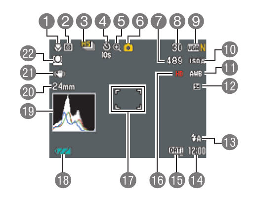

Poniżej przedstawiamy informacje jakie mogą pojawić się na ekranie w trybie fotografowania.
  1. tryb ostrości,
  2. tryb pomiaru światła,
  3. tryb migawki ciągłej,
  4. tryb samowyzwalacza,
  5. wskaźnik pogorszenia jakości obrazu,
  6. tryb ekspozycji,
  7. pozostała liczba zdjęć jakie można zapisać w pamięci,
  8. liczba możliwych do nagrania zdjęć seryjnych,
  9. rozmiar zdjęcia/jakość,
  10. czułość ISO,
  11. ustawienia balansu bieli,
  12. kompensacja ekspozycji,
  13. lampa błyskowa,
  14. data/czas,
  15. wskaźnik datownika,
  16. jakość filmu (film HD/STD)/szybkość nagrywania (film o wysokiej szybkości),
  17. ramka ostrości,
  18. wskaźnik poziomu akumulatora,
  19. histogram,
  20. ogniskowa obiektywu (przeliczona na format filmu 35 mm),
  21. stabilizator,
  22. wykrywanie twarzy.

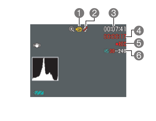

W trybie filmowania na ekranie mamy następujące informacje:
  1. tryb nagrywania,
  2. nagrywanie dźwięku wyłączone,
  3. pozostała długość filmu jaką można zapisać w pamięci,
  4. czas nagrywania filmu,
  5. trwa nagrywanie filmu,
  6. jakość filmu (film HD/STD)/szybkość nagrywania (film o wysokiej szybkości).

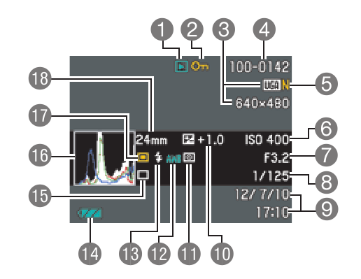

Podczas przeglądania zdjęć możemy dostać następujące informacje:
  1. typ pliku,
  2. wskaźnik ochrony,
  3. rozmiar zdjęcia,
  4. nazwa katalogu/nazwa pliku,
  5. jakość zdjęcia,
  6. czułość ISO,
  7. wartość przysłony,
  8. szybkość migawki,
  9. data/czas,
  10. kompensacja ekspozycji,
  11. tryb pomiaru światła,
  12. ustawienia balansu bieli,
  13. lampa błyskowa,
  14. wskaźnik poziomu akumulatora,
  15. tryb migawki ciągłej,
  16. histogram,
  17. tryb ekspozycji,
  18. ogniskowa obiektywu (przeliczona na format filmu 35 mm).

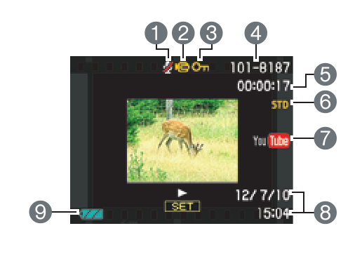

Na koniec pokazujemy jeszcze wygląd ekranu w trakcie odtwarzania filmu:
  1. brak danych dźwiękowych,
  2. typ pliku,
  3. wskaźnik ochrony,
  4. nazwa folderu/nazwa pliku,
  5. czas nagrywania filmu,
  6. jakość filmu/szybkość,
  7. YouTube – zapis filmu w formacie gotowym do umieszczenia na YouTube,
  8. data/czas,
  9. wskaźnik poziomu akumulatora.

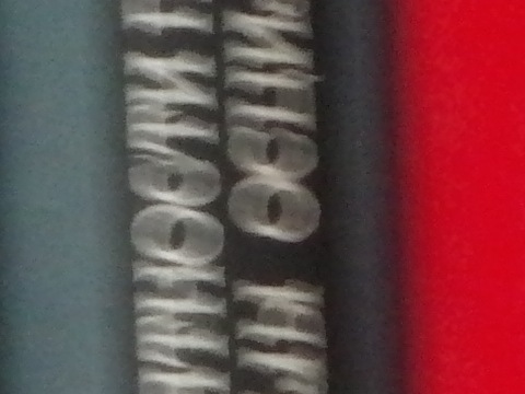

Szybki stabilizator
Funkcja szybki stabilizator działa na zasadzie wykonania serii zdjęć ze stosunkowo krótkim czasem ekspozycji, a następnie nałożeniem ich na siebie tak, aby zminimalizować rozmazanie obrazu. Może ona przydać się wtedy, gdy stabilizacja optyczna jest niewystarczająca. Drobnym mankamentem w tym przypadku jest ograniczenie pola widzenia poprzez wycięcie obrazu o rozdzielczości 9M.
W tabeli poniżej przedstawiamy wycinki w skali 1:1 z przykładowych zdjęć wykonanych bez stabilizacji obrazu. Podaliśmy w niej najważniejsze parametry zapisane w EXIFach. Niestety nie udało się ustalić z ilu zdjęć składowych złożony jest obraz uzyskany w trybie „szybki stabilizator”.
F=240 mm; Ap. f/5.7; exp. 1/15 s; ISO 400; AUTO
F=240 mm; Ap. f/5.7; exp. 1/30 s; ISO 800; BS
