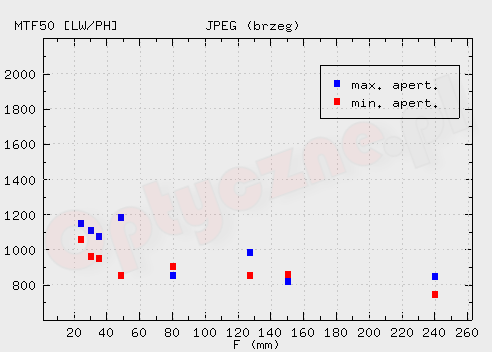

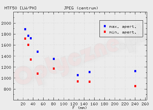

Na wykresach poniżej przedstawiamy wyniki pomiarów rozdzielczości dla minimalnie wyostrzonych JPEG-ów w centrum kadru (górny panel) i na brzegu kadru (dolny panel).
Casio Exilim HS EX-FH100 - Optyka
Okazuje się, że rozdzielczość osiąga wysokie wartości tylko w centrum kadru i tylko dla najkrótszych ogniskowych. Potem szybko spada. W górnej połowie dostępnego zakresu ogniskowych rozdzielczość stabilizuje się na poziomie prawie dwa razy niższym, niż dla najkrótszej ogniskowej. Przy tym zależność od przysłony jest słaba. Na brzegu kadru rozdzielczość niewiele zmienia się w zależności od ogniskowej i cały czas jest dość niska.

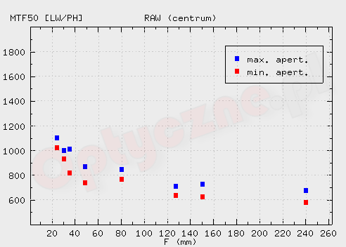

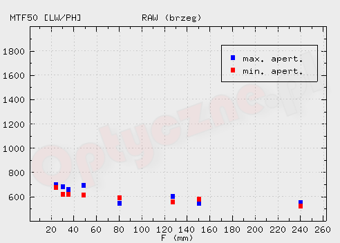

Wiemy, że JPEG-i mogą dawać fałszywe wrażenie na temat rozdzielczości, dlatego przyjrzyjmy się wykresom rozdzielczości zmierzonej na surowych zdjęciach z Exilima FH100.
Zachowanie rozdzielczości w zależności od ogniskowej i przysłony okazuje się być praktycznie takie samo, jak na JPEG-ach, ale wszystko przeskalowane jest mniej więcej do wartości o połowę niższych. Porównanie do Canona G11 i Samsunga EX-1 również w tym przypadku pokazuje nieco gorsze osiągi Exilima w centrum kadru i na najkrótszych ogniskowych oraz znacznie gorsze osiągi dla pozostałych ogniskowych oraz na brzegu kadru.
Pewnym usprawiedliwieniem może być tutaj fakt krotności zoomu w porównywanych obiektywach. W CASIO krotność ta wynosi 10 razy, w Canonie 5 razy, a w Samsungu już tylko 3 razy. Musimy też uprzedzić informację z późniejszego rozdziału i stwierdzić, że słaba celność autofokusa może zaniżać uzyskane wyniki o kilka procent. Nie zmienia to jednak wyników porównań. Z drugiej strony można powiedzieć, że w przypadku odbitek w standardowym formacie oraz przy oglądaniu zdjęć na ekranie, nawet Full HD, wyraźnych różnic rozdzielczości tych aparatów za bardzo nie widać. Można to dostrzec porównując wycinki w skali 1:1. Dodatkowo trzeba stwierdzić, że rozdzielczość zdjęć wyraźnie pogarsza się wraz ze wzrostem czułości. Dzieje się tak na skutek zastosowania silnego odszumiania za pomocą mało zaawansowanych metod.

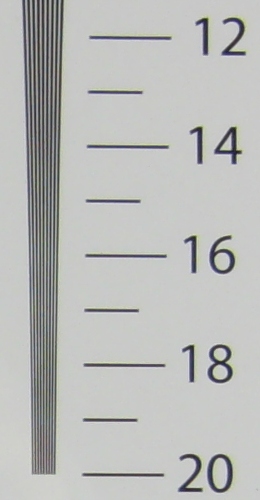

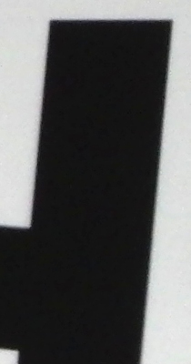

Na zakończenie tej części rozdziału prezentujemy wycinki zdjęć tablicy testowej (w formacie JPEG) w skali 1:1 z okolic centrum kadru dla maksymalnej i minimalnej rozdzielczości.
JPEG
24 mm, f/3.2 240 mm, f/16.1
Casio Exilim HS EX-FH100 - Optyka Casio Exilim HS EX-FH100 - Optyka

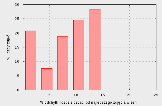

W ramach testu celności autofokusa wykonaliśmy serię 50 zdjęć tablicy rozdzielczości, każdorazowo przeogniskowując obiektyw. Ogniskową ustawiliśmy na 80 mm, a przysłonę na f/4,6. Wyniki przedstawiamy poniżej w postaci histogramu. Na osi poziomej odłożone są procentowe wartości odchyłek od najlepszego pomiaru MTF50 w serii, a na osi pionowej odsetek liczby zdjęć mieszczących się w danym zakresie rozdzielczości.
Celność autofokusa okazała się słaba, a jeżeli wziąć pod uwagę dużą głębię ostrości aparatów kompaktowych – bardzo słaba. Zdjęcia o maksymalnej ostrości jaką może dać optyka zdarzają się sporadycznie, a przeważnie tracimy kilka do kilkunastu procent rozdzielczości.

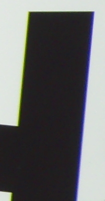

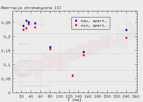

Aberracja chromatyczna
W przypadku obiektywu z 10-krotnym zoomem można spodziewać się wystąpienia problemów ze skuteczną korekcją aberracji chromatycznej. Jak poradzili sobie optycy CASIO możemy zobaczyć na wykresie poniżej.
Wszystko wskazuje na to, że obiektyw został zoptymalizowany tak, aby aberracja chromatyczna była najmniejsza mniej więcej w środku zakresu dostępnych ogniskowych. Przy ogniskowej 127 mm jest ona mała i praktycznie nie przeszkadza. Niestety wszędzie poza tym jest duża, a na końcach zakresu nawet bardzo duża.
Nic nie wskazuje na to, aby aberracja chromatyczna była programowo usuwana ze zdjęć zapisywanych w formacie JPEG.
W tabelce poniżej prezentujemy w skali 1:1 wycinki zdjęć tablicy testowej, przedstawiające krawędzie czerni i bieli na zdjęciach z najwyższym i najniższym poziomem aberracji chromatycznej.
80 mm, f/10.5 30 mm, f/3.5

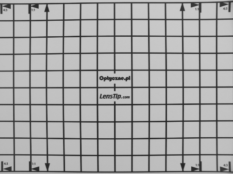

Dystorsja
Oprogramowanie CASIO FH100 koryguje dystorsję na zdjęciach zapisywanych w formacie JPEG. Praktycznie na wszystkich ogniskowych jest ona nieuciążliwa lub znikoma. Niestety w surowych zdjęciach tak przyjemnie nie jest. Na najkrótszej ogniskowej (24 mm) mamy dużą dystorsję beczkową sięgającą poziomu −4.15%, ale już przy 30 mm jest wielkość to zaledwie −0.25%. Później mamy do czynienia z dystorsją poduszkową, która swoje maksimum na poziomie +2.30% osiąga przy ogniskowej 80 mm. Przy dalszym wydłużaniu ogniskowej dystorsja poduszkowa lekko spada i dla 240 mm osiąga wartość 1.46%. W tabeli poniżej przedstawiamy zdjęcia tablicy testowej dla wspomnianych ogniskowych. JPEG-i ułożyliśmy na przemian z RAW-ami.
24 mm; JPEG
24 mm; RAW
30 mm; JPEG
30 mm; RAW
80 mm; JPEG
80 mm; RAW
240 mm; JPEG
240 mm; RAW

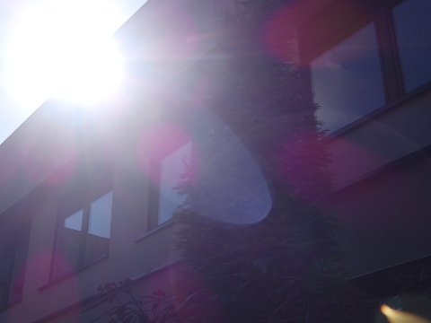

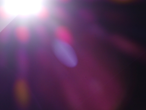

Odblaski
CASIO EX-FH100 ma obiektyw złożony z 11 elementów ułożonych w 10 grupach. Jest zatem sporo powierzchni, które przy zdjęciach pod ostre światło mogą powodować powstawanie różnego rodzaju blików świetlnych i odblasków. Poniżej prezentujemy przykładowe zdjęcia zrobione dla różnych wartości ogniskowej, pokazujące wspomniane efekty.
24 mm, f/3.2
48 mm, f/9.3
240 mm, f/16.1
W tej kategorii CASIO niestety zalicza kolejną porażkę. Jedynie na najkrótszych ogniskowych w przypadku umieszczenia w rogu kadru silnego źródła światła odblaski są bardzo nieliczne i słabe. Wraz z wydłużaniem ogniskowej ich ilość i natężenie szybko rośnie przyczyniając się do znacznego spadku kontrastu zdjęć. Na najdłuższej ogniskowej widać już głównie artefakty i trudno dostrzec ich tło. W tym miejscu znowu musimy dopisać zastrzeżenie spowodowane faktem stanu obiektywu w aparacie jaki trafił do naszej redakcji. Otóż obiektyw był dość silnie zabrudzony. Staraliśmy się umyć go jak najdelikatniej i jak najskuteczniej, ale zawsze pozostaje niepewność pozostania cienkich warstw tłuszczu lub wcześniejszego uszkodzenia zewnętrznych powłok.

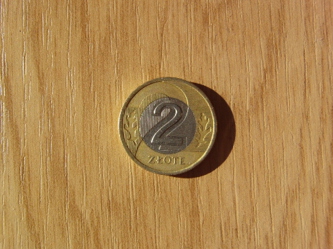

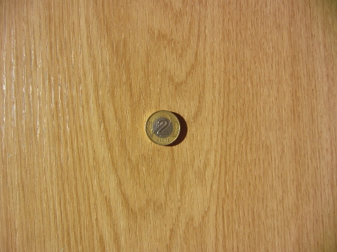

Makro
W trakcie fotografowania aparatem CASIO FH-100 zauważyliśmy, że w przypadku małej odległości przedmiotu od obiektywu autofokus sam przełącza się w tryb makro.
Przy efektywnej ogniskowej 24 mm minimalna odległość końca obiektywu od przedmiotu, przy której udawało się uzyskać potwierdzenie ustawienia ostrości wynosiła około 10 cm. Przy ogniskowej 80 mm odległość ta wzrosła do około 14 cm. Dla najdłuższej ogniskowej potwierdzenie ostrości udawało się uzyskać przy odległości około 50 cm. Podjęliśmy próby wyznaczenia ogniskowej, przy której udawało się uzyskać największą skalę obrazu. Okazało się, że jest to 40 mm. Poniżej prezentujemy przykładowe zdjęcia wykonane w trybie makro.
24 mm makro
40 mm makro
240 mm makro
W porównaniu do optyki Samsunga EX-1 makro w CASIO EX-FH100 wygląda trochę gorzej, a w porównaniu do obiektywów w kompaktach Canona wypada zupełnie blado.
