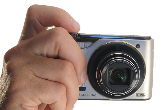

Wygoda użytkowania
Przy pierwszym kontakcie z tym aparatem kilka osób miało problemy ze znalezieniem przycisku włączającego zasilanie. Przycisk umieszczono na górnej ściance, czyli tam, gdzie byśmy się spodziewali, ale jest on dość mały, niezbyt wyraziście podpisany i nie wyróżnia się na tle obudowy. Ogólnie przycisków jest bardzo mało i większość parametrów ustawiamy używając menu ustawień ukrytego pod klawiszem SET albo menu głównego. Układ menu też nie jest całkiem typowy. Widać, że projektanci nie kopiowali gotowych rozwiązań lecz postarali się zrobić wszystko według własnej inwencji. Generalnie doświadczenie nabyte w pracy z innymi aparatami nie wystarczy do szybkiego oswojenia testowanego Exilima. Dopiero dokładne przeczytanie instrukcji obsługi pozwala poznać jego niemałe i dość rzadko spotykane możliwości.
Po kilku dniach obcowania z aparatem można nauczyć się dość sprawnego posługiwania się nim. Nadal przeszkadzają jednak dwie cechy: długi czas włączania i bardzo długi czas zapisu surowych zdjęć oraz niepraktyczne umiejscowienie lampy błyskowej, którą łatwo zasłonić ręką.

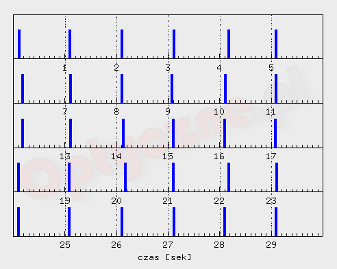

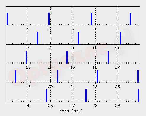

Zgodnie z naszą procedurą test szybkości zdjęć seryjnych wykonywaliśmy używając karty SD SanDisc Extreme III o pojemności 2.0 GB, przy czułości ustawionej na ISO 1600 i czasie otwarcia migawki 1/1000 sekundy. W tej konfiguracji przez 30 sekund trzymamy wciśnięty spust migawki fotografując stoper umieszczony na różnokolorowym tle.
W instrukcji obsługi znajdujemy informację, że w trybie normalnym, liczba zdjęć w serii ograniczona jest jedynie pojemnością karty pamięci, a szybkość zależy od szybkości karty oraz od okoliczności fotografowania. Uzyskany w naszym teście rozkład momentów wykonywania kolejnych zdjęć w tym trybie, pokazany jest na poniższym wykresie.
Casio Exilim HS EX-FH100 - Użytkowanie
Jak widać zdjęcia robione są w bardzo równych odstępach czasu, wynoszących niecałe 2 sekundy. Tak więc średnia szybkość jest tylko niewiele większa od 0,5 klatki na sekundę. Nie ma tu szaleństwa, ale to w końcu najwolniejszy tryb zdjęć seryjnych. Okazuje się, że najwolniejsza z dostępnych szybkich serii (1 kl/s) ma teoretyczną szybkość mniej więcej 2 razy większą od serii normalnej. Nasz test potwierdził dane z instrukcji, a na poniższym wykresie widać, że nadal odstępy czasu pomiędzy kolejnymi ekspozycjami są praktycznie takie same.

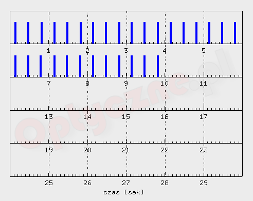

Na kolejnym wykresie przedstawiliśmy rozkład czasowy zdjęć w serii z nominalną szybkością 3 klatek na sekundę.
Tutaj również szybkość zgadza się z danymi podawanymi przez producenta i odstępy czasu pomiędzy kolejnymi klatkami są również jednakowe. Tym razem jednak dostrzegamy ograniczenie związane z maksymalną liczbą zdjęć w szybkiej serii. Po 30 ekspozycjach wykonanych w niecałe 10 sekund następuje przerwa potrzebna na ich zapisanie na karcie pamięci. W naszym teście przerwa trwała około 20 sekund. Po tym czasie można wykonać następną serię od nowa przyciskając spust migawki.

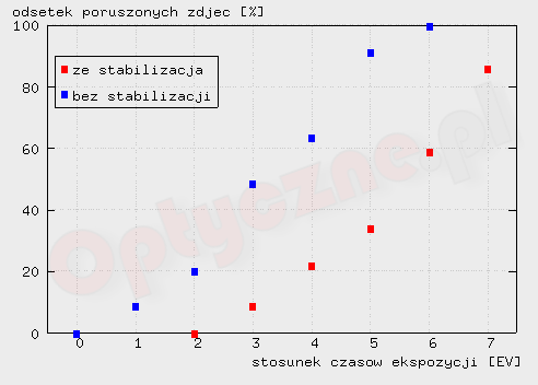

Stabilizacja obrazu w CASIO FH100 realizowana jest w oparciu o mechaniczne przesuwanie matrycy.
Podczas testów stabilizacji obrazu, dla kolejnych czasów ekspozycji wykonujemy dwie serie zawierające co najmniej 20 zdjęć. Jedną serię robimy z wyłączoną, a drugą z włączoną stabilizacją. Potem sprawdzamy, ile zdjęć w danej serii jest poruszonych. Otrzymane wyniki prezentujemy w formie procentowej stosunku liczby zdjęć poruszonych do całkowitej liczby zdjęć w serii. Tym razem skuteczność stabilizacji zbadaliśmy dla dwóch ogniskowych 108 mm oraz 240 mm. W sumie w tej części wykonaliśmy prawie 1000 zdjęć. Rezultaty dla tych ogniskowych okazały się bardzo zbliżone i ostateczny wynik przedstawiony na rysunku poniżej uzyskaliśmy przez uśrednienie dwóch składowych.
Według naszej oceny skuteczność stabilizacji obrazu ociera się o 2,5 EV. Jest to dobry wynik i jednocześnie dość typowy dla aparatów kompaktowych. Dodajmy jeszcze, że w przypadku niewystarczającej stabilizacji mechanicznej mamy dodatkowo tryb „BEST SHOT Szybki Stabilizator”. Obydwie funkcje mogą być używane jednocześnie.
