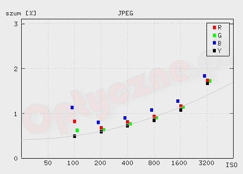

Szumy
CASIO Exilim FH100 został wyposażony w złożoną z 10.62 milionów pikseli matrycę CMOS BSI o rozmiarze 1/2.3 cala. Jej zastosowanie ma dawać obrazy o wyższej czułości niż w przypadku stosowanych do tej pory detektorów bez technologii BSI. Wyższa czułość powinna oznaczać niższy poziom szumów. W tym podrozdziale pokazujemy, jak jest w praktyce. W menu testowanego aparatu nie znajdziemy niestety możliwości regulacji stopnia odszumiania zdjęć. JPEG-i odszumiane są dość intensywnie i przy użyciu stosunkowo prostych algorytmów. Efektem końcowym jest bardzo duże rozmycie szczegółów przy wysokich czułościach. To, co widać na zdjęciach z testowanego modelu kojarzy się z obrazem olejnym. Podobny efekt opisywaliśmy w teście Panasonika TZ-2. W najnowszym następcy Panasonika – modelu TZ10 zastosowano już całkiem zaawansowane algorytmy odszumiające, które znacznie poprawiły jakość obrazu. Pisaliśmy o tym we wspominanym już wcześniej przeglądowym teście wakacyjnych kompaktów. Być może następca testowanego CASIO też doczeka się poprawy algorytmów odszumiających.
Dla zmierzenia poziomu szumów wykonaliśmy zestaw zdjęć tablicy Kodak Q-13. Zapisywaliśmy je jednocześnie w formacie DNG (RAW) oraz w JPEG-ach. Szum na zdjęciach w formacie JPEG, zmierzony za pomocą programu Imatest, przedstawiamy na wykresie poniżej.
Casio Exilim HS EX-FH100 - Własności matrycy
Jak na kompakt, to poziom szumu jest bardzo niski. Okupione jest to jednak rosnącym wraz z czułością rozmyciem obrazu.
Na naszym wykresie pojawił się dodatkowy element. Otóż teoretycznie poziom szumu powinien rosnąć jak kwadrat logarytmu liczby ISO. Dlatego szarą linią zaznaczyliśmy teoretyczną krzywą (parabolę). Przechodzi ona przez trzy pierwsze punkty dla składowej Y. Można zatem zobaczyć jak poszczególne punkty dla wysokich czułości odstają od zależności teoretycznej.

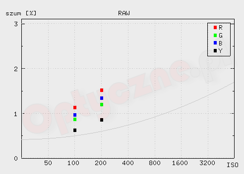

Instrukcja obsługi informuje, że w formacie DNG zapisywane są naprawdę surowe obrazy. Możemy więc oczekiwać, że uda się zmierzyć prawdziwy poziom szumu. Wyniki pomiarów prezentujemy na wykresie poniżej.
Punktów pomiarowych mamy stosunkowo mało, bo w przypadku zapisu RAW aparat pozwala jedynie używać czułości ISO 100 oraz ISO 200. Widać jednak, że poziom szumu na surowych zdjęciach jest znacznie wyższy oraz, że rośnie dużo szybciej niż na JPEG-ach. Przyznać trzeba, że poziom ten i tak jest stosunkowo niski, minimalnie niższy niż z Canona G11 i Samsunga EX-1 na tych samych czułościach.

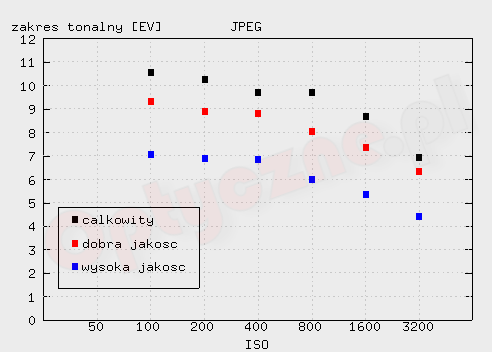

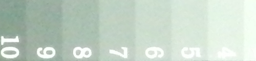

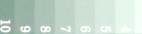

Zakres tonalny
Zakres tonalny wyznaczyliśmy w oparciu o zdjęcia tablicy Stouffer T4110. Obliczenia wykonane zostały programem Imatest. Wyniki podajemy dla najlepszej jakości zdjęcia (stosunek szumu do sygnału na poziomie 0.1) i dla dobrej jakości (stosunek szumu do sygnału na poziomie 0.25). Pokazujemy również całkowity zakres tonalny. W pierwszej kolejności prezentujemy wyniki dla plików JPEG.
Całkowity zakres tonalny oraz kolejne wyniki dla dobrej i najlepszej jakości wyglądają bardzo dobrze. Na niskich czułościach całkowity zakres przekracza 10 EV, a dla najlepszej jakości wynosi około 7 EV. Nawet dla czułości ISO 3200 zakres tonalny dla najlepszej jakości przekracza 4 EV. Czyżby matryca zastosowana w FH100 była aż taka rewelacyjna? Popatrzmy na wyniki otrzymane za zdjęciach surowych.
Wróciliśmy na ziemię. Całkowity zakres tonalny lekko przekracza 8 EV, a zakres dla najlepszej jakości lekko przekracza 5 EV przy czułości ISO 100 i spada do wartości poniżej 4.5 EV przy ISO 200. Wynik dla całkowitego zakresu jest trochę lepszy niż w Canonie G11 i Samsungu EX-1, ale dla najlepszej jakości można mówić o remisie. Widać, że rozmywanie obrazu algorytmami odszumiającymi JPEG-i, a potem ich wyostrzanie kolejnymi algorytmami potrafi skutecznie podnosić zakres tonalny kosztem rozdzielczości. Trzeba jednak pamiętać, że wzrost zakresu jest tak naprawdę częściowy i wynika w głównej mierze z mniejszego szumu. Dodatkowo, sztucznie podnosi go wyostrzanie, które "wkłada" gradienty tam gdzie ich wcześniej nie było. To po raz kolejny pokazuje, że JPEG-i nie są plikami dobrymi do oceny realnych możliwości matrycy.

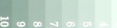

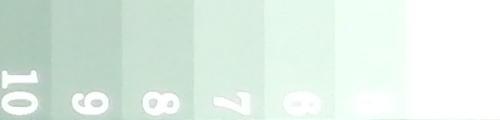

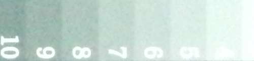

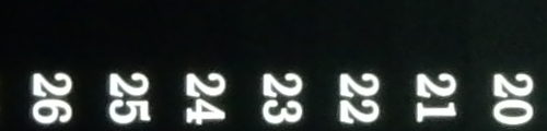

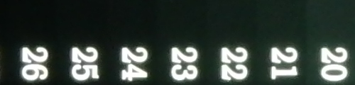

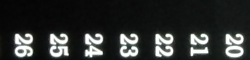

Zakres tonalny na plikach zapisanych w formacie JPEG możemy ocenić wizualnie na wycinkach zdjęć tablicy Stouffer T4110. Odległość pomiędzy sąsiednimi polami szarości wynosi 0.3 EV.
ISO Granica bieli
100 Casio Exilim HS EX-FH100 - Własności matrycy
200 Casio Exilim HS EX-FH100 - Własności matrycy
400 Casio Exilim HS EX-FH100 - Własności matrycy
800 Casio Exilim HS EX-FH100 - Własności matrycy
1600 Casio Exilim HS EX-FH100 - Własności matrycy
3200 Casio Exilim HS EX-FH100 - Własności matrycy

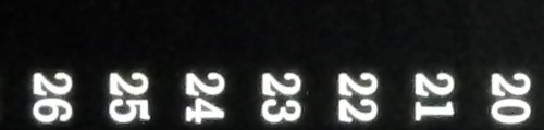

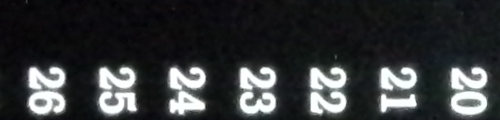

ISO Granica czerni
