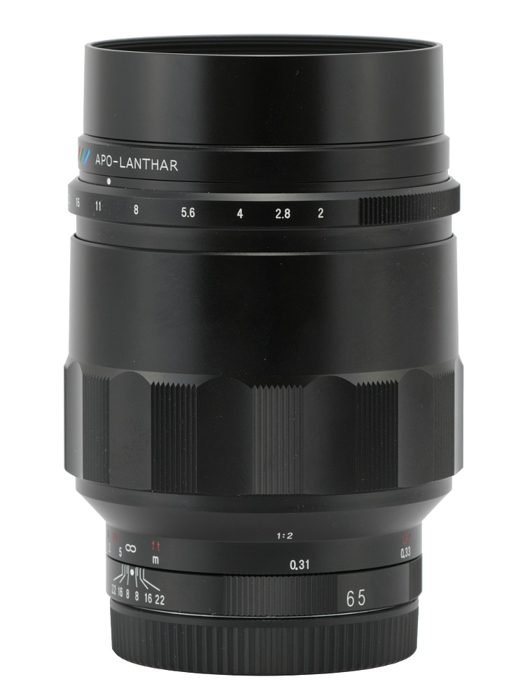

Voigtlander Apo-Lanthar 65 mm f/2 Aspherical 1:2 Macro - specyfikacja i opinie
Zdjęcia obiektywu
Specyfikacja obiektywu
Producent Voigtlander
Model Apo-Lanthar 65 mm f/2 Aspherical 1:2 Macro
Typ obiektywu Teleobiektyw stałoogniskowy
Ogniskowa 65 mm
Światłosiła f/2
Pole widzenia 38 o
Ostrość od 0.31 m
Maksymalne powiększenie 1:2
Liczba listków na przysłonie 10
Mechanizm autofokusa MF
Konstrukcja 10 elementów / 8 grup
Rozmiar filtra 67 mm
Tryb Makro Tak
Stabilizacja Nie
Dostępne mocowania Sony E
Nikon Z
Sony FE
Wymiary 91.3 x 78 mm
Waga 625 g
Dodatkowe informacje Premiera: 21.07.2017 (wersja Nikon Z - 14.10.2022)
