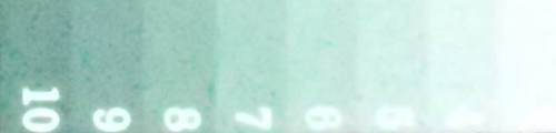

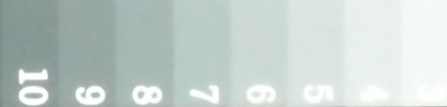

Zakres tonalny na plikach zapisanych w formacie JPEG możemy ocenić wizualnie na wycinkach zdjęć tablicy Stouffer T4110. Odległość pomiędzy sąsiednimi polami szarości wynosi 0.3 EV.
ISO Granica bieli
100 Olympus XZ-1 - Własności matrycy
200 Olympus XZ-1 - Własności matrycy
400 Olympus XZ-1 - Własności matrycy
800 Olympus XZ-1 - Własności matrycy
1600 Olympus XZ-1 - Własności matrycy
3200 Olympus XZ-1 - Własności matrycy
6400 Olympus XZ-1 - Własności matrycy
