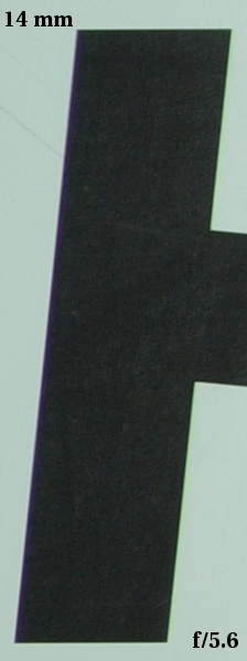

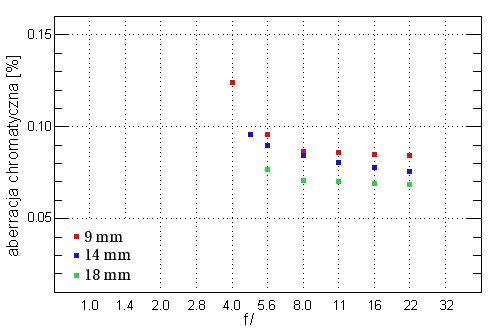

Za stopień korygowania aberracji chromatycznej należą się ZD 9-18 mm duże pochwały. To znów jedne z najlepszych wyników notowane pośród obiektywów z ekstremalnie dużymi polami widzenia.
Olympus Zuiko Digital 9-18 mm f/4-5.6 ED - Aberracja chromatyczna
Tutaj ZD 9-18 mm wypada dobrze nawet na tle swoich olympusowych konkurentów. Przypomnimy, że ZD 11-22 mm na najszerszym kącie notował aberrację sięgającą poziomu dużego (0.17% na maksymalnym otworze), a w środku zakresu średnią. U ZD 9-18 mm aberracja jest prawie wszędzie średnia lub niewielka z wyjątkiem maksymalnego otworu na szerokim kącie, gdzie dochodzi do 0.13%, co jest uznawane za okolice granicy pomiędzy poziomem średnim a dużym.
