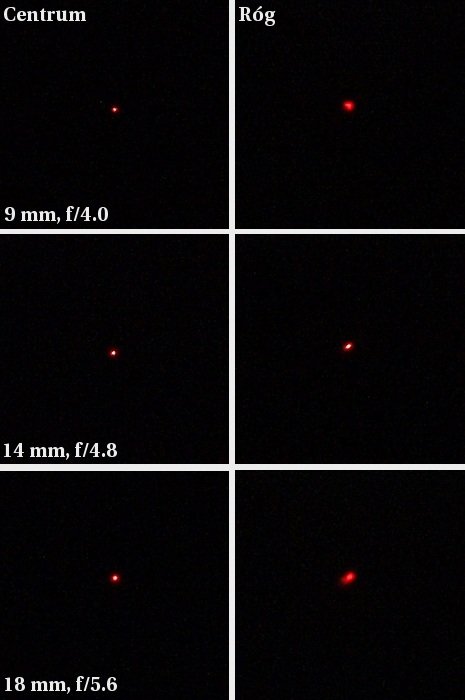

7. Koma i astygmatyzm
Jeśli chodzi o komę, to możemy napisać w zasadzie to samo, co dla dystorsji. Stopień zniekształceń diody umieszczonej w rogu kadru jest podobny do tego jaki widzieliśmy u Tokiny 12-24 mm, Nikkora 12-24 mm czy Tamrona 11-18 mm. Nie jest to na szczęście poziom duży, lecz widać jego tendencję wzrostową wraz ze wzrostem ogniskowej.
Olympus Zuiko Digital 9-18 mm f/4-5.6 ED - Koma i astygmatyzm
Na słowa uznania Olympus ZD 9-18 mm zasłużył za korygowanie astygmatyzmu. W jego przypadku, średnia różnica pomiędzy poziomymi a pionowymi wartościami MTF50 wyniosła tylko 3% co jest wynikiem świetnym.
