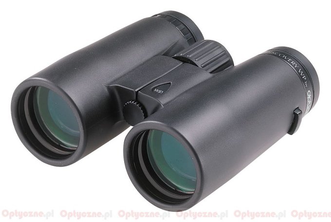

Seria Discovery WP obejmuje bardzo małe i lekkie lornetki dachowe o parametrach 8x42 i 10x42. Była to najmniejsza lornetka obecna w naszym teście, bo jej wysokość wynosi tylko 126 mm.
Instrumenty z tej serii są wodoodporne, wypełnione azotem i mają pryzmaty ze szkła BaK-4. Na wszystkie granice powietrze-szkło nałożono wielowarstwowe powłoki antyodbiciowe.

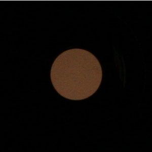

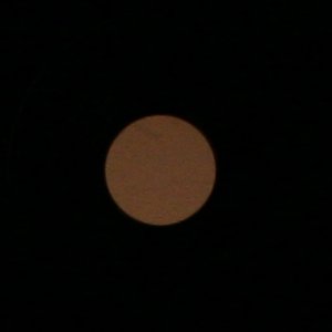

Lewy: 41.7+/-
0.05 mm Prawy: 41.8+/- 0.05 mm |
7 / 8.0 pkt | ||||

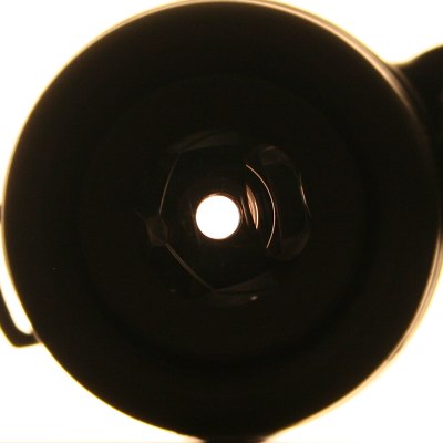

| Wyczernienie i kurz wewnątrz tubusa | Ciemno ale połyskliwie. Podrapane denko. Dużo pyłków. | 3 / 5.0 pkt | ||||
