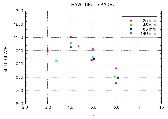

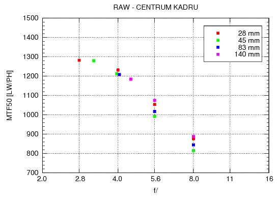

Testy rozdzielczości przeprowadzamy na podstawie zdjęć odpowiedniej tablicy testowej. Zdjęcia wykonywane są dla różnych ogniskowych i różnych wartości przysłony. Następnie przeprowadzamy obliczenia zarówno dla centrum, jak i brzegu kadru. Wyniki prezentujemy w postaci wartości funkcji MTF50. Tradycyjnie pomiary przeprowadziliśmy na JPEG-ach i surowych plikach. Na początek prezentujemy wyniki otrzymane dla plików RAW. Pierwszy wykres dotyczy centrum, drugi natomiast brzegu kadru.
Canon PowerShot G12 - Optyka
Wyniki Canona G12 w tej kategorii prezentują się całkiem nieźle. Są one podobne do tych jakie zanotował jego poprzednik, aczkolwiek można zauważyć nieznaczną różnicę na korzyść G11. Trudno jednak wskazać jednoznaczną przyczynę takiego stanu rzeczy, zwłaszcza, że test został kontrolnie powtórzony, a otrzymane wyniki były porównywalne z tymi zanotowanymi podczas pierwszej próby.
W tej kategorii G12 można również porównać do testowanych przez nas niedawno zaawansowanych kompaktów innych producentów. Na tle Panasonica LX5, nowy kompakt Canona wypada trochę słabiej, zarówno w centrum jak i na brzegu kadru. W tej kategorii przegrywa również wyraźnie z przetestowanym przez nas Samsungiem EX1. Warto jednak przypomnieć, że w przypadku tego ostatniego wyniki uzyskane przez nas z surowych plików były na tyle wysokie iż można podejrzewać w jego przypadku osłabienie filtru AA lub wyostrzanie RAW-ów.

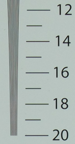

Na zakończenie tej części rozdziału prezentujemy wycinki zdjęć tablicy testowej (w formacie JPEG) w skali 1:1 z okolic centrum kadru dla maksymalnej i minimalnej rozdzielczości.
JPEG
45 mm, f/4.0
83 mm, f/8.0

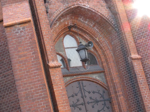

Canon G12 posiada obiektyw złożony z 11 elementów ułożonych w 9 grupach, z czego jeden element jest dwustronnie asferyczny. Mamy zatem sporo powierzchni, które przy zdjęciach pod ostre światło mogą powodować powstawanie różnego rodzaju blików świetlnych i odblasków. Poniżej prezentujemy przykładowe zdjęcia zrobione dla różnych wartości ogniskowej, pokazujące wspomniane efekty.
28 mm, f/2.8
28 mm, f/8.0
45 mm, f/3.2
45 mm, f/8.0
83 mm, f/4.0
83 mm, f/8.0
140 mm, f/4.5
140 mm, f/8.0
Na wyraźne problemy związane z odblaskami natrafimy na szerokim kącie. Kiedy silne źródło światłą znajduje się w pobliżu jednego z narożników kadru, dość łatwo złapać na zdjęciu serię stosunkowo niewielkich aczkolwiek wyraźnych blików. Problemem mogą być również jasne smugi, rozchodzące się od źródła światła. Są one tym bardziej kłopotliwe, im bliżej kadru znajduje się źródło światła. Wyraźnie lepiej sytuacja wygląda dla ogniskowej 45 mm. Pojawić się mogą wówczas jedynie pojedyncze i bardzo małe odblaski. Trzeba jednak uważać na wspomniane już wcześniej jasne smugi. W przypadku ogniskowej 83 mm same odblaski raczej nie stanowią problemu. Dopiero jeśli źródło światła znajduje się w kadrze, mogą pojawić się kolorowe plamy w jego pobliżu oraz spadek kontrastu. Przy ogniskowej 140 mm głównym problemem jest również spadek kontrastu. Pojawiają się też pojedyncze odblaski oraz jasna plama sporych rozmiarów po środku kadru, która uwidacznia się przy przysłonie f8.0.
