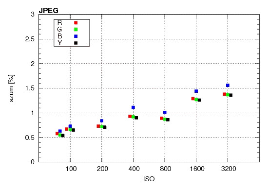

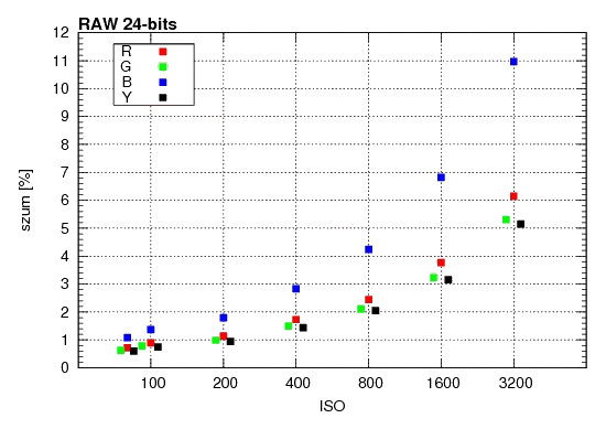

Szumy
Pomiar szumów matrycy wykonujemy na zdjęciach tablicy Kodak Q-13, korzystając z programu Imatest. Obliczenia przeprowadzamy zarówno na plikach JPEG i RAW. Na początek prezentujemy wyniki dla JPEG-ów.
Canon PowerShot G12 - Własności matrycy
Spoglądając na powyższy wykres widać wyraźne załamanie przy ISO 800. Świadczy ono o dodatkowym odszumianiu stosowanym na wyższych czułościach, o którym wspominaliśmy już przy okazji testu trybu seryjnego. Powoduje ono wyraźne spowolnienie wykonywania zdjęć i skutkuje pojawieniem się na ekranie komunikatu o zajętości aparatu. Jego efektem jest oczywiście niski poziom szumu na zdjęciach wykonywanych na wyższych czułościach, jednak nie ma nic za darmo. Efektem ubocznym jest utrata szczegółów na rejestrowanym obrazie, o czym będzie można się przekonać oglądając za chwilę wycinki naszej scenki testowej.
Porównywanie poziomu szumów pomiędzy aparatami korzystając z plików JPEG w zasadzie nie daje nam użytecznych informacji. Wyniki są zafałszowane działaniem procedur odszumiających, które w różnych aparatach działają w odmienny sposób i z różną intensywnością. Dlatego do porównania poziomu szumów przejdziemy po prezentacji wyników naszych pomiarów dokonanych na surowych plikach, przekonwertowanych wcześniej do 24-bitowych TIFF-ów. Odpowiedni wykres znajduje się poniżej.
W tej kategorii G12 notuje porównywalne wyniki z tymi, jakie otrzymaliśmy dla G11. Jeśli porównamy je do tych uzyskanych przez Samsunga EX1 można zauważyć, że poziom szumu jest porównywalny aż do ISO 800. Na wyższych czułościach porównanie wypada na korzyść Samsunga. Trzeba jednak przypomnieć, że w jego przypadku wskazywaliśmy na proces odszumiania, któremu poddawane są surowe pliki na wysokich czułościach.
Jeśli porównamy rezultaty Canona G12 do tych uzyskanych przez Panasonika LX-5, łatwo zauważymy przewagę tego drugiego. Poziom szumów w przypadku LX5 jest niższy dla wszystkich czułości, a różnica jest tym większa im wyższe ISO rozpatrujemy. Nietrudno zauważyć również, że problemem G12 jest głównie składowa niebieska szumu, która wyraźnie odstaje od pozostałych dla wyższych czułości. Dla pełnego obrazu poziomu szumów w Canonie G12, poza wykresami prezentujemy również tabelkę z fragmentami zdjęć (w skali 1:1) pól nr 3 oraz nr 11 tablicy Kodak Q-13. Pierwsza tabelka zawiera zdjęcia w formacie JPEG, druga natomiast w formacie RAW.

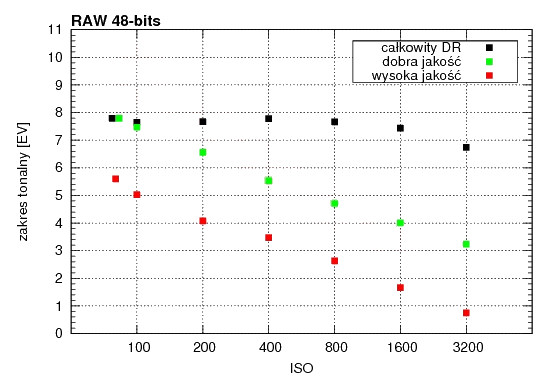

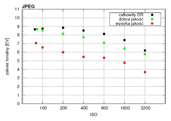

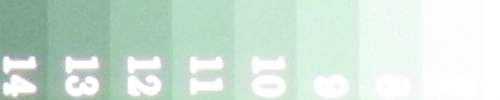

Zakres tonalny
Przyjrzyjmy się teraz zakresowi tonalnemu, który jak zwykle wyznaczyliśmy w oparciu o zdjęcia tablicy Stouffer 4110. Obliczenia wykonane zostały programem Imatest, na obu rodzajach plików. Standardowo wyniki podajemy dla najlepszej jakości zdjęcia (stosunek szumu do sygnału na poziomie 0.1) i dla dobrej jakości (stosunek szumu do sygnału na poziomie 0.25). Pokazujemy również całkowity zakres tonalny. W pierwszej kolejności prezentujemy wyniki dla plików JPEG.
Widać, że całkowity zakres tonalny na niskich czułościach zbliża się do wartości 9 EV. Podobnie, aczkolwiek z nieznaczną przewagą wypadł w tym względzie LX5. Jeśli chodzi o najlepszą jakość obrazu osiągnął najwyższą wartość na poziomie 7 EV, choć i w tej kategorii nie udało mu się pobić Panasonika. Przyjrzyjmy się jednak wynikom uzyskanym z surowych plików, bowiem dopiero wtedy będziemy mogli dokonać miarodajnego porównania.
Całkowity zakres tonalny sięga niemal 8 EV, co jest typową wartością i pod tym względem G12 wypada podobnie jak LX5 i EX1. Warto jednak spojrzeć na zakres tonalny przy najlepszej jakości obrazu. W tej kategorii G12 osiągnął maksymalny wynik na poziomie 5.6 EV. Jeśli porównamy tę wartość do zanotowanych w testach Samsunga i Panasonika, zobaczymy, że również w tym względzie wszystkie aparaty zachowują się porównywalnie.

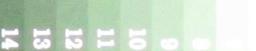

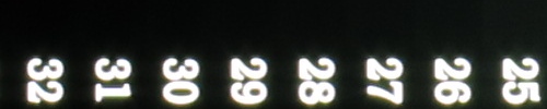

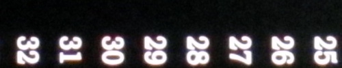

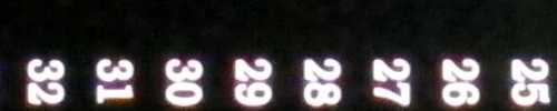

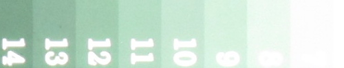

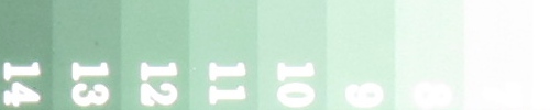

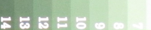

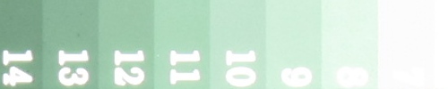

Zakres tonalny na plikach zapisanych w formacie JPEG możemy ocenić wizualnie na wycinkach zdjęć tablicy Stouffer 4110. Odległość pomiędzy sąsiednimi polami szarości wynosi 0.3 EV.
ISO Granica bieli
80 Canon PowerShot G12 - Własności matrycy
100 Canon PowerShot G12 - Własności matrycy
200 Canon PowerShot G12 - Własności matrycy
400 Canon PowerShot G12 - Własności matrycy
800 Canon PowerShot G12 - Własności matrycy
1600 Canon PowerShot G12 - Własności matrycy
3200 Canon PowerShot G12 - Własności matrycy
ISO Granica czerni
