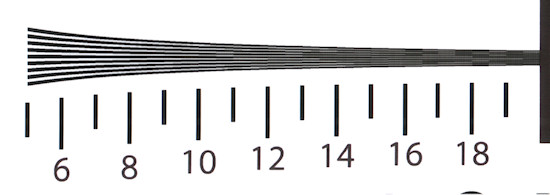

![]() Kliknij, aby powiększyć. |
Widać, że uzyskana rozdzielczość jest na poziomie 1300 LWPH, co daje 6.2 linii na milimetr. Jest to wartość odpowiadająca mniej więcej rozdzielczości, jaką osiągały aparaty kompaktowe z matrycą o rozdzielczości 5–6 Mpix. Tak więc drukując obrazy zarejestrowane aparatami wyposażonymi w sensory większej rozdzielczości musimy liczyć się z utratą szczegółów na wydruku.
