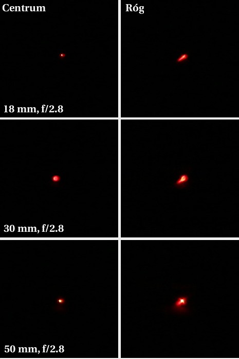

7. Koma i astygmatyzm
Przy tak światłosilnym zoomie koma była nie do uniknięcia, co bardzo wyraźnie widać po poniższych zdjęciach. Jest więc przy tym jasne, że bardzo mocno wspomaga ona aberrację chromatyczną w psuciu jakości obrazu na brzegu pola.
Sigma 18-50 mm f/2.8 EX DC - Koma i astygmatyzm
Mniejszy wpływ na tą degradację ma astygmatyzm, który jest trzymany na wodzy w dość rozsądny sposób i średnia różnica pomiędzy poziomymi i pionowymi wartościami funkcji MTF50 wynosi 8%.
