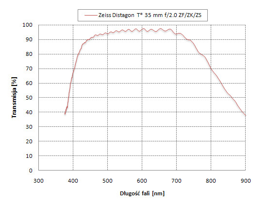

Zeiss Distagon 2/35 w nazwie ma znaczek T*, który znany jest chyba każdemu miłośnikowi fotografii. To nic innego jak oznaczenie legendarnych wielowarstwowych powłok antyodbiciowych firmy Zeiss, które, jak zapewnia producent, mają gwarantować, że od granicy powietrze-szkło ma odbijać się tylko 0.2% światła. Korzystając ze spektrofotometru mieliśmy okazję sprawdzić jak sprawują się w praktyce warstwy T* i przez to zweryfikować zapewnienia producenta. Krzywa transmisji testowanego obiektywu znajduje się poniżej.
Carl Zeiss Distagon T* 35 mm f/2 ZF/ZK/ZS/ZE - Odblaski i transmisja
No cóż... I tutaj musimy po raz kolejny pochylić czoła przed kunsztem optyków i inżynierów firmy Carl Zeiss. Krzywa transmisji jest bowiem prawie wzorcowa. W zakresie barw zielonej, żółtej i czerwonej daje płaski przebieg na poziomie około 96-97%. Biorąc pod uwagę fakt, że mamy do czynienia z siedmioma grupami soczewek, czyli z czternastoma granicami powietrze-szkło, oznacza to, nie mniej ni więcej, że na jednej granicy tracimy w okolicach deklarowanych 0.2% światła. Jedyna mała skaza na tym ideale, to zachowanie w niebieskiej części widma, gdzie transmisja dość szybko spada i we fiolecie schodzi poniżej 80%.
Warto jeszcze zwrócić uwagę na ciekawe lokalne maksima i minima w wykresie. Większość z nich związana jest z "przejmowaniem" pracy przez kolejną warstwę antyodbiciową nałożoną na optykę.
