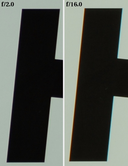

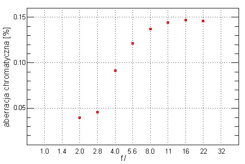

Wykres aberracji chromatycznej Zeissa 2/35 jest bardzo ciekawy. Dla f/2.0 i f/2.8 poziom tej wady jest znikomy (wartości mniejsze od 0.05%). Po dalszym przymknięciu, aberracja bardzo szybko rośnie, dla f/4.0 osiągając wynik 0.09% (granica poziomu małego i średniego) i dla f/5.6 ponad 0.12%. Potem wzrost wady wraz z przymykaniem jest mniejszy, ale i tak dla przysłon f/8-22 osiągane wyniki trzymają się na poziomie 0.14-0.15%, a więc granicy poziomu średniego i dużego. Trochę nam się to nie podoba, tym bardziej, że Zeiss 2/28 w zasadzie w całym zakresie przysłon nie przekraczał poziomu 0.1%. Lepiej od Zeissa 2/35 wypadają też jego tańsi konkurenci o parametrach 2/35, a co ciekawe najsłabiej prezentuje się tutaj Canon 35L, u którego poziom prawie 0.15% utrzymywał dla większości przysłon.
Carl Zeiss Distagon T* 35 mm f/2 ZF/ZK/ZS/ZE - Aberracja chromatyczna
